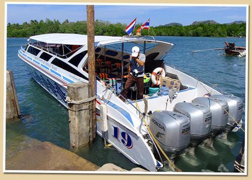

När vi vid senaste besöket stod i färjeläget Pak Bara och väntade på att vår egen båt skulle avgå tittade jag på den båt som just lämnade kajen för att gå till Koh Lipe. Den var försedd med fem stycken Honda-motorer på tillsammans 900 hkr, dvs den hade större motorstyrka än M/S Fryken! Den här bilden hittade jag på webben, denna båt som just avgår mot Koh Lipe, har visserligen bara fyra motorer men de har samma styrka, dvs 900 hkr. (bilden borta)

En annan fråga som riktas till någon motorkunnig: Bortsett från att det handlar om 900 hkr - är det ekonomiskt vettigt att köpa fyra-fem stycken utombordare i stället för en rejäl större inombordsmotor? Vad är anledningen till att man gör så? Är det för att dessa motorer seritillverkas i långa serier som de blir billigare i inköp?
När jag kollade såg jag att var och en av de fyra motorerna på bilden ovan kostar (i Sverige) cirka 220.000 kr, dvs uppsättningen här kostar nästan en miljon kronor. I en test av denna motor och motsvarande Yamaha stod det att de båda var bränslesnåla (!), vilket innebar att som bäst kommer man 1,5 km/liter - men om man drar på för fullt (och det gör man alltid i Thailand) kommer man 1 km/liter. Det borde ju innebära att uppsättningen på bilden ovan drar 40 liter per landmil. Eftersom det är drygt 60 km ut till Koh Lipe behöver ekipaget 250 liter och lika mycket för hemresan. Det gäller att ha en ordentligt stor bensintank.
Själv tänkte jag att ett motiv till att ha fyra utombordare skulle kunna vara att om en motor inte fungerade skulle man kunna ta sig fram nästan lika bra med de återstående. Men det var just vad som hände oss vid en senare färd, en motor gick inte. Då kunde vi visserligen ta oss fram - men inte med mer än 6-7 knops hastighet.

Man har flera motorer för att det är säkert. Att kunna ta sig hem i 6 knop är bättre än att inte kunna ta sig hem alls!! Det är mycket vanligt att man har två moterer när man rör sig offshore medans folk nöjer sig med en motor på mindre sjöar.
Bränslekostnaden är nog inget större problem i thailand. De har nog ingen straffskatt på bensin eller diesel, de kanske tom subventionerar bensinen? Subventioner förekommer i många länder världen över.
En stor motor skulle garanterat vara effektivare då den troligtvis skulle vara lättare, ha mindre intern friktion samt att ett stort drev troligtvis gör mindre motstånd i vattnet än en massa små.
Det finns utombordare upp till 350hk men de kanske inte säljs i thailand.
Nya motorer är faktiskt bränslesnåla jämfört med äldre motorer. Hade de haft 15år gamla motorer hade du fått lägga på 30-40% till på förbrukningen.
Att de valt utombordare beror troligtvis på att de lägger till vid sandstränder. När jag var där backade de in vilket de inte kunna göra med en inombordare.
Att en motor kostar 220 000kr i sverige betyder inte att de kostar lika mycket i andra länder. Alla länder skattar inte ihjäl sina medborgare. En honda 225hp kostar tex. ca 17500 dollar i USA dvs. 120 000kr!!!! (googla mycket snabbt efter priset)

En förklaring till fler motorer kan nog vara att ju fler propellrar desto högre dragkraft. Dessutom så kan det nog vara svårt att hitta en motor som klarar 900 driftsäkra hästkrafter? Utombordarna är ju trots allt väldigt driftsäkra standardmotorer.
T.ex Boston Whalers största modeller har 3st 300hk Mercury Veradon på akterspegeln...Säkrare med 3st än med en, dessutom bättre manöverförmåga.. Förstår dock inte vitsen med att ha mer än 2 st om det då inte som i BW fall gäller att få tillräckligt med total effekt...

4 x 225 hk = 900 hk
Finns väll inga utombordare med 900 hk
Och om det nu hade funnits det? Är det enda skälet?
Hur blir prestanda med 6 st 15-hästare på akterspegeln kontra en 90-hästare? Inte många hade övervägt det alternativet...
En orsak kan vara vikten och storleken, fyra st Honda 225hp som på bilden i början av tråden väger tillsammans lite drygt ett ton. Tittar man på dieselinombordare i 900-hästarsklassen är vikten för bara motorn utan drivlina mellan 1,7 och 2,2 ton. Och det som sagt utan koppling eller drev, blir väl i runda slängar ett halvt ton till. Dessutom är en sådan motor (bara själva motorn) ungefär två meter lång, 1,5 meter bred och 1,5 meter hög. Tänk in den i båten på bilden så verkar aktersnurrorna vara en rätt vettig idé i alla fall :-)
