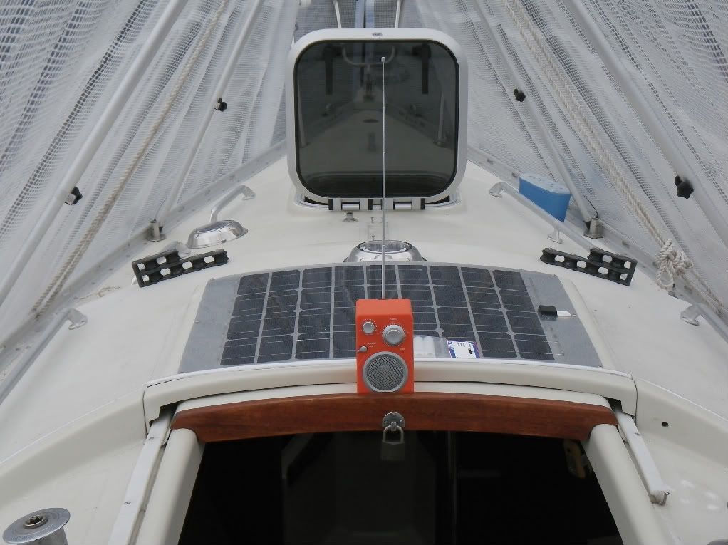

Grunden 0 Postad 30 December , 2011 Hej o gott slut på er. snart är det daxs att börja fixa inför nästa säsong. Jag funderar på att köpa solpanel till min Fenix, men vet inte riktigt vilken storlek som kan passa. Så finns det någon Fenix ägare som kan hjälpa mej med var jag kan hitta en panel som passar, så hör gärna av er. Min fundering är att jag ska ha den på luckgaraget. Ha ett gott nytt år Björn Senast ändrad av Grunden | 30 december 2011 | 08:59 Dela detta inlägg Länk till inlägg Dela på andra webbplatser
Peter_K 4 259 Postad 30 December , 2011 Du ska ha en så stor panel som du kan få plats med - man kan inte ha för mycket ström. Bara ut och måtta luckgaraget med en tumstock, sedan kan du jämföra olika erbjudanden från olika leverantörer, finns hur många som helst inkl alla båttillbehörsfirmor. Sedan kan du söka lite i forumet på panelen och läsa på om skillnaden mellan monterad på luckgarage eller på en pinne i aktern, där laddningsmässigt pinnmontaget är att föredra, medan den kan vara ivägen där. Sök och läs på om reglulator också när du ändå är igång. Dela detta inlägg Länk till inlägg Dela på andra webbplatser
Snoilsky 3 Postad 30 December , 2011 Efter tips på maringuiden installerade jag 2st seriekopplade, flushmonterade solpaneler till en maxpowergenerator. Det innebär (om jag förstått rätt) att de laddar lite bättre, framförallt när det är molnigt. Tidigare hade jag noa-pinne men den är i vägen och ful. Dela detta inlägg Länk till inlägg Dela på andra webbplatser
Havskatt 18 Postad 30 December , 2011 Jag har skaffat mig en vikbar solpanel som man kan lägga på däck vid behov, ger 50W. Ihopvikt är den ca 35*35*3,5 cm och utvikt ca 1,1*0,7 m. Titta på http://www.swexergon.se/ //Havskatt Dela detta inlägg Länk till inlägg Dela på andra webbplatser

Mackey 4 561 Postad 30 December , 2011 Några tips som säkert finns i andra trådar, men det viktigaste sammanfattat; Tänk på att skuggning av panelerna påverkar effekten på olika vis beroende på inkoppling och celltyp. Om du seriekopplar två paneler och den ena är i skugga får du bara så mycket laddning som den skuggade cellen ger gånger två (eftersom det är två celler, den cell som är solbelyst ger bara så mycket som den skuggade gör). Seriekopplade celler gör att spänningen blir högre och att strömmen blir lägre vilket i sin tur gör att förlusterna i kablarna blir lägre. Tunnfilmsceller kan delvis skuggas utan att tappa hela effekten, vilket de anda typerna gör. Böjligheten och att de tål skugga utan att tappa hela effekten gör dessa celler är lämliga att ha på rufflucksgaraget. Monokristalina och pollykristalina celler (hård) har högre verkningsgrad (ca 15 %) än tunnfilmsceller (något böjliga, ca 7 %). Redan vid ca 15 (gr) felvinkling börjar cellerna tappa ordentligt i effekt, därför är det bra att kunna vinkla cellerna så exakt som möjligt vinkelrätt mot solen. Ett arr, med en löstagbar cell på rufflucksgaraget kan vara en lösning. Då kan man rikta cellen mot solen när man ligger stilla. Värme ger lägre effekt, montera om möjligt så att det kan cirkulera luft under cellen. Även löstagbart montage främjar kylning. En bra laddningsregulator är ett måste. Kolla som tidigare föreslagits i forumets gamla trådar och påhttp://24volt.eu/solcell.php Lycka till! Mackey Kompletterat lite... Senast ändrad av Mackey | 30 december 2011 | 12:28 Dela detta inlägg Länk till inlägg Dela på andra webbplatser

Capitan 289 Postad 31 December , 2011 Kolla på ebay och sök på sunflex. Jag köpte direkt från Kina. Marginellt billigare men fördelen med dessa var att de är ca 3mm tjocka och lite flexibla. Inga klumpiga aluramar som de på den svenska marknaden. Dessa väger väldigt lite. Köpte en större 40W åt kompisen som han montera med fyra kapelltryckknappar ovanpå biminitoppen. Jag köpte två st av denna säljaren. http://www.ebay.com/itm/Sunflex-Flexible-20W-Mono-Solar-Panel-Marine-RV-More-12V-20watts-USA-Seller-/230714336283?pt=LH_DefaultDomain_0&hash=item35b7a5641b Dela detta inlägg Länk till inlägg Dela på andra webbplatser
Mackey 4 561 Postad 31 December , 2011 Tänk på att böjliga solceller finns att köpa även på bl.a. marinbutiker i Sverige, men de är dyrare än de man köper utomlands. Se ex.vis.http://www.seasea.se/El/Batteri_Solcell/Solcellspaneler/SOLPANEL_20W_MARIN_SWM20 på SeaSea, 20 W cell för SEK 1995:- istället för USD 128:-, men då ingår garanti (på ett enkelt vis), moms, frakt, mm. Man slipper överraskningar och blir man överraskad går det att byta eller lämna tillbaks solcelen. Böjliga celler verkar vara relativt mycket billigare utomlands så om man vet exakt vad man ska ha och är beredd att chansa lite när det gäller moms och garanti (funktion) så kan det finnas ekonomi i att köpa dessa utomlands. De hårda solcellerna är i stort sett lika billiga i Sverige som utomlands. Jag hoppas och tror vi får se en prissänkning på böjliga solceller i Sverige inom kort, kanske redan i katalogerna för 2012. Mackey Dela detta inlägg Länk till inlägg Dela på andra webbplatser

burkslaven 4 Postad 4 Januari , 2012 Köpte i våras en 50W böjlig panel från teknikhamstern som passade utmärkt på min rufflucka. Detta efter att ha konstaterat att andra större märken anger ganska liten böjning (några cm per m). Kompletterade med en NAPS regulator. Har under den gångna säsongen fungerat utmärkt. Har inte mätt hur mycket den ger vid olika infallsvinklar etc. Dela detta inlägg Länk till inlägg Dela på andra webbplatser
