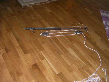

stickanh 0 Postad 7 Januari , 2012 Det går det att bygga en Rodkick för den facila summan 300:- Detta behövs: Ny utmaning att tillverka en Rodkick för en liten slant. Följande användes: 2 aluminiumrör där det ena går in i det andra Kasserade vantskruvar 1st Trissa för wiren 1st gasdämpare för bakluckan från Saab 9000 (inköp på Skroten á 150 pix) Ett Enkelblock ett Fiolblock Wirelina 3 mm skall inköpas den illustreras här av den vita linan med en krok i ändan 8 mm lina för reglering av slaglängden Lite rostfri plåt Totalinvesteringen blir ca: 300:- Och hur man gör ser du här: http://www.stickanh.se/smaplock.htm Scrolla ner sidan för att komma till rätt ställe Senast ändrad av stickanh | 07 januari 2012 | 16:52 Dela detta inlägg Länk till inlägg Dela på andra webbplatser
