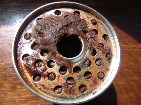

Det suger att vara miljövänlig med både bottenfärg och miljödiesel, som ofta förorsakar bränslestopp. Varje år när jag byter bränslefilter blir jag lika förvånad över att jag inte fått något bränslestopp, så som flitret ser ut. Men om och när jag får det, så har jag ett reservfilter ombord så då är det bara att hoppas på att vädret inte gör ett filterbyte för besvärligt.
Jag skulle som dieselbåts-ägare byta filter flera gånger om året.
Jag har åkeri o dom bilarna som har ett öppet filter(enbart pappen som byts) där man kan se hur  filterpappen ser ut så kan man förväxla det med oljefiltret.
Filtret sätter garanterat igen när du får mycket rörelse i båten (vågor), då är det inte så kul att försöka byta o samtidigt parera för sjögången.
Rengöring av bränsletanken skulle inte skada.
Läste även att det nu finns beslut på att tillåta en ökning av etanolmängden från 5% till 10% i bränslet. Med andra ord kommer det inte bli bättre. Kan dock rekomendera att montera ett extra vattenseparerande bränslefilter före det ordinarie filtret.
 Köpte ett separfilter från crom marin förra året som jag är hel nöjd med. Det har dessutom en liten kopp där man kan se vattenmängden som separerats, det blev onekligen en del under sommaren. Den fungerade riktigt bra, inga stopp och bränslefiltret såg definitvt bättre ut än ditt.

Sen jag köpte min motorseglare för tre år sen har jag funderat på att göra ren tanken, me aldrig kommit till skott förrän idag.
I fjol vinter körde jag mycket med dieselvärmaren i stort sett hela vintern. Hur mycket dieselolja jag fyllde på via femlitersdiunkar från bensinstationen (40 liter åt gången) vill jag bara inte tänka på. Dessutom rasade det ner snö från däcksalongens tak och rätt ner i tratten medans jag fyllde på oljan några gånger.
I sommar har jag köpt olja utan nån iblandning, men man har ju funderat på hur det ser ut nere i tanken. Den har nog inte varit rengjord på många  - om än någonsin. Har dessutom haft ett par kompissar som fått akuta problem när de varit ute på sjön pga oljan och tillväxt i tanken.
Det var med spänning jag skruvade av manluckan och pumpade ur de ca 15 litrarna som fanns kvar i tanken. En del skit kom upp när jag pumpade kunde jag se via den genomskinliga slangen. Det som fanns kvar svampade jag upp. Blev glatt överaskad att det var så lite skit i tanken.
Tyvärr glömde jag att ta en bild innan jag torkade ur skiten med svampen, men det var nästan ingen ting. Den skiten som syns på bilden sitter så fast i tanken att det behövs mer våld än med en svamp och en  trasa för att få bort det.
Alltid trevligt att få glada överaskningar. Nu skall jag byta filter och fylla på diesel utan nån ibladning.

Så i princip är det de stora omsättningen pga värmaren de två senaste vintrarna som har gjort att min tank i stort sett var ren för skit!?
Det skall bli intresant att se hur filtren ser ut. Speciellt det extra filtret jag satt på värmarens bränsleledning. Jag har inte bytt dem på ett par år.
tommy
slarvpelle - fast jag hr ju segelbåt
Ja enl. mina funderingar så bör det ha hjälpt till. Det är ju heller inte orimligt att med den förbrukade dieseln kommer en del skit med ut till filtret.
Ännu bättre förstås om det gungar friskt.
Gjorde precis en avsugning av tanken vilket bara gav en fjärdedels fingerborg om nån nu vet vad det är. Annars har man den på ett  finger när man syr fast lädret på ratten. Detta ändå från ett antal tankningar från sommarens färder och en vinter.
Jag tror vi ser ljuset i tankröret. Nu blir det bara bättre och stadigt bättre. Ingen mer skitdiesel in = renare och renare tankar. Det är väl bra.
