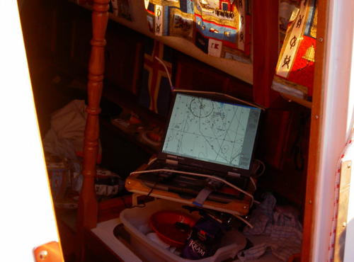

toaen 510 Postad 1 April , 2011 Jag tycker mig själv va en aning teknikfientlig. Dock skaffade jag digitala sjökort och navprogram till min lapptop ihopkopplad med min handburna GPS 2003. Sen den första dagen jag använde denna plotter har jag i stort sett använt detta varje seglingsdag. Datorn hade jag på en ställnig nere i ruffen som jag kunde se från sittbrunnen. I min nya båt med invändig styrplats har jag ingen bra plats för lapptoppen så man kan se den samtidigt från den inre styrplatsen och den yttre. Dessutom finns det inget bra ställe att ha pappersjökorten vi den yttre styrplatsen. Jag har därför skaffat en enkel Egelplotter, likt Peter_K, för den yttre styrplatsen och fuderar på en Ipad eller liknande för den inre. Trotts att jag seglat med att navigera med vanliga sjökort minst i 30 år, har jag nog svårt att tänka mig att helt avstå från nån form av plotter och/eller Gps, sen jag köpte den första GPS;en i början av 1990-talet. Så fort det bli vanebildande. Man får bara inte bli ställd om elektroniken slutar fungera, som det gjorde för mig när jag skulle segla från björlanda Kile och hem 2005. Vi fick segla hem med vanliga pappersjökort - och det gick , fast det hade nog gått bra att segla de 50 distansminutrarna också för den delen utan sjökort överhuvudtaget. tommy Dela detta inlägg Länk till inlägg Dela på andra webbplatser

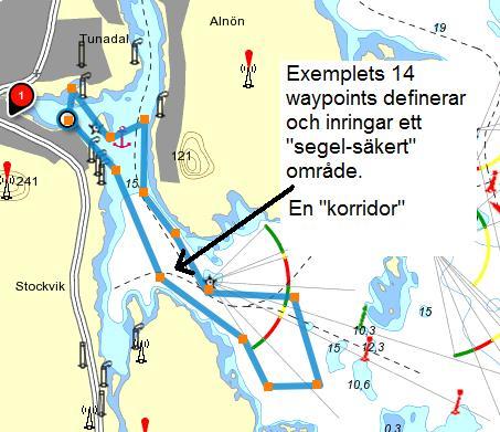

Thomas-1 311 Postad 2 April , 2011 Plotters drar ju rätt mycket ström och även slantar, så alternativt kan man försöka seglings-optimera waypoints och rutter istället. Har alltjämt kvar mina korridorer (f.ö. runt 370 wp:s av gps:ens 500 möjliga) enligt länken nedan, fungerar ypperligt år efter år eftersom ju grunden knappast flyttar på sig. Största fördelen med korridorerna - jämfört även med en ren plotterbild - är nog att även noviser, som inte kan tolka sjökort, faktiskt kan tillåtas övningssegla utan tjatig detaljövervakning. Novisen/seglingseleven behöver då egentligen bara instrueras; 1. Korsa på villkors vis inte korridor-väggen, slå eller väj i tid. 2. Se gps-bilden som en sorts flygbild över dig själv, ser det t.ex. ut i gps-displayen som att fartygs-symbolen måste svänga tex åt vänster så gäller detta även dig. 3. Zooma gärna flitigt upp/ner så att du normalt ser hela korridorbredden samtidigt, men aldrig under zoomnivån 200m/cm utan att varsko mig. 4. Fråga gärna ifall nåt ser underligt ut, eller nån annan båt närmar sig. Fråga hellre en gång för mycket än en för lite! Sen har jag ju aldrig långt till mina säkra korridorer själv heller under dagsturer, bra vid exempelvis plötslig dimma. Bilden ovan som ett enkelt försök till sundsvalls-exempel, men riktiga korridorer kräver nog lite mer eftertanke för att få bästa seglingsbara yta per waypoint, etc.Tråden nedan f.ö näranog mitt första dator-ovana skrivande här på MG, kanske därför ännu mer omständligt än vanligt, men dess fakta håller bra alltjämt. ...http://www.maringuiden.se/forum/;thread=263140 /Thomas Senast ändrad av Thomas-1 | 02 april 2011 | 19:10 Dela detta inlägg Länk till inlägg Dela på andra webbplatser
