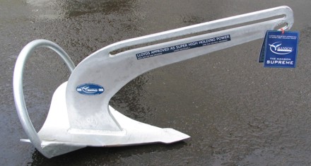

Jag använder ett Manson Supreme:
Ruskigt bra ankare som jag litar på i alla väder. Finns i massor av storlekar.
