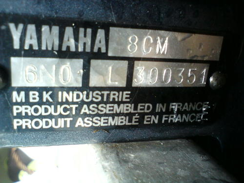

Lucien 0 Postad 17 Augusti , 2010 Hej, Jag köpte en maxi 77:a för ett par år sen, och nu har jag fått en spricka i propeller axeln till vår yamaha utombordare (se bifogad bild). Modellen är alltså 8CM 6N0 L 300351 - E. Jag har sökt lite här i maringuiden.se's forum samt googlat lite. Hittade bl.a. den här länken (http://www.marinshopen.se/Motorer/OmMotorer/Yamaha/Fastställårsmodell/tabid/366/Default.aspx) som säger vilken årsmodel en yamaha motor är från. Där står alla modeller från A till Z förutom [E, I, L, M, O]. Nu har vi model E som inte finns med i den listan. Har kollat också i det här dokumentet (http://os2.fannet.ru/boating/Yamaha/MODEL INDEX-FRAME NUMBER-COLOR CODE_1958-2008.pdf), men lyckades inte hitta ngt relevant heller. Är det någon som kan hjälpa mig hitta rätt årsmodel så att jag kan beställa delar till den? Har jag en 89:a årsmodell eller en 90 årsmodell? Mvh, Lucien Dela detta inlägg Länk till inlägg Dela på andra webbplatser
sea-ray_230 0 Postad 17 Augusti , 2010 Längst ner i högra hörnet på plåten står det en ensam bokstav. Det är den du skall läsa av. Ser inte på din bild som den är nu Dela detta inlägg Länk till inlägg Dela på andra webbplatser
Pirayan 39 Postad 17 Augusti , 2010 Hallåj Jag tycker mig se ett E som frågeställaren nämner. På min Yamaha stog det årtal stansat på en annan bricka. Hade två brickor. Dela detta inlägg Länk till inlägg Dela på andra webbplatser
sea-ray_230 0 Postad 18 Augusti , 2010 Strår det ett E nere i högra hörnet så är det 1990 Dela detta inlägg Länk till inlägg Dela på andra webbplatser
Lucien 0 Postad 18 Augusti , 2010 Tack sea-ray! Var hittade du den informationen om att E är 90? I länken som jag angav ovan var F = år 89 och D = 90, men stod ingenting om E... Dela detta inlägg Länk till inlägg Dela på andra webbplatser
sea-ray_230 0 Postad 18 Augusti , 2010 Jag är Yamahahandlare och har mina listor att gå på.1990 kan vara både E och D. Dela detta inlägg Länk till inlägg Dela på andra webbplatser
Lucien 0 Postad 18 Augusti , 2010 Perfekt! Tack så mycket för informationen!! Om jag visste att du var yamahahandlare skulle jag också ha frågat dig var man billigast får tag på reservdelar till motorn. Men jag hann skicka iväg en beställning till boats.net :-( Dela detta inlägg Länk till inlägg Dela på andra webbplatser

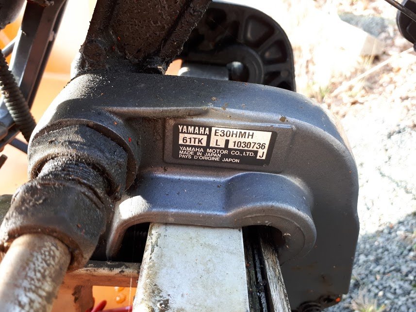

SwimWizz 0 Postad 23 Februari , 2020 Plockar upp denna tråd jag också... Vilken årsmodell kan detta vara?? Enligt de tabeller jag sett är det antingen mitten 80-tal eller 2007. 80 tal känns alldeles för gammalt medan 2007 känns lite för ny... Hjälp, någon som vet?! Dela detta inlägg Länk till inlägg Dela på andra webbplatser
Robinjaha 7 Postad 23 Februari , 2020 58 minuter sedan skrev SwimWizz: Plockar upp denna tråd jag också... Vilken årsmodell kan detta vara?? Enligt de tabeller jag sett är det antingen mitten 80-tal eller 2007. 80 tal känns alldeles för gammalt medan 2007 känns lite för ny... Hjälp, någon som vet?! Det är mera troligt att det är en 2007:a då de äldre motorerna hade en stansad modellskylt och de nyare modellerna har tryckt modellskylt. Dela detta inlägg Länk till inlägg Dela på andra webbplatser
