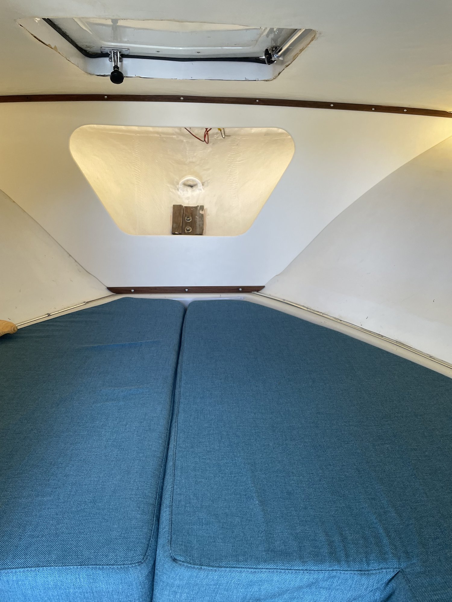

IvarN 289 Postad 29 December , 2023 (redigerade) Skottet till stuvutrymmet i förpiken var i dåligt skick, jag tog bort den gamla skrovbeklädanden på framsidan med multiverktyg och slipade bort möglet på baksidan av plyfan. Redigerad 29 December , 2023 av IvarN Dela detta inlägg Länk till inlägg Dela på andra webbplatser
IvarN 289 Postad 29 December , 2023 (redigerade) Limmade ny skrovbeklädnad med våtrumslim, man kan ana konturerna av plyfan under mattan. Redigerad 29 December , 2023 av IvarN Dela detta inlägg Länk till inlägg Dela på andra webbplatser
IvarN 289 Postad 29 December , 2023 (redigerade) Jag målade baksidan av plyfan med epoxi för att göra den mer fuktsäker, renklippte mattan med ett par centimeters extrakant och klippte kilar i de svängda kanterna. Efter detta häftlimmade jag mattan på baksidan av plyfan med våtrumslim och fäste med rostfria klammer. Redigerad 29 December , 2023 av IvarN 1 Dela detta inlägg Länk till inlägg Dela på andra webbplatser
IvarN 289 Postad 29 December , 2023 (redigerade) Klart Redigerad 29 December , 2023 av IvarN 2 Dela detta inlägg Länk till inlägg Dela på andra webbplatser
Volvo_Penta 726 Postad 29 December , 2023 1 minut sedan skrev IvarN: Klart Jag beundrar verkligen Din energi och Ditt arbete. Fortsätt med Din renoveringstråd. Gott Nytt År, förresten. 1 Dela detta inlägg Länk till inlägg Dela på andra webbplatser
ChristerN 2 736 Postad 29 December , 2023 (redigerade) 2 timmar sedan skrev IvarN: Jag målade baksidan av plyfan med epoxi för att göra den mer fuktsäker, renklippte mattan med ett par centimeters extrakant och klippte kilar i de svängda kanterna. Efter detta häftlimmade jag mattan på baksidan av plyfan med våtrumslim och fäste med rostfria klammer. Mycket bra jobb och kul att du lägger ut det. En liten kommentar bara. Borde du inte ha behandlat plyfan innan du la på beklädnaden? Edit: tror jag missuppfattade ditt inlägg (klantigt!) Redigerad 29 December , 2023 av ChristerN Dela detta inlägg Länk till inlägg Dela på andra webbplatser
IvarN 289 Postad 30 December , 2023 Tack för notisen, jag såg nu att texten jag skrev var missvisande då den beskriver bilden snarare än ordningsföljden. Baksidan på plyfan epoximålades och fick härda innan jag limmade mattan på framsidan av plyfan.👍 1 Dela detta inlägg Länk till inlägg Dela på andra webbplatser
ChristerN 2 736 Postad 30 December , 2023 8 timmar sedan skrev IvarN: Tack för notisen, jag såg nu att texten jag skrev var missvisande då den beskriver bilden snarare än ordningsföljden. Baksidan på plyfan epoximålades och fick härda innan jag limmade mattan på framsidan av plyfan.👍 Körde du epoxin också på kanterna (det hade jag gjort)? Dela detta inlägg Länk till inlägg Dela på andra webbplatser
IvarN 289 Postad 4 Januari , 2024 Japp, jag tog dem samtidigt. Blev förvånad över att plyfan absorberade så mycket epoxi (första gången jag epoxibehandlat plyfa), trots att jag mättnadsströk den flera gånger så hade jag kunnat stryka på ett par lager ytterligare om jag velat ha en blank epoxispegel. 3 Dela detta inlägg Länk till inlägg Dela på andra webbplatser

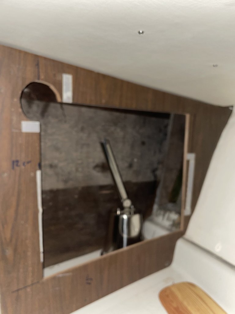

IvarN 289 Postad 19 April , 2024 Dags att börja bygga in installationerna, kapar upp nya öppningar i de gamla skotten. 1 Dela detta inlägg Länk till inlägg Dela på andra webbplatser

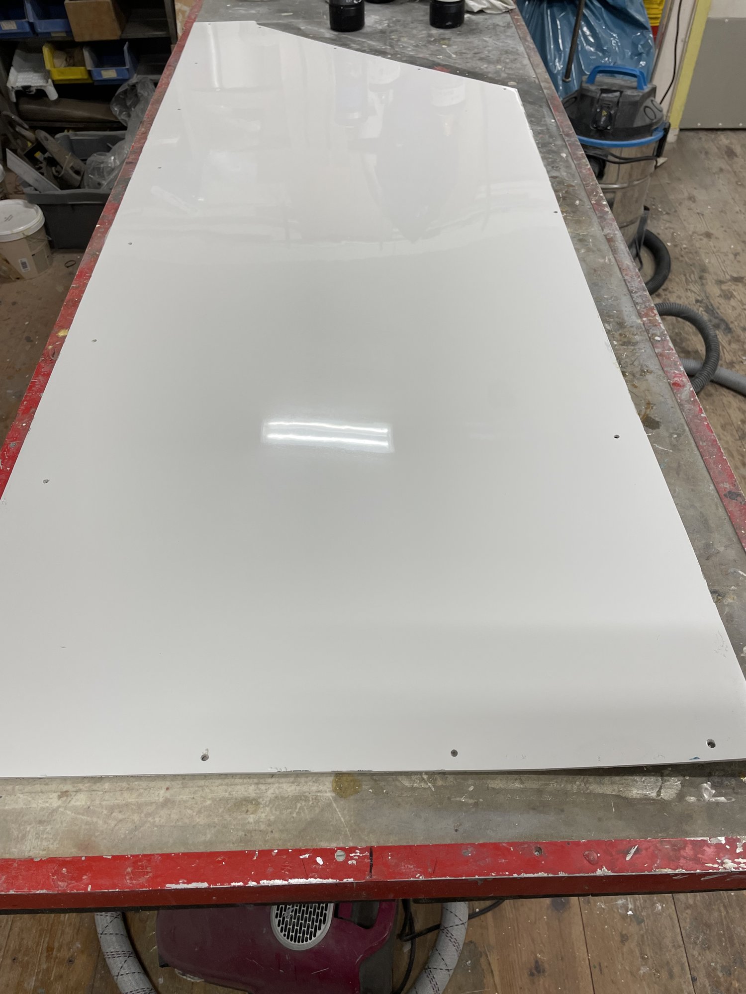

IvarN 289 Postad 20 April , 2024 Dags för tredje av fjärde sidopanelen, först bygga form och lägga formsläppmedel och därefter två lager gelcoat. 1 Dela detta inlägg Länk till inlägg Dela på andra webbplatser
IvarN 289 Postad 20 April , 2024 Två lager huggen matta och två lager väv. 1 Dela detta inlägg Länk till inlägg Dela på andra webbplatser
IvarN 289 Postad 20 April , 2024 Renskuret, polerat och klart. 2 Dela detta inlägg Länk till inlägg Dela på andra webbplatser

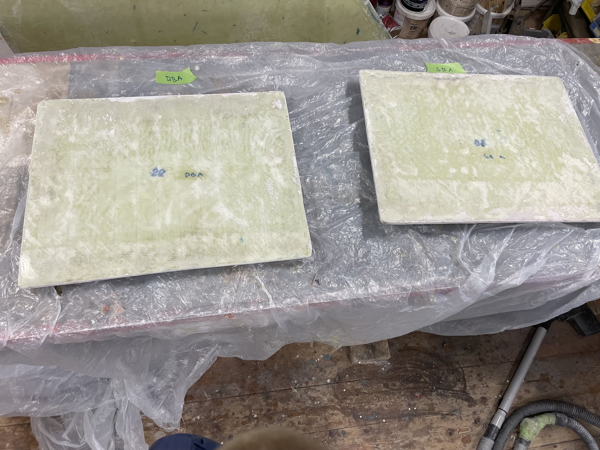

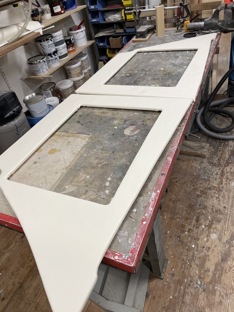

IvarN 289 Postad 6 Januari , 2025 Dags för luckor till skotten, jag gör dessa i laminat (väv+distansmaterial). Dela detta inlägg Länk till inlägg Dela på andra webbplatser
IvarN 289 Postad 6 Januari , 2025 Provpassar i skottet. Dela detta inlägg Länk till inlägg Dela på andra webbplatser
IvarN 289 Postad 6 Januari , 2025 Målar insida/aktersida med topcoat. Dela detta inlägg Länk till inlägg Dela på andra webbplatser

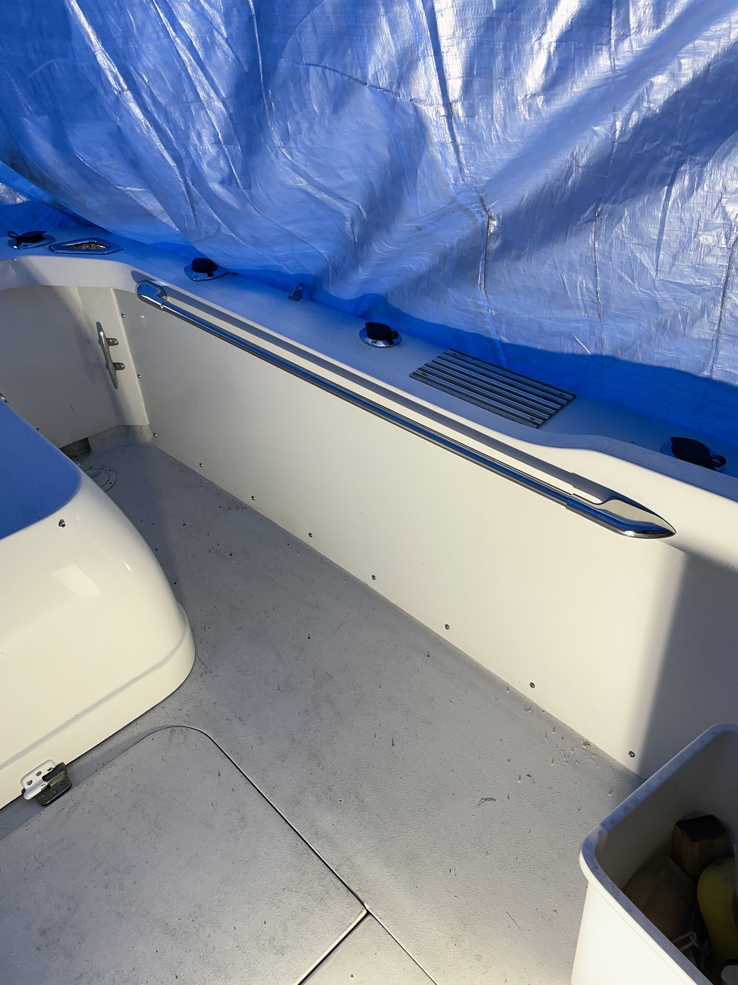

IvarN 289 Postad 22 Januari , 2025 Eftersom båten är rätt bred och det är behändigt att kunna hålla i sig när det när iväg så har jag monterat två invändiga räcken längs sittbrunnen, av samma modell som de utvändiga på flybridge. 1 Dela detta inlägg Länk till inlägg Dela på andra webbplatser
