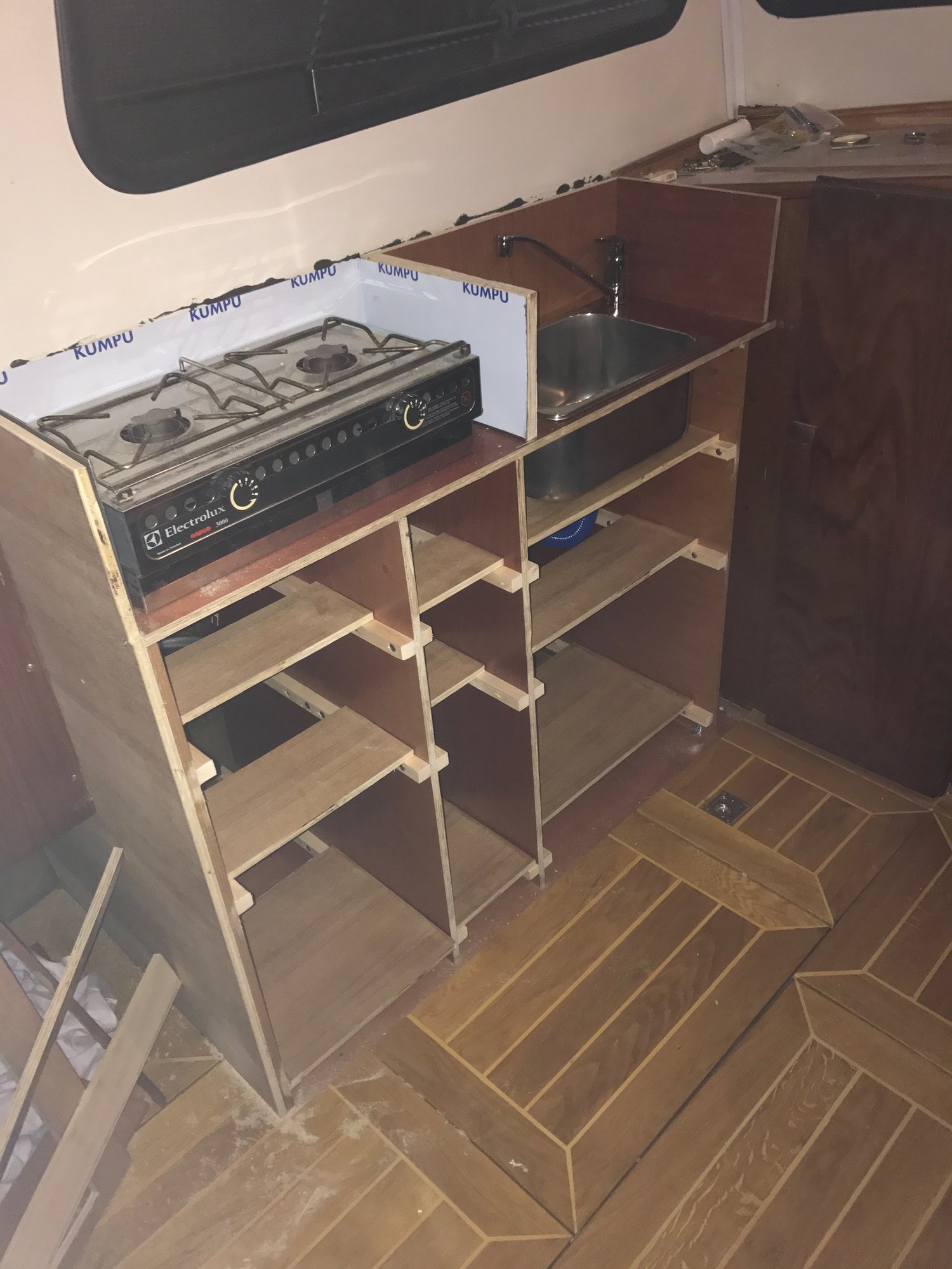

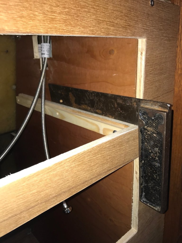

IvarN 289 Postad 4 Januari , 2019 Efter många om och men har jag nu kommit fram till att metoden med jack i sidorna blir bäst. Jag trodde först att plywooden skulle ta stryk av att lådan glider på den, men kollade i en kompis båt där det hållit utmärkt i snart 40 år. Jacket kommer att bli ca 5mm, så jag lägger en ursågad ribb på skenorna så att höjden blir rätt. Dela detta inlägg Länk till inlägg Dela på andra webbplatser
IvarN 289 Postad 4 Januari , 2019 Bottenskenorna på plats, toppskenorna återstår men jag grejar dem när lådorna är klara. Dela detta inlägg Länk till inlägg Dela på andra webbplatser

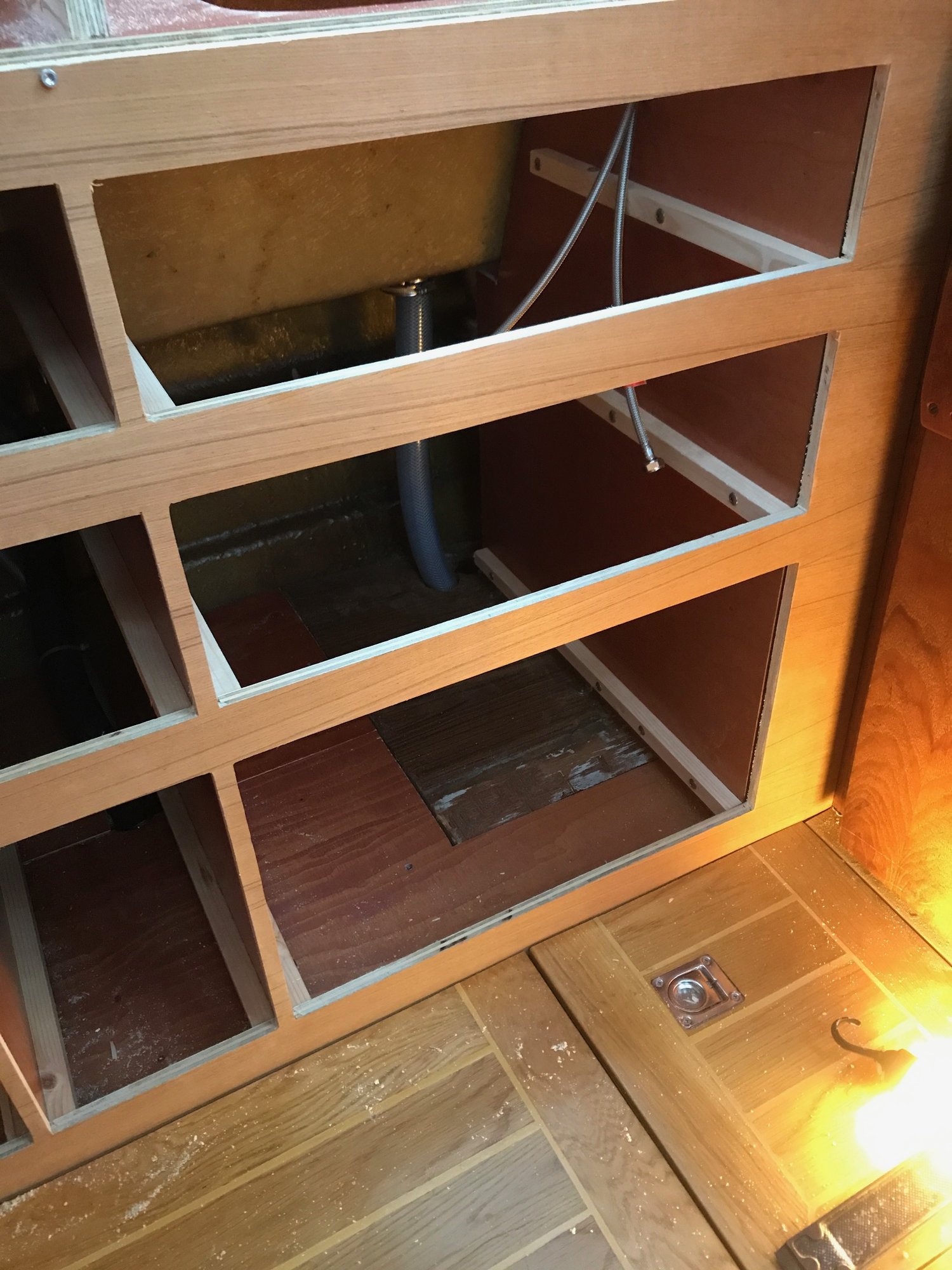

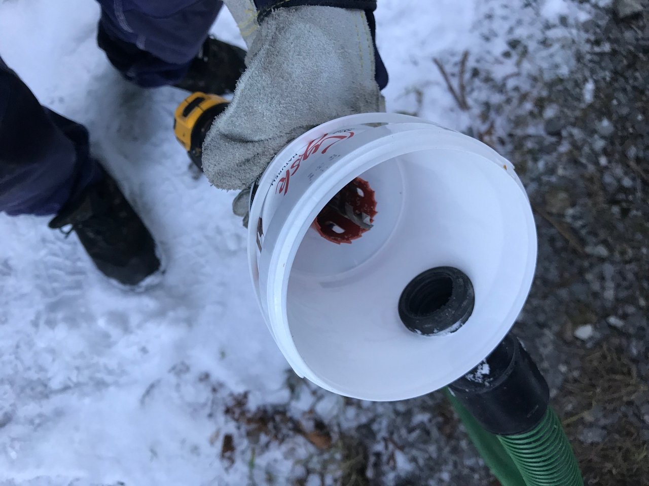

IvarN 289 Postad 4 Januari , 2019 För att undvika att sprida glasfiberdamm när jag borrade genomföringen till diskbänksavloppet så monterade jag en plastburk över hålsågen som dammuppsamlare och anslöt dammsugaren. Funkade klockrent. 2 1 Dela detta inlägg Länk till inlägg Dela på andra webbplatser

IvarN 289 Postad 13 Januari , 2019 Kranen ansluten till tryckslangen och avloppet inmåttat. Har även fått den beställda värmeskölden (klistersidan är kvar på bilden) och trimmat till lådfronterna. Dela detta inlägg Länk till inlägg Dela på andra webbplatser
AndW 198 Postad 13 Januari , 2019 Vad är det för värmesköld? Är intresserad av att installera en sådan jag med. Dela detta inlägg Länk till inlägg Dela på andra webbplatser
IvarN 289 Postad 13 Januari , 2019 15 minuter sedan skrev AndW: Vad är det för värmesköld? Är intresserad av att installera en sådan jag med. Det är en bockad rostfri plåt. Tanken är att smeta gips bakom den för att få ett distanserande material som inte leder värme. Törs inte lova att det är en klockren lösning, men tänker iaf prova. Dela detta inlägg Länk till inlägg Dela på andra webbplatser

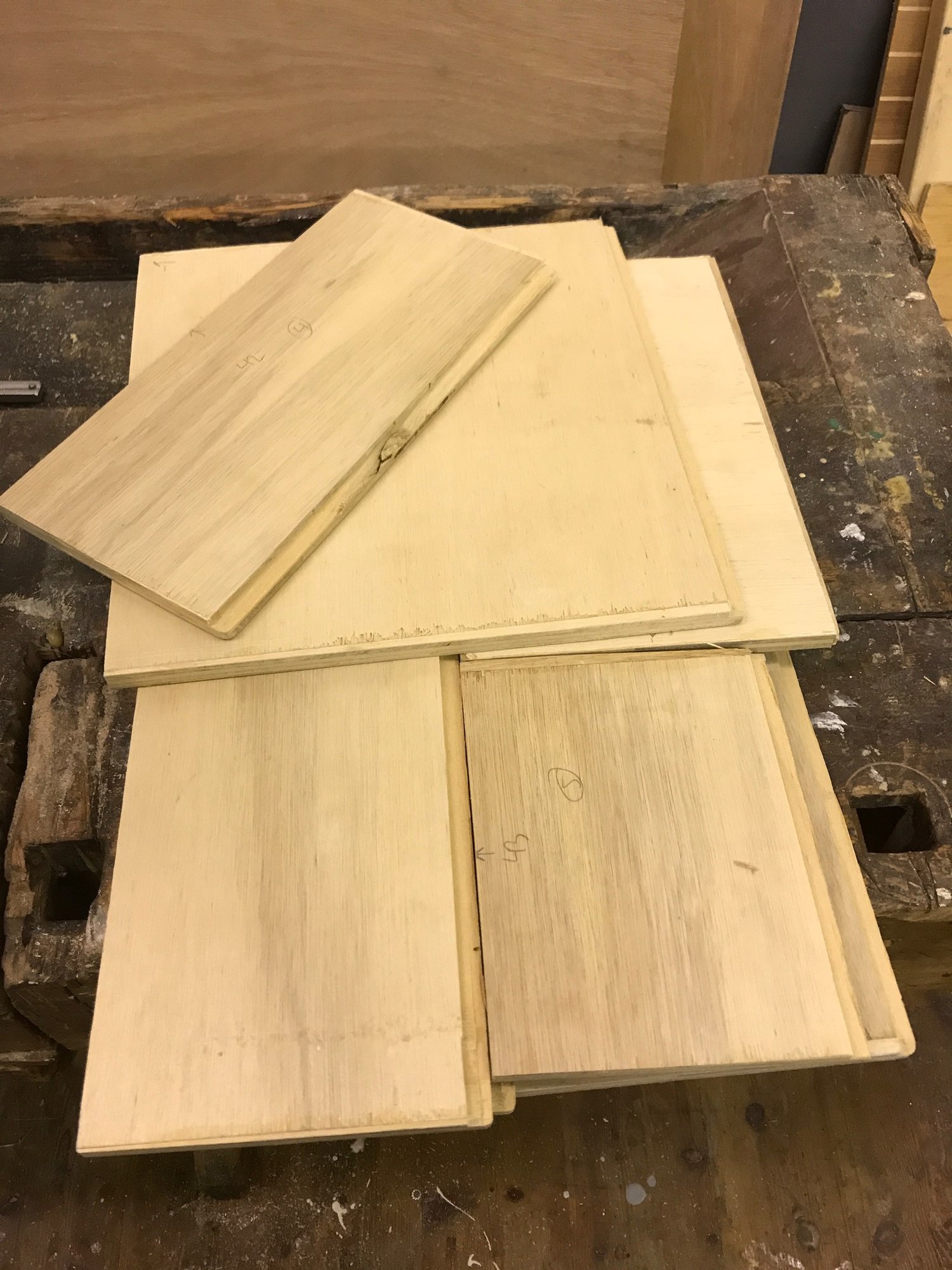

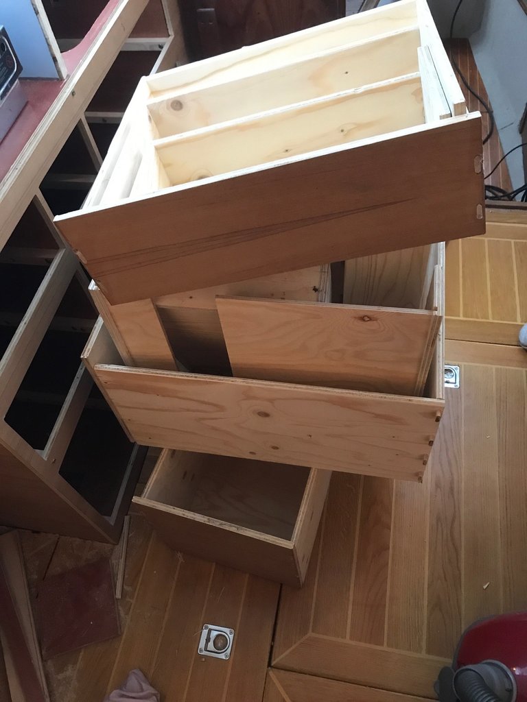

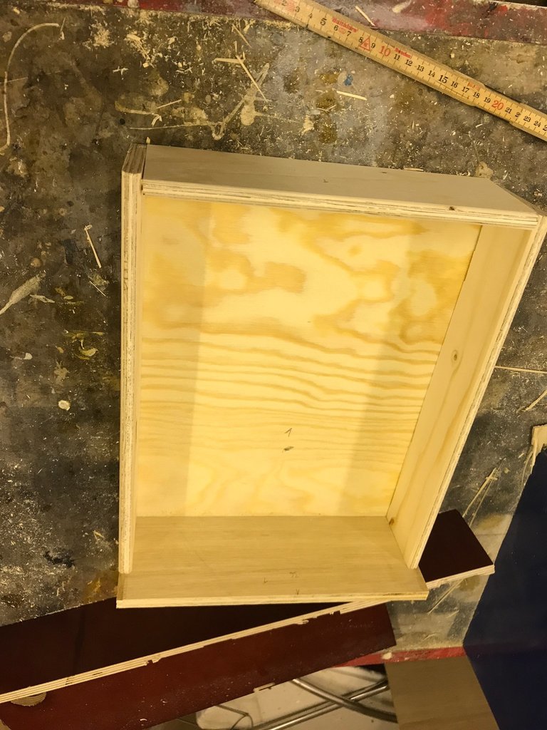

IvarN 289 Postad 21 Januari , 2019 Fick rätt mycket gjort i helgen, började med att fräsa upp spår i sidorna för bottenskivan. Dela detta inlägg Länk till inlägg Dela på andra webbplatser
IvarN 289 Postad 21 Januari , 2019 Fräste även ett spår i underkanten på fronten, att passa in bottenskivan i. Dela detta inlägg Länk till inlägg Dela på andra webbplatser
IvarN 289 Postad 21 Januari , 2019 (redigerade) En bit formplyfa kom till god nytta för att säkerställa att fräsinställningarna blev bra. Redigerad 21 Januari , 2019 av IvarN Dela detta inlägg Länk till inlägg Dela på andra webbplatser
IvarN 289 Postad 21 Januari , 2019 Provmontering, verkar lovande. Dela detta inlägg Länk till inlägg Dela på andra webbplatser
bhemac 2 860 Postad 21 Januari , 2019 Den plywooden kommer att kräva mycket noggrann ytbehandling för att inte slå sig. Dela detta inlägg Länk till inlägg Dela på andra webbplatser

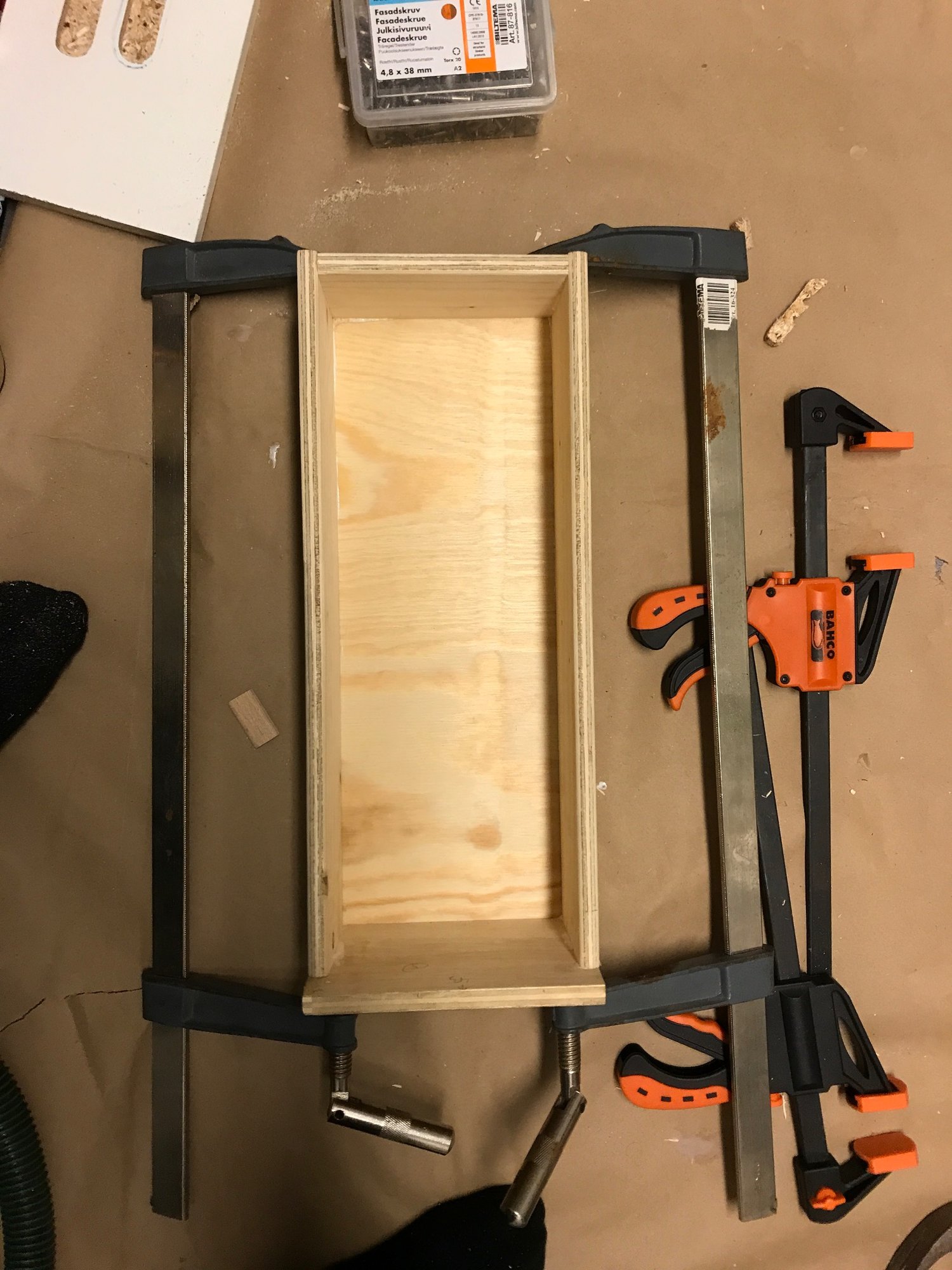

IvarN 289 Postad 21 Januari , 2019 Första lådan limmad... 1 Dela detta inlägg Länk till inlägg Dela på andra webbplatser
IvarN 289 Postad 21 Januari , 2019 ... å andra 1 Dela detta inlägg Länk till inlägg Dela på andra webbplatser

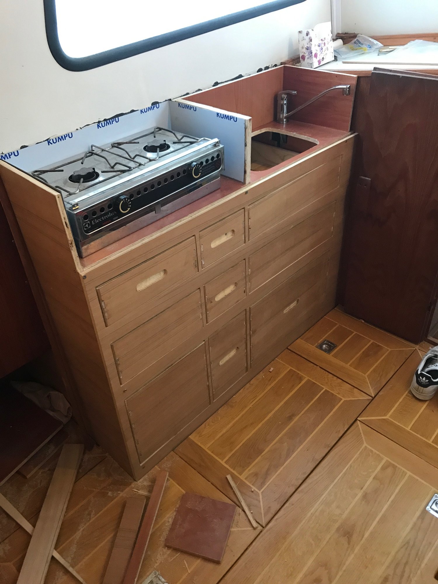

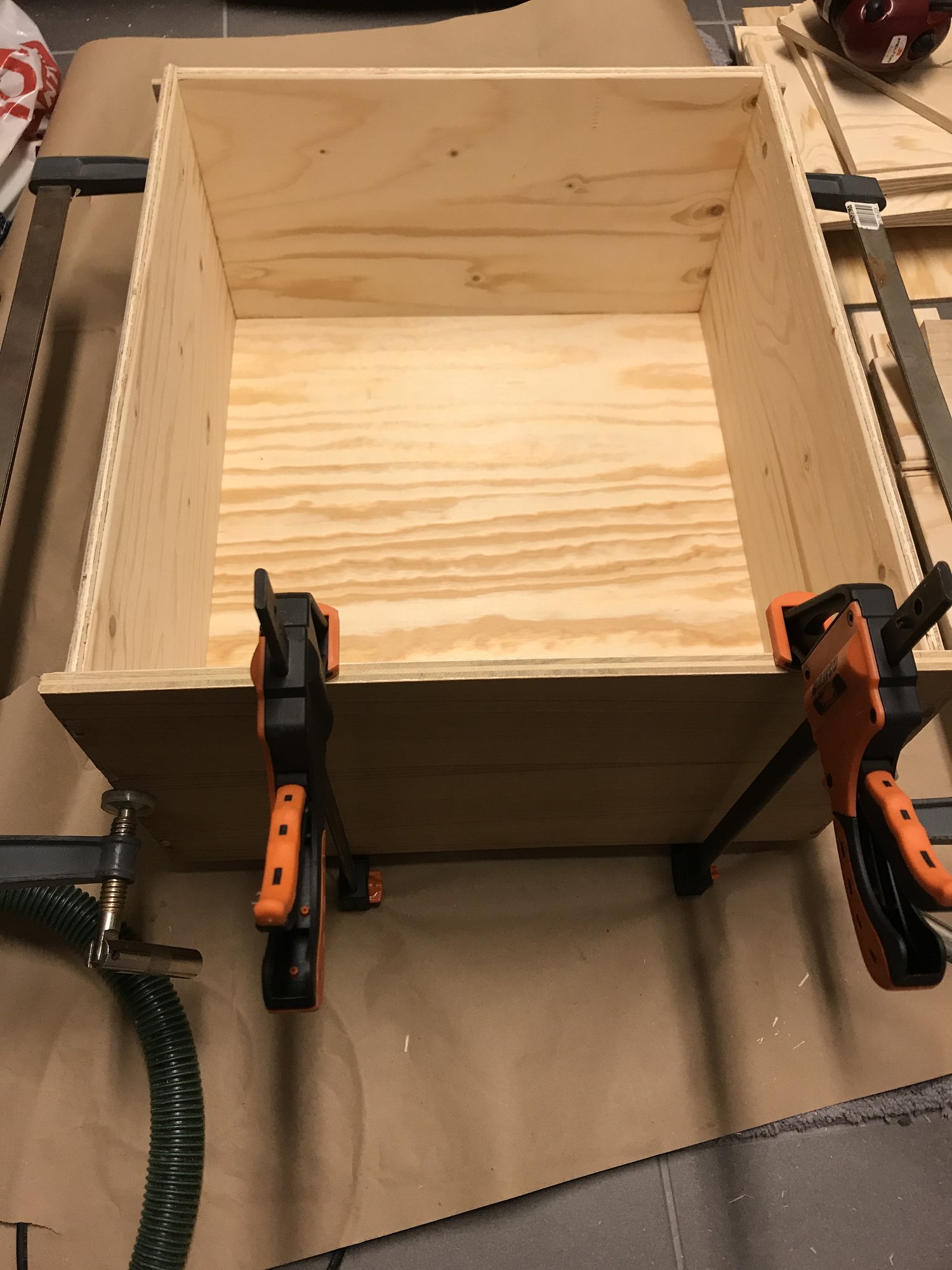

IvarN 289 Postad 31 Januari , 2019 Alla lådor sågade och limmade, många blir det... Dela detta inlägg Länk till inlägg Dela på andra webbplatser
IvarN 289 Postad 31 Januari , 2019 Storleksmässigt passade de bra, men jag behöver lyfta några av bärarlisterna så att vinkeln blir rätt. 1 Dela detta inlägg Länk till inlägg Dela på andra webbplatser
IvarN 289 Postad 31 Januari , 2019 Något som däremot inte blev bra var handtagen, de såg bättre ut i affären än på plats. Dela detta inlägg Länk till inlägg Dela på andra webbplatser
