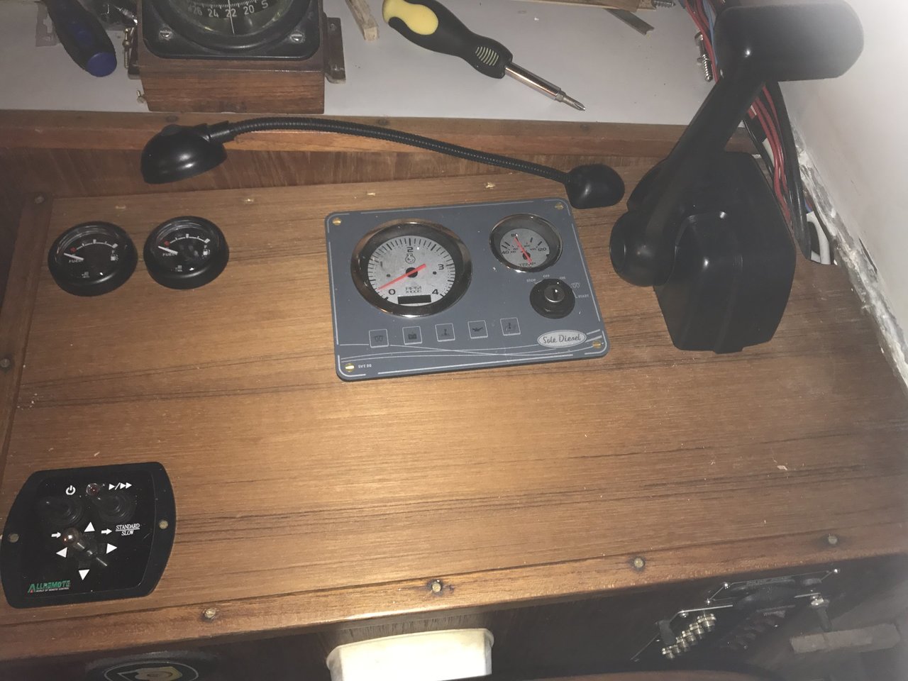

Började dra vajrarna. Ett bra tips för att ta reda på på vajerlängden är att lägga ut en dragfjäder för elrör, den beter sig ungefär som vajrarna .
För att räta ut vajrarna så mycket som möjligt så gjorde jag ett urtag i plyfan till instrumentbrädan och monterade en slangbit som skydd mot eventuell skavning.
Jag klipper upp slangstumpar som skydd för vajrarna vid genomföringarna i skotten.
Påträdda, skjuts sedan in i genomföringarna när vajrarna är på plats.
Reglaget monterat, även navigationsbelysning och strömbrytare till tuta.

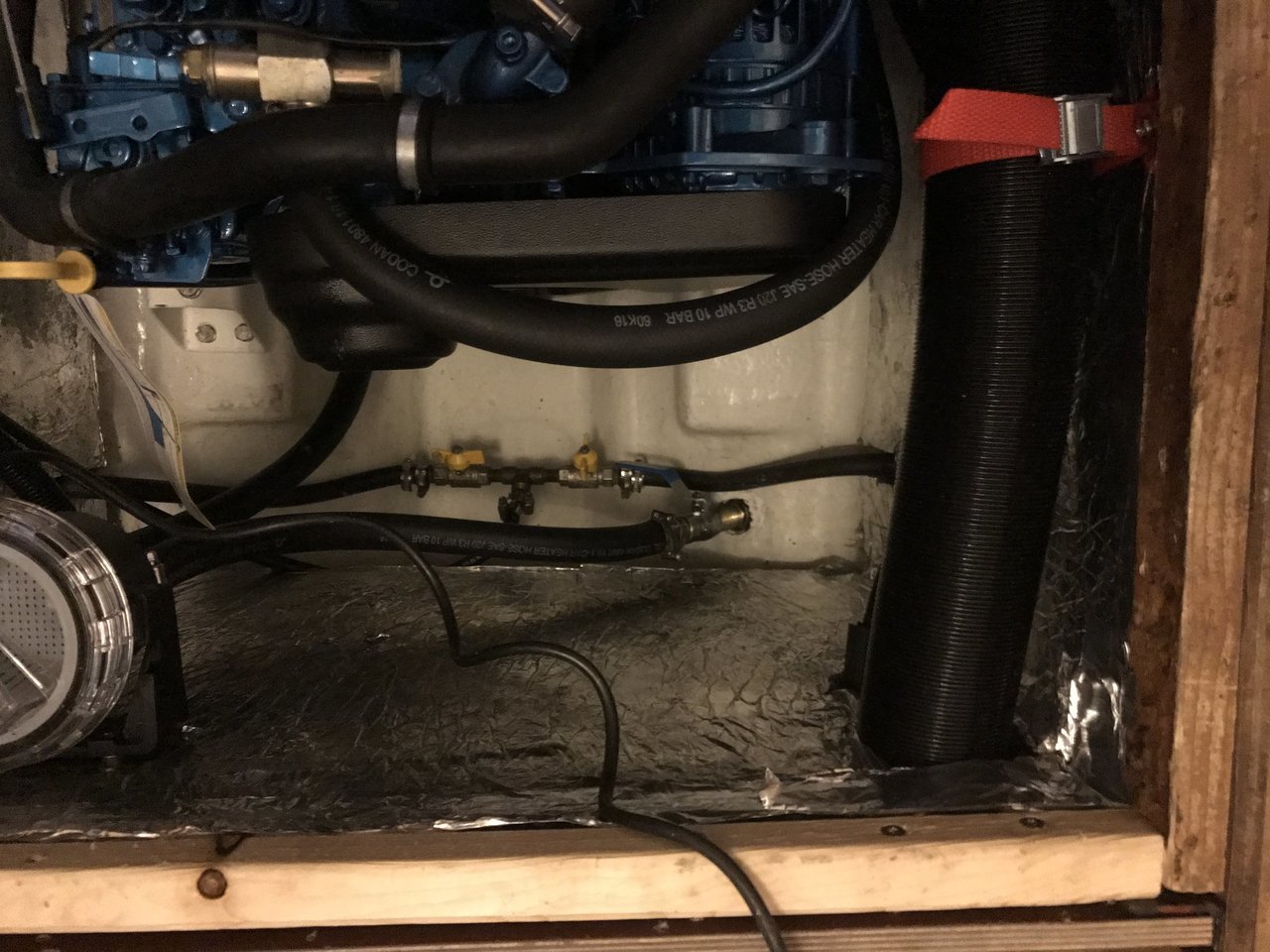

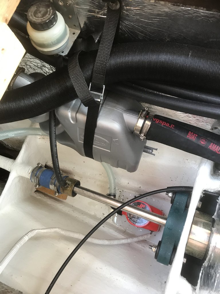

Bottenplattan till länspumpen var rätt sunkig av olja och bös, sågade ut en ny av en skärbräda från Ikea.
Monterat en extra list vid tvärskottet samt hållaren till vattenfiltret, den behövde salas ut en bit för att locket inte skulle skava på folien.
Snyggade till folien samt monterade hållare till slangarna.

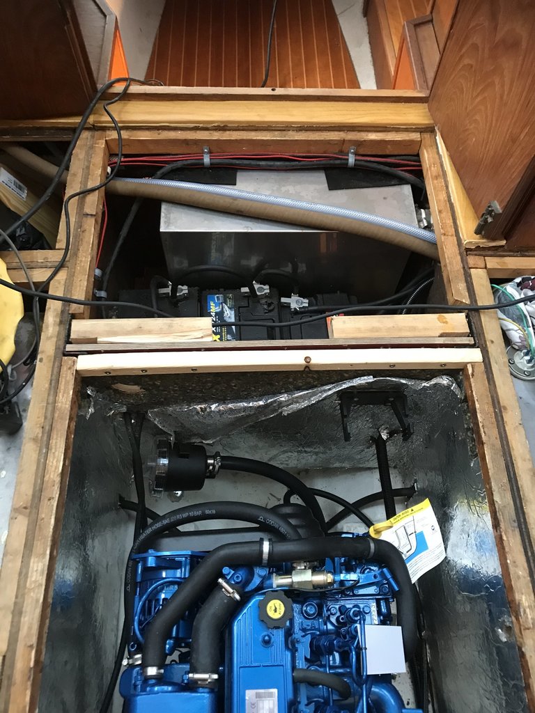

På ‎2017‎-‎12‎-‎03 på 20:57, IvarN säger:
Vinterns stora projekt blir ett motorbyte. Jag helrenoverade Yanmarknotan för ett par år sedan, men nu har det blivit dags att byta.
Harrejäklar vad snyggt ditt utrymme på bilden är.
har läst ikapp mig på din super långa tråd, riktigt kul,
Bra jobbat.
Tackar! :) Jomen, det blev ett stort lyft med ljus durk isf den tidigare rätt så mörka.

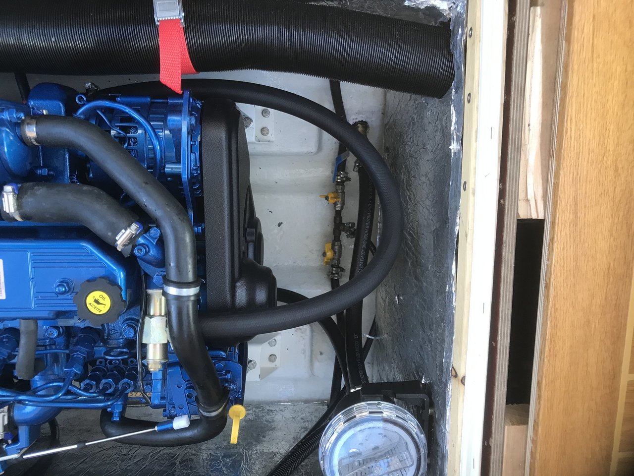

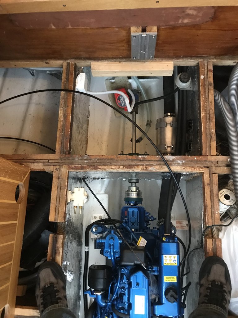

Ny bottengenomföring installerad och ansluten.
Satte slitsade bränsleslangar som skydd på vajrarna  vid dragning förbi durkarna.
Påbörjat återmontering av inredning.

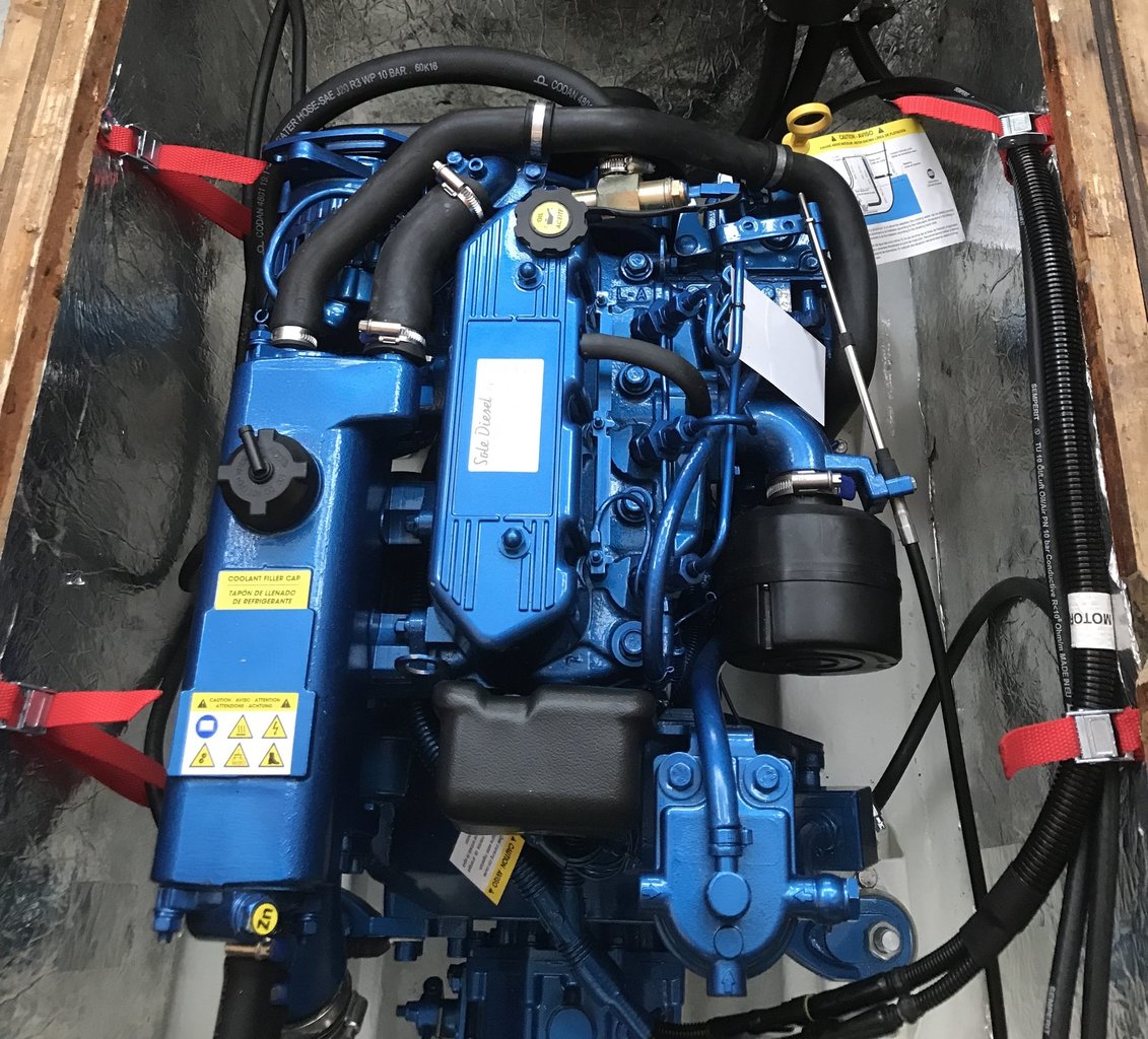

Provstartade motorn för första gången idag, riktigt spännande! Jag hade bara "provlyssnat" på motorgången på youtube  och där var gångkaraktären rätt vass, men i verkligheten visade den sig vara väldigt mjuk i gången och trevlig att lyssna på.

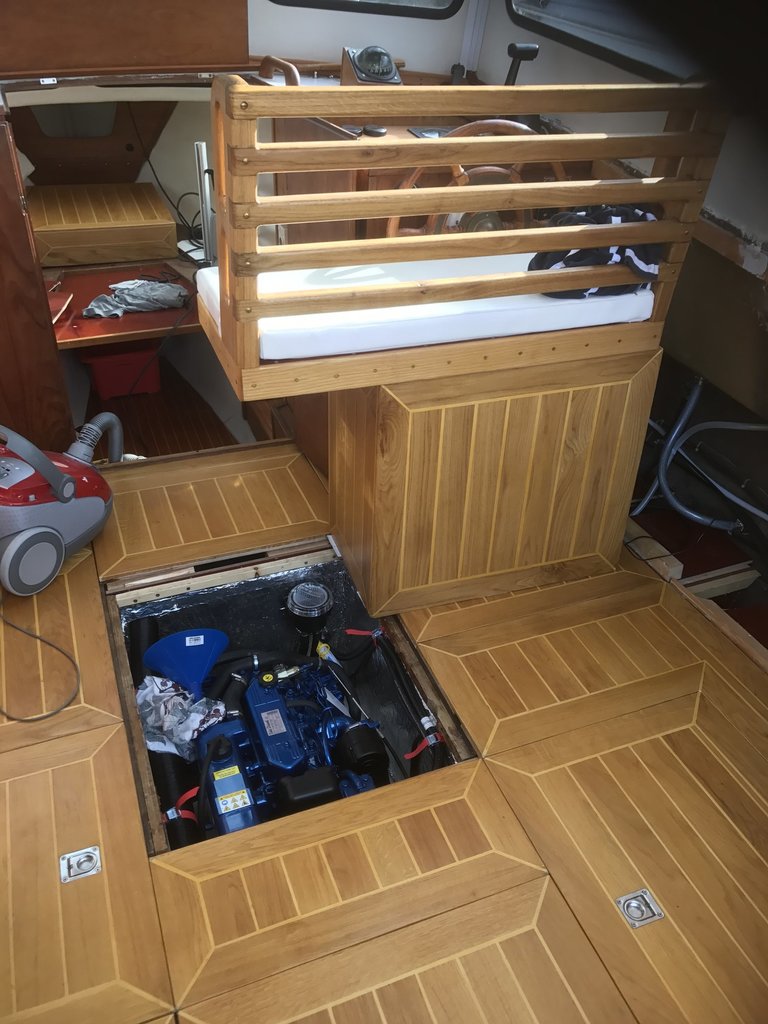

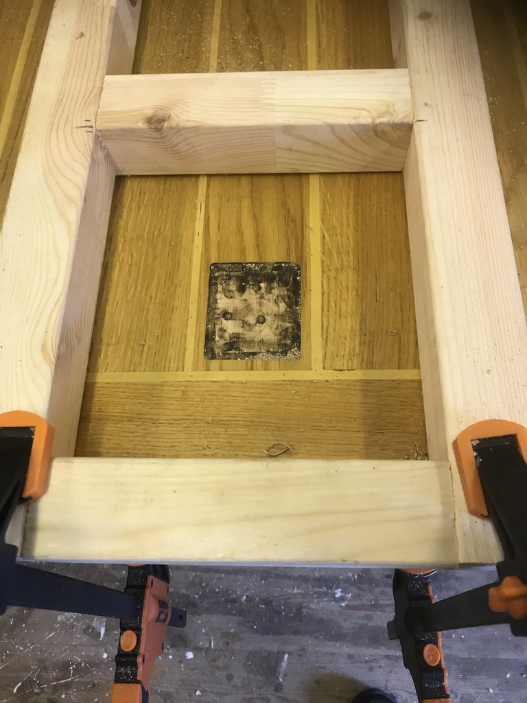

Nya motorn är lägre än den gamla och jag kommer därför kunna kapa ned den gamla motorluckan så att den blir flushad jämns med övrig durk. Jag behöver därför ett durkhandtag på ovandelen av luckan och behöver därför fräsa ut en nedsänkning. Eftersom jag inte vill riskera felskär med fräsen (och därmed kvadda hela luckan) så gör jag en ram för fräsen.
Det visade sig vara en bra idé, en ännu bättre ide var att göra en provfräsning i en planka. Trots att jag trodde mig ha plåtkoll så hade jag tänkt fel på höjden för beslaget, gör om gör rätt.
Justerade ramen och fräste ur i motorrumsluckan.
Redigerad av IvarN
Några tips när man gör sådant här:
  1. Använd den schablonguide som brukar levereras med fräsen. Schablonen gör man tex av masonite.
  2. Torka trät så mycket det går innan fräsning, när trät återtar sin normala fukthalt så sväller det lite och man har "klämpassning" av beslaget.
  3. Olja botten av det utfrästa hålet så att framtida vatten inte trycker upp beslaget. Aternativet är lite epoxi.
  4. Använd en fräs med exakt samma radie som beslaget. Radien brukar vara standard mått så rätt fräs brukar inte vara svår att hitta. Helst snabbstål, det skär snyggare.

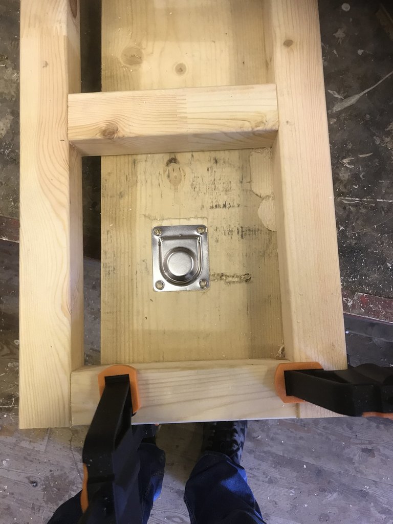

Måttade ut det fria innermåttet och sågade loss locket.
Lade ut luckan på prov, trevligt att durken blir flushad. Återstår att fräsa kanterna mot undersidan samt limma på ljuddämpningsmatta.
Motorförsäljaren besiktigade installationen. Gott betyg överlag men två anmärkningar, för kort slang till värmarbypassen samt att originalljuddämparen var för liten till nya motorn. Så jag grejade en längre slang samt en ny ljuddämpare, den senare med cirkus dubbelt så stor volym som den tidigare.
Nu har nya motorn rullat 17 timmar enligt räkneverket, känns bra. Trevlig gång och motorkaraktär; mindre vibrationer och tystare, om än en smula mer högvarvig.
Mycket jobb och dito utgifter, men helt klart värt det.

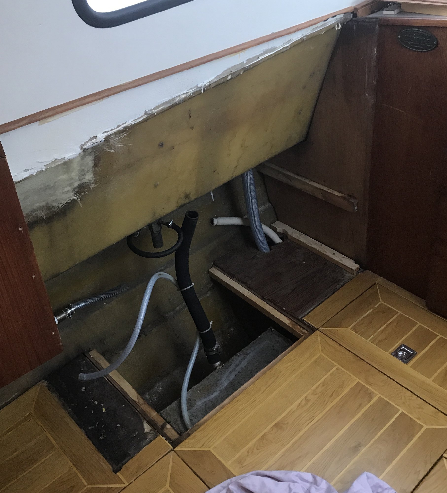

Började med att demontera den gamla inredningen.

Skar av durkluckorna för att kunna få plats med det nya pentryt. Kommer att ordna friserna på luckorna senare, i nuläget får det räcka med att de markerar den nya bredden.
Ny formplyfa på plats som underlag att bära upp pentryt.
Sågat ur mellanväggar. Tog riktigt mycket tid att få till alla mått, ingenting är ju rakt eller rätvinkligt på en båt...😅
