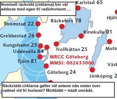

Har också övergett Stockhom Radio, mobilen funkar ju förledande bra nära kusten. Lite saknar jag ändå vårtecknet med deras årliga tidning. (Som iofs kan köpas på vissa pressbyråer för 49:- )
En intressant tjänst, i mina ögon, vore ifall man kunde göra ett lite mer avancerat förbindelseprov.
Alltså inte bara öppna närmaste kustradiostation, vilket normalt sett kanske inte är några som helst problem och därför inte heller säger speciellt mycket om ens radioanläggnings prestanda.
Tänker mig alltså - i mitt fall - att jag ...
1. Ropar upp den närliggande göteborgsstationen (k24), och begär förbindelseprov med kustradiostationen på Tjörn.
(Som ligger lite lagom långt bort och i viss radioskugga, och därför kräver bra anläggning och iofs lite tur i övrigt.)
2. Operatören startar då Tjörn-mottagningen manuellt - ifall trafikläget tillåter, och jag testanropar igen men alltså nu på kanal 81. Mikrofonmodulerar lämpligen signalen med orden det här är station X som testar hörbarheten ifrån Göteborg, eller liknande.
Operatören lyssnar noga, och noterar `läsbarhet´ utan brusspärr och mäter ev signalstyrka, under säg 15 sek.
3. Jag ropar åter upp på närstationen k24 och frågar om resultatet, hördes det faktiskt minsta skrap i luren?
Denna typ av test är iofs mycket beroende av många okontrollerbara och tillfälliga faktorer - liksom f.ö. alla andra verklighetstester, men ger nog ändå betydligt mer än ett vanligt kustradio-anrop som ju måste ha bärvågs-signalstyrka nog för att ens öppna kuststationens relä-mottagning?
(Ett vanligt anrop testar väl egentligen mer kustradions brusspärr-nivå än ev nöd-hörbarhet?) Dessutom skulle det väl ge radiooperatörerna lite ständig och gratis feedback avseende nåbarheten inför ett ev verkligt nödläge?)
Fantiserar litet nedan:
Ett paket med max 3 st förmedlade gratis-teleuppkopplade samtal, 1st avancera test enligt ovan och dessutom VHF-tidningen i brevlådan, det skulle jag nappa på direkt ifall det kostar storleksordningen något under hundralappen. (Särskilt ifall det obligatoriska PTS-utskicket/fakturan redan innehöll en kryssruta för att starta detta.)
Nån annan som skulle vara intresserad, både PTS och Stockholm radio kan nog gilla även små inkomstkällor, ifall rejält många köper men sen i praktiken inte utnyttjar tjänsten fullt utan mer har den som en sorts backup till mobilen?
(Kan ju f.ö. ev skicka Sthlm-radio ett E-tips, med länk till denna tråd, ifall starkt intresse råkar finnas. Inbillar mig faktiskt också att PTS, trots sin myndighetsstatus med tillhörande lagrättsdrivna-inkomster, kan tänkas vara öppna för kund-åsikter, alltså möjligheten att som omväxling kunna hänvisa till kundönskemål istället för sitt eget antagligen något tjatiga budgetunderskott??)
Vad tycks ...??  Tungan
Edit igen: Tjörn har ju kanal 81, inget annat ...
Senast ändrad av Thomas-1 | 01 april 2010 | 17:15

Varför krångla så förbannat?? Försök ropa upp Sthlm radio på 81 direkt, så får du ju reda på om dom hör dig, eller hur?
Det är väl skit samma om dom ger sig på brusspärren (om dom nu kan göra det öht) Hör dom dig inte med sin brusspärr operativ så kan dom inte hjälpa dig iallafall...
Jag brukar ratta över från 24 till 81 vid väderutsändningen, för att kolla om jag ligger i deras räckvidd (befinner mig alltså även jag uppenbart i göteborgsområdet)
När jag tog certet så ropade vi upp den stackars operatören på Nacka Strand ett otal gånger...och ingen av oss hade abbonnemang...och det var inga sura miner där, så ett förbindelseprov dödar dom dig inte för...
Tja ... varför krångla till så förbannat?
