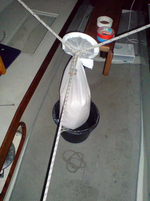

Den bästa torrbollen är ett större tygstycke som man häller 5-10 kg salt i och snor ihop till en jätteklut som hängs upp i taket med hink under.
Jag hittade en gammal spetsgardin som hängde vackert i båten förra vintern. Plus ett par stor durkslag. När den hänger kommer mer luft åt saltet inbillar jag mig. Durkslaget som bara ligger mot hinken blir inte lika effektivt.

Bifogar bild på min lösning från hösten -07. Det funkade precis hur bra som helst och trots vattenläckage höll sig ruffen torr och HELT mögelfri hela vintern.
Numera hänger jag upp den framför maststöttan istället, så att man får bättre plats i båten. Annars är principen densamma.
