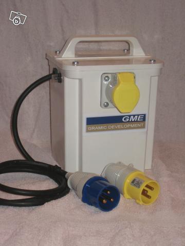

Har köpt transformator cm-marine 220 v till 110 v.
När jag kopplar in landström till båt 110 v så får jag inte ting til att fungera.
Voltmetern på display hoppar fram och tillbaka mellan 0 och 75-110 volt när jag slår på huvudströmbrytare.
Slår jag på någon strömbrytare till tex kylskåp eller batteriladdare så faller voltvisaren ner till 0 och den gröna lampan slocknar nästan helt.
slår jag av allt så är det fortfarande nästan 0 v, Slår jag av och på huvudströmbrytaren flera gånger börjar voltvisaren hoppa upp och ner igen.
Ibland stannar den på ca 75 v ibland 20 v ibland 110 v
Från transformator går svart till , vit till noll? och grön till jord i kontaktkabel in till båt.

3st totallt. 2 plus jord.
Jag blev ännu mer förvirrad nu, kan någon ge några konkreta tips på vad jag kan kolla efter och ev mäta med multimeter??

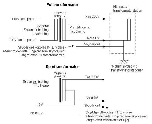

Sidoinfo: Jag tror att det du har är en s k Spartransformator med enbart en lindning = billigare.
Men den ger ingen galvanisk isolation mellan in och utspänning eftersom nollan 0V är gemensam.
Se bild.
Edit: har kollat och det verkar vara en fulltrafo du har! :-)

Skulle kunna vara så men om du läser lite på forumet så har tydligen CM marine ett antal modeller varav en är den som frågeställaren har på sin bild. Den verkar vara galvaniskt skild enligt texten vilket medför att den inte kan vara en spartransformator. Den modellen har tydligen tidigare funnits i en variant som var 2x55V och som har gett problem hos flera andra användare och den nya varianten verkar vara en ren 220/110V transformator för att undvika problem.
Men det är bara vad som man kan läsa på MG och på blocket där den finns till salu.
Skulle nog kontaktat leverantören som gör ganska mycket reklam för sig i forumet för att reda ut problemen eftersom det har varit problem hos andra användare också.
Senast ändrad av oceanis | 08 juli 2009 | 11:44
OK, vi verkar snacka om den här:
http://www.blocket.se/stockholm/Trafo___Omvandlare_230___110_volt__CM_Marine_16029893.htm?ca=11&w=1
Verkar vara en fulltransformator enligt texten. Bra.
Hur gör man med skyddsjord i båten efter en isolationstransformator? I en plast eller träbåt skulle jag faktiskt sk-ta i skyddsjord. Bara komplicerar tillvaron utan att ge speciellt mycket skyddseffekt.
I en stålbåt? Mja, där skulle jag nog utnämna ena polen på transformatorns sekundärutgång  till nolla 0V och koppla den till en (1) jordningspunkt, en stadig bult ansluten till skrovet och motorn. Sedan dra gröngul skyddsjord vidare från den punkten. I stjärnform, inte göra jordslingor, de ger brum o störningar på ansluten utrustning.
Och naturligtvis; säkring på utgången från transformatorn! Finns inte med på min skiss men meningen med skyddsjord är att smälla säkringen när det blir fel. Tråkigt om det inte finns någon säkring att smälla då..... :-)
Senast ändrad av Anders_St | 08 juli 2009 | 12:10
