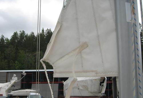

Jag hyrde ut min segelbåt i helgen och fick tillbaka den idag med trasiga segel.
Genoan gick sönder i fredags och storseglet idag söndag.
Min fråga är, kan man segla sönder segel genom att vara vårdslös eller är det alltid fel på seglen då?
Både i fredags och idag så har det vart vindar uppemot 15m/s, jag brukar vara lite försiktig i sånt väder men kan man kräva att ens hyresgäster är det?
Seglen var 8år gamla och hade inte vad jag vet några skador eller värre slitage innan.

Är seglen bara 8år gamla och inte har några synliga skador så skall man nog bära sig rätt dumt eller okunnigt åt för att lyckas ha sönder dom, för så nya segel skall inte vara så pass dåliga så man seglar sönder dom bara så där. Jag tycker att det kan verka onödigt att segla med så mycket segel som genua och orevad stor i 15m/s och det enda sättet jag kan tänka mig förstör segel som är så nya är om man låter dom fladdra och slå onödigt mycket i vinden genom att inte se till att fylla dom med luft ordentligt. Jag har själv förstört en genua genom att inte se till att den var ordentligt inrullad på rullen när jag lämnade båten och nästa dag när jag kom ner till båten hade den rullat ut en flik och stog o piskade i vinden vilket senare ledde till uppsprucket akterlik men den var iofs 30år gammal åxå.

Håller inte med !  Dåligt skötta segel eller mycket använda segel kan vara helt slut efter 8 år. Har sett laminat segel som varit slut tidigare än så. Om man viker en laminat stor dåligt över bommen och utsätter det för sol konstant, dvs inget bomkapell så blir vecken en potentiell start till att seglen skörar.
Sen skall ett segel klara 15 m/s  men naturligtvis så kan man segla sönder allt om man är slarvig och inte har ett gott sjömanskap.
Vill nog påstå att man inte direkt kan uttala sig om det är slarv eller inte utan att se på seglen. Lämna eller ta dom till en segelmakare som kan ge ett omdömme om seglen var slut eller inte.

Jag skulle nog säga att det beror helt på seglen. Vad är det för material? Laminatsegel går ju ofta sönder helt när de väl går sönder, men håller formen fram tills att det är kört. Dakronsegel tappar formen, men det är inte ovanligt att ett dakronsegel håller i mer än 30 år för vanlig familjesegling. Var dina segel i dakron och bara åtta år gamla och dessutom bara använda under säsongerna så borde de inte gått sönder. Låter man dem däremot stå och fladdra i 15 m/s så kan de vara trasiga på en liten stund. Jag skulle kunna tänka att någon som inte är så van och kanske inte vet hur man revar i stället låter seglena spilla lite luft när det blåser så mycket, men det är ju bara spekulationer. Som tidigare sagts så känns det som att ett segel kunde vara en slump eller otur, men inte två under samma helg. Att ta trasorna till en segelmakare för ett utlåtande är en riktigt bra idé.
Jag vet faktiskt inte riktigt vad det är för matrial, det är vitt, plastigt (inte som ett tyg), styvt och har inga synliga fibrer.
Har fått tag på en segelmakare i lidköping som ska laga dessa temporärt, ta mått och göra nya.
Ska be honom göra ett utlåtande samtidigt.
Jag pratade lite med honom och skadan på storseglet är stor risk att det är vädersliten söm som står bakom, vilket är troligt.
Genoan sprack långt in i en söm och den delen var som ny i matrialet då den sällan blir utsatt för varken fukt eller sol.
Båda var originalsegel från Jeanneau (Älvström sails) så jag tror inte det var fel på konstruktionen iaf.

Har nu kollat igenom skadorna ordentligt.
Utöver segelskadorna så har jag fått en 4-5meters repa på sidan av båten, som bara den kommer bli dyr att fixa om jag ger jobbat till extern part.
Skadan i genoan samt en av skadorna i storen beror på fladder i akterlik och viss utmattning av segelduken.
Det krävdes alla tre orsaker för att det skulle ske, 15m/s vind, dålig trimning och halvtaskiga segel. Alltså deras fel då de visste seglen's ålder. :)
Den sista skadan i storen var deras fel till 100%, det fanns ingen utmattning i den delen alls.
Rullstoren var helt utrullad men var satt i för hög spänning, detta i kombination med för vertikal skotning, 17m/s vind samt fladder i akterliket gav extremt hög påfrestning på fästet.
