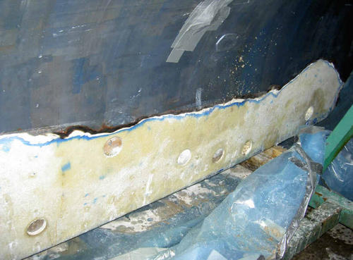

Det låter inte som plastpest. Även om det är det så behöver du inte göra något nu. Det är inte alls så farligt med böldpest som många tror. Segla du på i godan ro och fixa till vintern.
Om det är plastpest eller inte kommer dessutom att visa sig efter en säsong i vattnet. Blåsorna sjunker ihop på någon månad efter att båten kommit på land och syns sen inte längre.
Som cerber0s säger så är debatten om plastpet oftast väldigt överdriven. Man känner igen problemet på att om man petar hål på finnarna så innehåller de en vätska som luktar ättika.
Har du bara några enstaka blåsor på rodret så kan du lungt sjösätta och avakta till hösten och kolla vidare då. Låt finnarna va och peta inte hål på dom heller.
Bifogad bild visar kölen på en av mina båtar under reparation av en begränsad böldpestskada på kölen.
