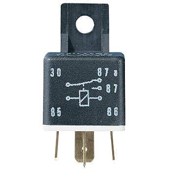

Bifogat finns en bild på ett relä ur Biltemas beryktade sortiment, 42-304. Detta uppges palla 30 A och kostar 19,90 kr.
Principen är att relät när generatorn laddar kopplar ihop start- och förbrukningsbatteriets pluspoler, så att båda dessa får ström. När generatorn inte laddar är batterierna åtskilda. Minus är alltid sammankopplade.
85 kopplas till generatorns utgång för laddlampa, D
86 kopplas till minus (jord), B-
87 och 30 kopplas till start- respektive förbrukningsbatteri
Från generatorn kopplas till B ett av batteriernas pluspol
