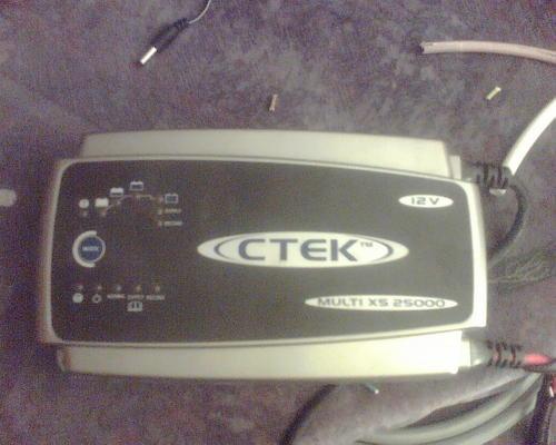

Själv kör jag med Ctek och är nöjd med att de är så enkla att hantera.

Men min C-tek jag köpte funkar även fint att skrämma igång batterin som stått ett tag.
