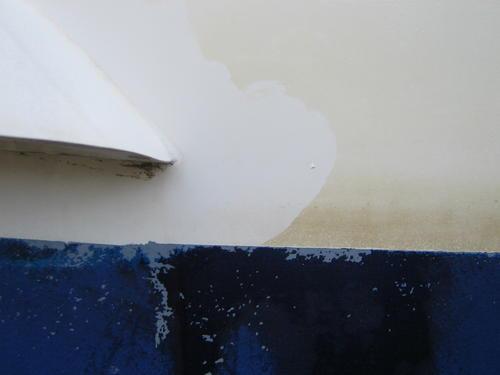

Jag har testat en massa MIRAKELMEDEL enligt säljarna men blivit besviken varje gång, sedan hittade jag ett tips på detta eminenta forum Skrattande detta tips var om OXALSYRA, till färghandlarn, inköpte 1 kg oxalsyra för 80 Svenska riksdaler blandade en 10% lösning som blandades i en smet gjord på potatismjöl och vatten, vips så hade jag ett MIRAKELMEDEL som funkade (För en spotstyver), jag smetade på lät det verka i ca 15min (Se till att det inte torkar ha en blomspruta att fukta med) spolade av och troOskyldig det eller ej men gelcoten blev som ny.
På med vax och klart

Oxalsyra fungerar men är giftigt och reagerar starkt med aluminiumlegeringar och galvade ytor som finns på båtvagnar och trailrar.
Oxalsyra och dess salter är giftiga och frätande och kan vid intag ge njurskador. Trygghetsvakten.se.
Vissa metaller kan angripas av, även måttliga koncentrationer, oxalsyra. Exempel på sådana metaller är olika aluminiumlegeringar. Wikipedia.se

Oxalsyra finns i rabarber, ju senare på säsongen desto mer. Be mormor eller farmor koka ett fint rabarbermos och vips har man gjort två flugor på smällen, bra rengringsmedel och tömt trädgårdslandet inför vintern. Funkar faktiskt bra.

När jag fått en massa svarta prickar på plasten inuti båten provade jag fasadtvätt. Funkade utmärkt, fast jag blev lite dimmig själv (klor). Man ska nog ha väldigt bra ventilation.
