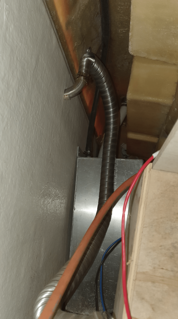

Hej, har precis blivit ägare utav en Aq 26 HT -01 och jag skulle behöva montera en dieselvärmare, typ webasto eller likvärdig, men hittar ingen bra plats för den. Ni som har monterat själva eller på annat sätt eftermonterat en värmare, vart har ni satt den och hur många utblås har ni och var är de placerade? Vilken effekt har ni på värmaren?
// Mathias
43 minuter sedan skrev Nall:
Redigerad av Tobbe_gbg
Hej, grattis till båten.
Min 26HT är från 2008 och där sitter värmaren bakom kylskåpet med kontrollkpanelen på kortsidan av facket ovan.
8 timmar sedan skrev Nall:
// Mathias
Hej. Jag har en 26HT från 98 och värmaren är en Wallas1800 som sitter i motorrummet på styrbords sida. Värmeslangen fram dragen längs skrovsidan med ett utblås nere vid fötterna vid förarplatsen  (stängbart) och i kabinen sitter det ovan för midkabin.
8 timmar sedan skrev Tobbe_gbg:
Tack, och tack för svar.
Det är ju naturligtvis finurligt, då gissar jag att du har samma matning från dieseltanken till både spisen och värmaren.
Vart har du satt utblåsen?
33 minuter sedan skrev Master770:
Tack för svar, det var så jag först hade tänkt att göra. Har du satt värmaren mot skrovsidan eller sitter den mot motorrumsväggen föröver? Tänker lite på hur mycket plats den tar. Matar du från dieseltanken eller har du en egen tank för värmaren?
Räcker det med ett utblås vid förarplatsen för att få tillräcklig värme om man vill sova i aktersoffan?
4 timmar sedan skrev Nall:
Mot skrovsidan. Jag har en inspektionslucka under sitsen på soffan så jag kommer åt automatsäkringen på aggregatet som brukar lösa ut då och då.
utblåset vid förarplatsen är samma som gångvärmen. Slangen är påkopplad den slangen med en Y-koppling. Det räcker för att driva ut den värsta fukten men kanske klent för att ha varmt och gott vid soffan. Men det kan ju också ha att göra med att min värmare bara har 1800W. Räcker gott och väl för ruffen dock. Ett utblås under soffan kan nog vara bra om ni använder den sovplatsen frekvent på tidig/sen säsong.

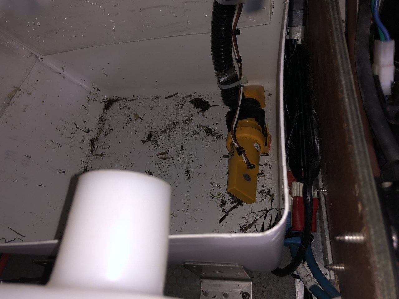

Håller på att installera ett Engbo Maxi 34 ankarspel och undrar om det finns färdiga boxar för att samla upp linan inne i båten?
verkar galet att dumpa rakt ner på kablar och slangar samt att det kommer in lera, grus, vatten, mm i motorrummet.
Vill ha en plastbalja med länspump och upphöjt golv med någon slags galler så tampen inte behöver ligga i det lilla vattnet som trotts allt blir kvar.
Någon som har en balja? Var har ni isåfall fått tag på den?
Hej Tobbe-gbg. Jag skall installera Engbo 34 i min Aquador 26ht. Du fick till en balja på insidan för uppsamling?
2 timmar sedan skrev Anderhage:
ja jag hittade en förvaringslåda med en lutande sida som jag satte mot skrovet. Sedan limmade jag fast förlängning av sidan mot skrovet ock bak med plexiglas så att tampen inte lägger sig utanför och framförallt fastnar på kanten till badbryggan.
Limmade med specialkompetens för den typ av plast.
monterade även en länspump med automatik.
bifogar bild med det som samlats efter en sommars användning. Mindre än jag trodde

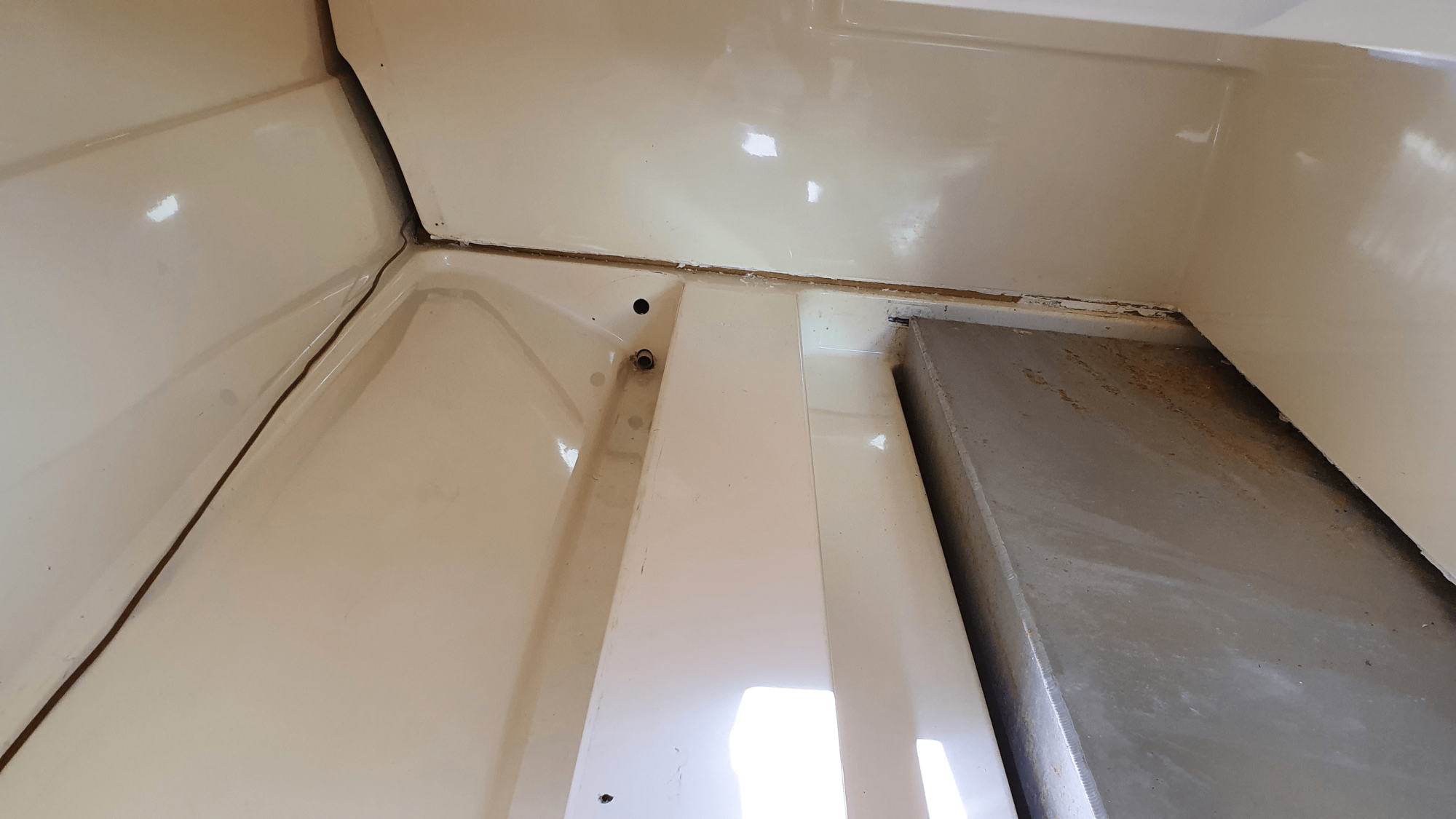

Men du får ta bort ljudisolerings skivan så kommer du åt varmvattenbrädaren. Den går att kränga och ställa på motorn utan att demontera kylvattensslangar. Dock måste färskvattnet kopplas bort.
därefter monterar du ut vattentanken. Den går oxå att få ut så den kan du nu göra rent ordentligt.
Vet man vad man ska göra så gör man detta på under en timma.
Sedan är det bara att montera spelet.
Tänk bara på att försöka montera spelet såånt fram och högt som möjligt
Bifogar bild på tömt utrymme där du kan krypa hela vägen in.
Ja då har vi samma motor. Toppentips. Då får jag kämpa på och demontera grejer. Det underlättar för firman. Och sedan hitta nån låda som funkar att montera. Jag har en skräddarsydd större vattentank som förra ägaren satte dit så vi får se vilket utrymme som finns kvar där bakom..
