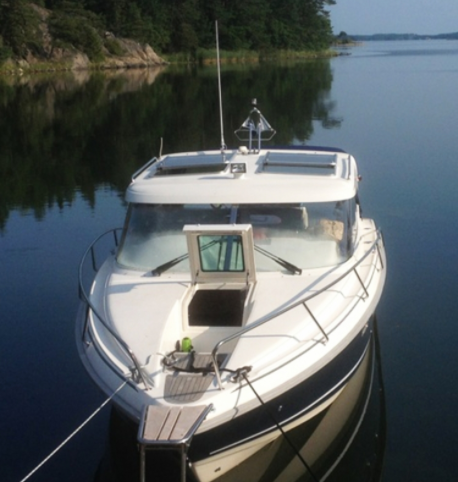

d_boll 1 Postad 9 Mars , 2018 Är i bestälningstagen på solcellspaneler. Någon som har den ungefärliga bredden på taket? Mellan grappräcken . Tänker mig ett montage med Noa eller liknande över takluckor. Hoppas på att få plats med en 100 W panel. Den är ca 110 x 60 cm. Har inte möjlighet att mäta på den egna båten för tillfället. Dela detta inlägg Länk till inlägg Dela på andra webbplatser
Kane 985 Postad 9 Mars , 2018 (redigerade) Måste väl vara närmare 2 meter mellan grabbräckena då båten är över 3 meter bred. Redigerad 9 Mars , 2018 av Kane Dela detta inlägg Länk till inlägg Dela på andra webbplatser
d_boll 1 Postad 9 Mars , 2018 Jo det är sant. Nu när jag ser bilden så inser jag att jag nog är nervös i onödan. Tackar! Dela detta inlägg Länk till inlägg Dela på andra webbplatser
