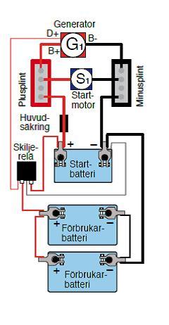

Hej Alla Sjösugna,
Har som tidigare nämt fått byta motor i den båt jag köpte förra somaren, 26 dc 2006. Den gamla motorn vp 5.7 gxi (besin) skar och byttes efter lite om och men ut till en VP D6 330 2008. Fick båten precis innan upptagning så han inte vara ute så mycket. Nu måste jag byta ut alla baterier och tänkte även utöka förbrukningssidan från 1 till 2 batteri. Efter lite förkovring i hur olika batterier fungerar och vilken laddningskurva de behöver har jag bestämt mig för att använda den befintliga laddaren som sitter i båten. Jag har en kombinerad Navix landström/laddare V32510 en krets till förbrukare och en till start. Laddaren är på 25A men är enkel och ger bara en vanlig IU-kurva. Om ni har en likadan finns bruksanvisningen på hemsidan http://www.navix.fi/pdf/va345xx_v325xx_manual.pdf. Denna är inte optimal men funkar på de AGM batterier jag köpte.
Min stora fråga är nu hur el-schemat ser ut. Tycker inte den lilla sektionen om elen i handboken ger någon vägledning. Har även mailat och pratat med Aquador och de hänvisade mig till en på Navix som kom med ett väldigt kortfattat svar.
Misstänker utifrån den informationen jag fick från Navix var att de gjort likadant de sista tiden på Aquador båtarna. Är det någon som en bra uppfatning hur det är kopplat mellan generator, batteriern, landströmen etc vore jag väldigt tacksam. Även om det finns en viss risk för att det inte är på samma sätt som i min båt så tror jag att det mesta är likt.
Vet att detta har diskuterats tidigare i denna tråd, ex Krister_22 inlägg, men känner mig inte riktigt säker på hur det är kopplat. Har även legat i båten och följt kablar men känner inte att jag är säker.
Bifogar en bild på ett exempel på ett förståligt schema från skyllemarks.
Extremt tacksam för svar.
Mvh Ola

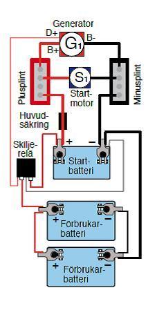

Lyckades inte bifoga bilden förut.
Tänkte även lägga ut texten lite mer. Har förstått det som att landströmen/laddarten är kopplad direkt på batterierna med en säkring. Men hur är det kopplat från generatorn ? Är det huvudströmbrutarna som styr detta då jag inte hittat något relä?
Skall ta en bild i helgen så att det blir tydligare.
/ola

Ola -- jag har en äldre Navix landström och upptäckte efter första vintern att den bara laddar förbrukningsbatterierna (vilket är OK på sommaren). Men laddningen från motorns generator måste gå via ett skiljerelä, annars skulle ju inte startbatteriet klara sig fräscht om du ligger ute i naturhamn och gör slut på förbrukningsbatterierna. Högre upp i tråden finns exempel som visar att Aquador (ibland?) använder ett skiljerelä som kopplar ihop alla batterier när man startar motorn (han som upptäckte att han hade ett dött startbatteri).
Så länge du monterar de nya batterierna på samma sätt som de gamla så borde det väl fungera -- men vill du känna dig trygg så betala ett proffs för att kolla installationen.

Har nu sett att det finns ett skiljerelä inbyggt i skåpet med huvudsäkringar. Men då pratar jag om den som har 3 röda omkopplare. Skall titta på detta i helgen och se om jag förstår hur det är kopplat.
Verkar konstigt att man inte kan ladda start batteriet med landströmen/laddaren, kan jag tycka men det skulle inte förvåna mig om det var gjort på samma sätt i min båt.

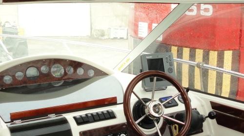

Bifogar en bild på arbetsplatsen a la 2006.. Plotterutrymme finns, tror det var nytt år 2006, 2004 och ev 2005 saknar denna layout (samtidigt som det blev en takpanel på förarplatsen?)
Stämmer vad jag vet, denna layout behölls t.o.m. modellår 2009. Man får plats med en rejäl plotter, som dessutom kan monteras lite vinklad så även navigatörsplatsen har bra uppsikt över plottern. Funkar utmärkt när jag låter ungarna köra i knappt 30 knop... Tycker denna layout är suverän, man har bra plats för sjökort (som jag aldrig släpper) och guideböcker t.ex. när man skall in i naturhamnar med knepig insegling.

Hursomhelst - i förarmiljön fram t.o.m. 2009 så kräver nog en fast installation rätt mycket hemmabygge och åverkan på sjökortsfacket, vilket gör att man sannolikt förlorar navigationsplatsen/utrymmet för sjökort och i värsta fall tappar uppsikt över instrumenten.
Det som saknas i denna äldre förarmiljö är mugghållare, men det går att sätta upp till höger om förarplatsen.
