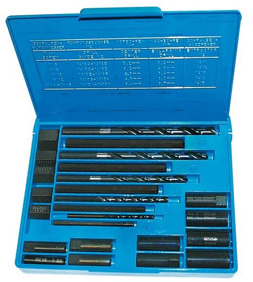

här har du något som fungerar i verkligheten i motsats till grispickar
denna satsen kan du köpa på swedol, ganska dyr, men om man hittar någon seriös verktygsspecialist så kan man köpa bara den storleken man behöver
man borrar alltså hål precis som med grispicken , men man slår ner en pinne i stället och trär på en mutter å vrider loss skiten bara
