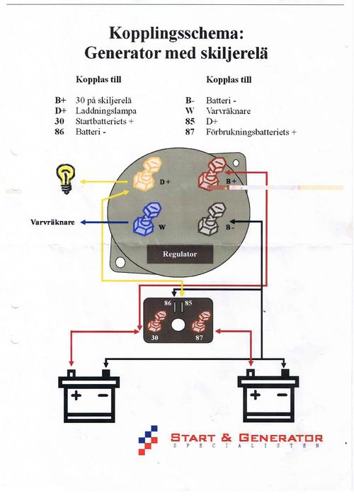

Bifogat finns skiss för inkoppling jag fick när jag köpte ny generator och skiljerelä förra sommaren.
Om jag förstår det rätt så blir det med det chemat så att generatorn skickar ut en spänning  som drar reläet samtidigt som en lampa tänds att det är laddning, och alltså när generatorn börjar ladda så kopplas batterierna ihop.
om så är fallet så är det alltså omvänt mot på en bil, med laddlampan menar jag
på bilen blir man orolig när laddlampan tänds.\Laughing\

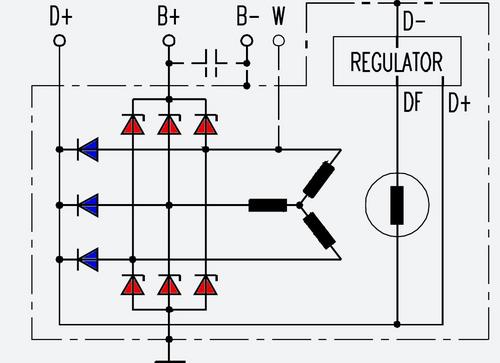

Hur en normal bil/båt/växelströmsgenerator fungerar (refererar till bifogad bild):
Tändningslåset ger i läge run  12v ut som sen går via laddlampan till D .
Laddlampan är på mellan 2 och 5 watt, så max ström som kan flyta är 0,2-04 Ampere.
Från D går strömmen till den med cirkel markerade fältlindningen (på varje sida sitter dom välkända kolen).
Initialt har anslutningen DF på REGULATORN en i princip kortslutning till D- (jord), så det flyter en ström genom lampan och fältlindningen, därför lyser lampan.
Strömmen som flyter genom fältlindningen skapar ett (svagt) magnetfält.
När sen generatorn börjar rotera byggs det upp ett flera hundra gånger kraftigare, pulserande magnetfält i de med grov tråd lindade triangellindningar (på bilden till vänster om fältlindningen).
Denna pulserande spänning likriktas i de blå (klena) dioderna och den resulterande likspänningen stiger mer och mer, och ju närmare den kommer spänningen som laddlampan har via tändningsläset, ju svagare lyser lampan för att till slut slockna helt.
Samtidigt ser regulatorn via sin D ingång (som också strömförsörjs genom de blä dioderna men drar nästan ingen ström)) att spänningen stiger, och när spänningen nått typiskt 14.4 volt börjar den reglera.
Regleringen sker genom att den bryter bort jordningen på REGULATOR/DF så att:
(1) magnetfältet i fältlindningen minskar proportionellt , och då minskar också magnetfältet i triangellindningarna och spänningen sjunker..
(2) och det känner regulatorn som ökar magnetfältet och spänningen stiger och tillbaks till (1).
och så håller det på (1-2-1-2-1-2...flera hundra gånger i sekunden.
Resultat: konstant spänning.
Allt detta sker internt och är bara till för att reglera det verkliga jobbet!
Under tiden likriktar dom FETA rödmarkerade dioderna den verkliga laddströmmen,  det som går till batteriet via B /B-.
Batteriets B är ju också kopplat via startnyckeln och laddlampan till D ..så D och B håller samma spänning, och då kan ju ingen ström flyta igenom laddlampan.
Skiljereläets spole (den som gör att reläet drar) sitter ju också anluten mellan D och jord.
Laddlampan begränsar dock strömmen så reläet orkar inte dra eftersom fältlindningen slukar all tillgänglig ström så länge som generatorn inte laddar.
När generatorn börjar ladda så finns det däremot mer-än-tillräckligt med stömstyrka (via de blå diodera) för att reläet ska dra, och vips så har batterierna kopplats ihop..men bara så länge generatorn levererar ström (roterar).

Flipperskeppare bifogade ett schema, där anslutning 30 är startbatteriets plus, och 87 är förbrukningsbatteriets plus.
Om man kopplar tvärtom (batteriet till vänster på bilden  blir då förbrukningsbatteriet) så inser man att man klarar sig med ett betydligt klenare relä.
Då behöver inte all laddström till det urladdade förbrukningsbatteriet flyta igenom reläet, utan bara den lilla återtoppningen av startbatteriets urladdade energi (ofast bara någon eller några Ampere) behöver flyta genom reläet, så till-och-med ett Biltema-relä (30A) för 19.90.- klarar enkelt av jobbet.
Detta känner ju självklar täven  herr Skyllerrmark till (det är ju uppenbart för envar med grundläggande elkännedom), men det talar han ju självklart inte gärna om för då tjänar han ju inga pengar på det (relativt) dyra relä han säljer \Surprised\
Till hans försvar ska sägas att det dyra reläet är idiotsäkert, spelar ingen roll hur laddningen sker..reläet tål strömmen..men det kostar extra att vara idiot \Wink\
