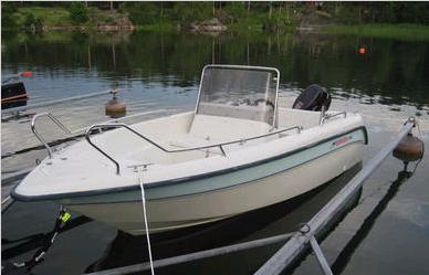

Scrat 2 Postad 30 Oktober , 2007 Är i färd med att montera lanternor på min styrpulpetare (Yamarin 490BR, se bild!). Har tänkt mig att antingen ha en kombilanterna (röd/grön) i fören, alternativt en på varje sida... samt en rundlysande vit i aktern. Någon som har några heta tips på kabeldraging i skrovet? Är inte intresserad av att ha massa kablar som är ringlade runt relingen el motsv... kravet är att det skall vara rent och snyggt, det som skall synas är lanternonra och inget annat. Senast ändrad av Scrat | 30 oktober 2007 | 15:04 Dela detta inlägg Länk till inlägg Dela på andra webbplatser

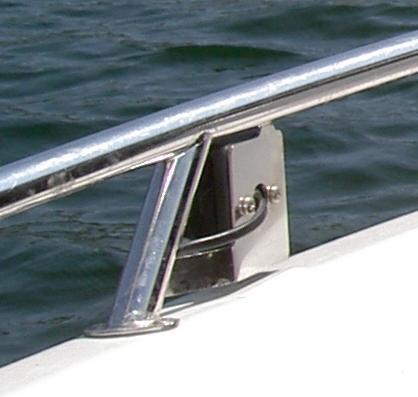

ChristerN 2 718 Postad 5 November , 2007 Kolla min sjöbod. http://www.maringuiden.se/u/ChristerN/;action=minbat&id=31# Självklart ska du göra kabeldragningen mellan skroven. Lite pyssligt blir det nog men med en grövre ståltråd och mycket uppfinningsrikedom brukar det mesta sånt lösa sig. Dela detta inlägg Länk till inlägg Dela på andra webbplatser
ChristerN 2 718 Postad 5 November , 2007 Och en bild inifrån båten... Dela detta inlägg Länk till inlägg Dela på andra webbplatser

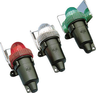

Terrafobica 68 Postad 6 November , 2007 Hade faktiskt samma tankar. Kör man inte så mycket i mörker skulle väl de här funka? Batterilanternor från SeaSea Senast ändrad av Terrafobica | 06 november 2007 | 09:37 Dela detta inlägg Länk till inlägg Dela på andra webbplatser

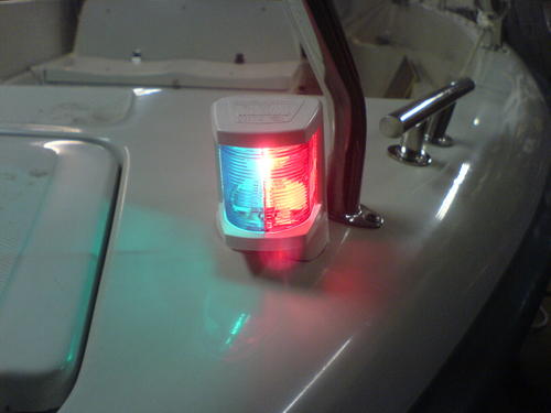

Scrat 2 Postad 12 November , 2007 Då var kombilantarna monterad i fören, samt att jag lyckades skrämma igång den vit-rundlysande 'stav'lanternan... återstår dock lite eldragning, men den får vänta lite tills jag fått dit ett förbrukningsbatteri med skiljerelä mm. Dela detta inlägg Länk till inlägg Dela på andra webbplatser
oceanis 2 Postad 12 November , 2007 Hmmm..... verkar sitta på babordsida istället för mitt i båten. Dela detta inlägg Länk till inlägg Dela på andra webbplatser
Scrat 2 Postad 21 November , 2007 det stämmer... det är ganska opraktiskt att ha lanternan mitt i båten för min del. Men, med denna icke centrala placering, hamnar kombilanternan i fören mer i linje med min befintliga stavlanterna i aktern... och att ha lanternorna sittandes 50-75cm från centrumlinjen tror jag har mindre beydelse! Dela detta inlägg Länk till inlägg Dela på andra webbplatser
