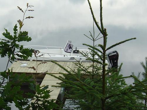

Hej, den regniga sommaren har ledd till att det fanns mer tid än beräknad för mitt bryggbygge. Så bryggan blev precis färdig innan det fina vädret kom.

Jag köpte en flytblock, som är 4.8 m lång och ca. 1.26 bredd. Jag bad de att skära blocken så att jag fick 4 delar: 2 delar 4m lång och 63 cm bredd. Det utgör stomme till bryggan. De resterande två blocken, alltså 80 cm långa och 63 cm bredda som var kvar använde jag på följande sätt: en block satte jag under landången, den andra är hemma som reserv.
Flyttblocken kostade mig 3 000 SEK. Måttet på en block är 4.8 m x 1.26 m (tror jag) x 0.62 m. det blir alltså ca 3.8 m3. Flyttkraften är dryggt 900 kg / m3. Bryggan bär alltså 3.8m3 x 9oo kg/m3 = 3500 kg.
måttet är förresten 4 x 2.2 m för bryggan och 5m x 0.7 m för landgången.
Eftersom bryggan skall ligga kvar under vintern, har jag putsat flyttblocken med finbetong, ca 1.5 cm tjock. (inte på ovansidan, den är skyddat med byggplast). Flyttblocken som ligger under landgången är bara plastad. Jag vill se om det räcker. Om inte har jag en block i reserv, som jag putsar med finbetong nästa år.
Kostnader var 3000 SEK för flyttblocken, 100 SEK för finbetong, 100 SEK för hålband och byggplast plus ca 2300 för virket.
Skulle jag göra om detta (lessons learned) skulle jag dela upp de 4 m längder i 2 m längder och byggar så att säja 2 bryggor och kopplar ihop de pga av vikten.

Juast nu har jag bara spännt två linor mot landet, som skall ersättas med kättingar. jag är själv litet osäkert vad som är bäst, eftersom bryggan skall ligga kvar under vintern. Förankra man bryggan med stolpar, kommer isen förmodligen att trycka bort stolparnar. Så jag tror att kättingar är rätt lösning, åtminstone för vintersäsongen. På sommaren stör de litet, så jag funderar på att förankra bryggan nästa år på botten. Men jag måste kolla först litet hur man lösa detta på bästa sättet.

Hej, vad är en P-ring? jag funderar själv fortfarande över bästa sättet att förtöja bryggan. egentlegen borde det räcka med två kättingar tv och th om bryggan, landgången finns ju också. Man har alltså 3 fästpunkter.
Men kom gärna med fler ideer/ synpunkter. Jag skall leta litet på internet, svenska flyttblock kunde ge nåt, kanske.

det finns några varianter på att förankra en flytbrygga, bl.a påla i hörnen eller kryssankra. Jag har min flytbrygga i havet, rätt utsatt för SV vind. De första åren använde jag byggställningsrör i hörnen. Fördelen med den varianten är att bryggan blir väldigt stadig och den ligger still i sidled även när det blåser hårt. Problemet var vattenståndet som här uppe kan vara från -100cm till 180. Även om jag tyckte jag tog till rörlängden väl så fick jag jaga brygga efter ett par höststormar med högvatten. Dessutom ser det inte snyggt ut med 4 rör som sticker upp i hörnen
Numera har jag kryssankrat, två tunga bojankare och kätting från det vänsta hörnet till det högra ankaret och kätting från det högra hörnet till det vänstra ankaret. Mot land har jag vajer, kryssad och fäst i berghällen.
Eftersom längden på kätting/vajer måste klara variationerna i havsvattenståndet blir det naturligtvis så att den vrider sig lite när det blåser hårt. Den blir också lite instabilare

Jag har ingen ritning färdig , Casper, men i principen är det 3 ramar, två, de yttersta, omslutar flyttblocken så uppstår automatiskt en 3 dje ram i mitten. Det finns bra beskrivningar på nätet (titta på Bejers hemsida t.ex eller sök på Google under flyttbrygga). Tittar du inget skicka en mail så hjälper jag till
