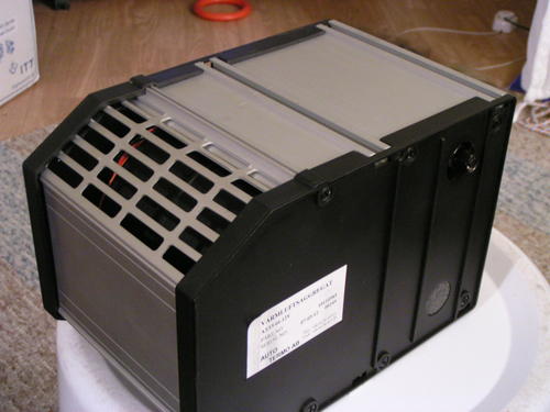

Luffarn 8 Postad 27 Juli , 2007 I USA har man väl 110 Volt AC? För att få dina svenska elgrejer att funka där får du skaffa en transformator som som gör om 110-Volten till 220. Inga större problem. I båtar mindre än typ 31 fot kan det vara svårt att hitta en vettig plats för en glembringkamin. Jag var helt inne på att montera en sån i min Vagabond (kostermodell liknande Allegro 33) men det fanns ingen bra plats för kaminen, garderoben tex, ville jag inte offra. Så jag satte i först en Eberspächer (dålig) som dels drog mycket ström och gick sönder, nu har jag en Webasto, mkt bättre. Att dra in vattenburet är ett enormt jobb och det räcker absolut inte med enbart passiva radiatorer, man måste ha även fläktpaket, jag har nu tre paket med separata termostater. Skulle jag bygga värme i en båt igen skulle jag absolut sätta i luftburen värme. Eftersom man inte kan vara utan fläktpaket som dels drar ström och väsnas så är luftburen dieselvärmare bättre. Får du plats med en kamin är det ju bäst, den har ingen elektronik som pajar, men den funkar inte bra när man seglar efter vad jag läst. På bilden ett fläktpaket som värmer akterslafen och bakre delen av salongen. Mkt strömsnålare än tex Minipassad som är ena jäkla strömslukare. Dela detta inlägg Länk till inlägg Dela på andra webbplatser
Luffarn 8 Postad 27 Juli , 2007 Hmm... Fläktpaketet kommer från AutoThermo på Gräddö. Det har två utblås för 50 mm luftslang, jag kunde även beställa att röranslutningarna för vattnet var på 22 mm som är det vanliga för slangarna i vattenburna system. AutoThermo var sega på leveransen men det var väl värt att vänta och tjata lite. AutoThermo är störst i sverige på att göra värmepaket till bussar, inte så kända inom båtvärlden. Fördjupar man sig lite i strömförbrukning osv i värmepaket ser man att deras fläktar är vida överlägsna andra märken. Den här har tre farter och den lägsta farten är extralåg med låg strömförbrukning. Dela detta inlägg Länk till inlägg Dela på andra webbplatser
