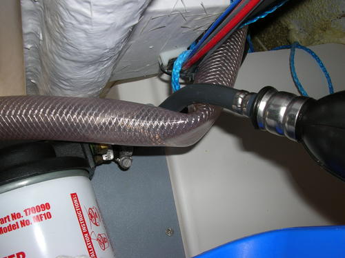

Jo, såg precis det när jag kollade på korten hemma....fick ju ha med kameran för att ta kort och kolla på displayen dit man inte nådde med huvudet....trots att man var halvägs ner i stuvfacket...blev kramp några gånger i orangutang-armarna Glad
Ska nog fixa en klämma där, samtidigt som jag fixar slangen till länspumpen (se bifogad bild)...är inte speciellt imponerad av monteringen från handlarn...Rynkar

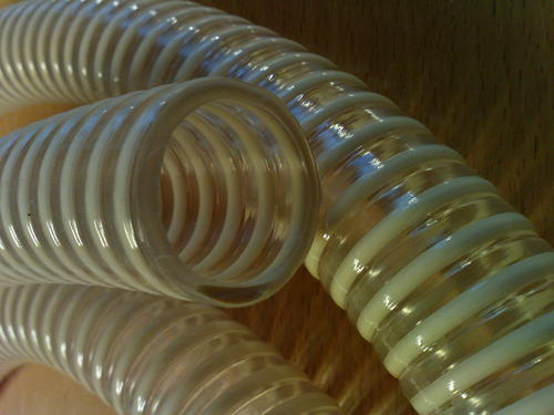

Det är bättre att använda s k spiralslang (heliflexslang), den kan nämligen inte vecka sig som den typ av slang handlaren monterade på din båt. Köpte min spiralslang till länspumpen hos Hjertmans, den heter heliflexslang transp. artnr 4666-25 (25 mm invändig diameter). Den är slät inne i röret som är viktigt.
Ser ut så här, se bild.
