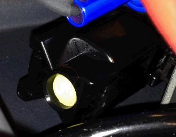

BoatBruce 15 Postad 1 Mars , 2012 Fråga till Jarb, eller om någon annan vet. Bilden visar kontakten där jag ska koppla in min plus-kabel till. Den borde rimligtvis finnas hos Elfa. Någon som vet vad den kan heta? Borde vara samma kontakt till både F150 som F200. //BB Dela detta inlägg Länk till inlägg Dela på andra webbplatser
jarb 78 Postad 1 Mars , 2012 Det är rätt kontakt men du har skyddslocket kvar, slit av det så ser du hur kontakten ser ut. Mycket möjligt att Conrad eller ELFA har en sån. Annars är ju sladden i motorn ganska lång, på en F150 minst en halvmeter, så det är ju bara att klippa bort Yamaha kontakten o pressa dit nåt annat. Annars är inte orginalsladden så dyr om man tar den från USA och ändå beställer lite annat samtidigt. Då får du oxå en sladd som garanterat passar i genomföringen till riggslangen. http://www.boats.net/parts/detail/yamaha/Y-68F-81949-02-00.html Dela detta inlägg Länk till inlägg Dela på andra webbplatser

BoatBruce 15 Postad 1 Mars , 2012 Kollade idag igen och lossade på hatten, för att upptäcka att hatten verkade kunna få en kabelsko ipressad. Vad tror du om det. Bild på hatten. //BB Dela detta inlägg Länk till inlägg Dela på andra webbplatser

jarb 78 Postad 2 Mars , 2012 Tja.. Skulle nog kunna funka om man hittar en flatstifts-hona som passar mot den från laddningsregulatorn. Blindpluggen ser ju ut som en riktig kontakt som man pregat in en gul gummiplopp där kabeln ska sitta.. Du får testa o berätt hur det gick! Dela detta inlägg Länk till inlägg Dela på andra webbplatser
BoatBruce 15 Postad 7 Mars , 2012 Då har man lyckats spara ett par spänn, genom att använda hatten som i själva verket är en honkontakt utan kabelsko i. Så då har vi rett ut det. Kan vara bra för dom som inte vill beställa en orginalkabel. //BB Dela detta inlägg Länk till inlägg Dela på andra webbplatser

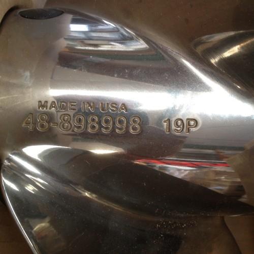

jarb 78 Postad 29 September , 2012 64ans propellertråd är låst....? Synd, tyckte det var bra att ha propellerdiskussionen i en separat tråd.. Går den o låsa upp igen.? http://www.maringuiden.se/forum/;thread=441476 Råkade hitta en sån här till rätt kurs och kunde såklart inte låta bli o handla Förmodligen ingen provkörning i höst då båten snart ska torrsättas o nattas för denna säsongen. Dela detta inlägg Länk till inlägg Dela på andra webbplatser
mrplasma 6 Postad 29 September , 2012 Håller med. Vet inte vad som hände i tråden, men syn är det. Vad är det för propp du inhandlat? Min båt är på land! :-( Dela detta inlägg Länk till inlägg Dela på andra webbplatser
jarb 78 Postad 29 September , 2012 En Mercury Enertia 14 x 19, Kommer förmodligen prestera som en Reliance tror jag men jag har varit väldigt sugen på o testa ändå. Proppen blev ju väldigt hypad när den kom för några år sedan med sin X7-legering men har väl i verkligheten inte visat sej vara riktigt så sensationell. http://www.mercurymarine.com/propellers/comp/enertia/ Dela detta inlägg Länk till inlägg Dela på andra webbplatser
Soumi_batti 3 Postad 29 September , 2012 Hej, Enertia har väldigt stor rake. Väsentligt större än både Reliance och andra mer familjebåtsliknande proppar. Påminner om Johnson/Evinrude Raker i designen. Jagar man toppfart är den säkert bra, men frågan är hur den fungerar i midrange? När jag körde Raker för några år sen tyckte jag att den var lynnig i lägre farter, släppte för minsta lilla. Båten ormade sig en del också. Däremot på max var den galet snabb. Den båten toppade 57 knop... Inget försäkringsbolaget hade gillat.http://www.maringuiden.se/js/ckeditor/plugins/smiley/images/shades_smile.gif\ title=\cool\ width=\20\ /> Artikel http://continuouswave.com/ubb/Forum4/HTML/006785.html Dela detta inlägg Länk till inlägg Dela på andra webbplatser
jarb 78 Postad 29 September , 2012 Nån fortåkarpropp är Enertian inte, det säger inte minst pitchområdet på 14-22 tum. Däremot skulle jag bli förvånad om den skulle prestera lika bra i midrange som Tempesten på just min båt men jag skulle bli lika förvånad om den presterade sämre än Reliance. Det är väl snarare modet/behovet/rönen som lett till bl a ökade rakevinklar, mer skewback och mindre diametrar på nydesignade propar och det gäller både fortåkarproppar och mer normala. Reliance är oxå en nydesignad propp med en modernare bladgeometri liksom BRPs Viper. Deras föregångarna kan ju ses i Black steel, Vengeance och SST och det har ju visat sej att de nyare inte alltid presterar bättre i alla applikationer. Även på fortåkarproppar kan samma trend ses i skillnaderna mellan Mercurys Tempest Plus och Fury liksom Yamahas Pro Series respektive Vmax. O det är snarare i den här gruppen proppar som Raker och den nyare Raker II hör hemma. Dela detta inlägg Länk till inlägg Dela på andra webbplatser
