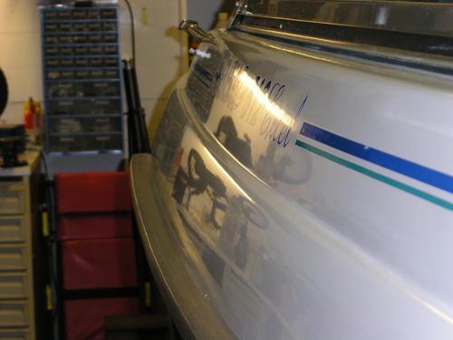

Körde med helmpels tresteg serie. Först rubbing sedan polish och slutligen teflonvax.
Blev en grymm skillnad! Min gelcote var inte polerad antar jag sedan båten kom ut ur fabriken -98.. Man såg kanten där jag hade slutat polera med maskinen och rubbingen. Körde med en Atlas Copco polermaskin med högt varv. Använd även en sprayflaska med vatten å duscha på så det inte går torrt.

enligt test jag läste så är Autosols produktlinje den som ger bäst resultat (Praktiskt Båtägande) vad det gäller glans. Läste testet efter att jag hade köpt de produkter jag beskriver nedan. Så här gjorde jag på  min 25 år gamla, men för mig nya Sea Ray 245:
- Polerade med Abralon 2000 och 4000 plus sprayflaska med vatten och excentermaskin. Bra att använda en som oscillerar en pr mm eller mer. Kan antagligen hoppas över om båten är i bättre skick än min var, ganska matt men kritade inte.
- Polerade med Sonax Pro polercreme. Använde dubbelrondell, 300-400 SEK maskin. Går alldeles utmärkt att använda dubbelmaskinen om du skiftar rondeller. Jag råkade ha slut på smårondeller men ny 20 cm.
- Vaxade med LeEnfant vax. Polerade med enkelrondell 20cm??? Maskinen 200 SEK
- Resultat: Jag kan spegla mig i skrovsidan, trodde aldrig att resultatet skulle bli så bra. Använda rondeller är av skumgummityp. Återstår att se hur bra hållbarheten är på vaxningen/poleringen.
Mest imponerad blev jag av resultatet när jag använde Abralon setet. Brorsan kom över en Lördag när jag bara hade kört med dem och skulle åka direkt att köpa för att använda på sin Fjordling.

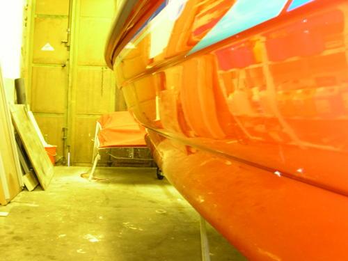

Färdigpolerat!21.gif\
Lade på lackförseglingen igår kväll.
Träffade en bekant som har bilvårdsfirma motsvarande MR Cap.
Han har givetvis specialvax som han använder.
Men jag frågade honom vad man ska köpa för att få ett bra resultat som håller länge.
Han berättade då att han hade provat Turtles Top Coat silverfärjad flaska.
Så jag köpte det inkl. lackförseglingen.
Tycker att resultatet blev grymt bra.
Nu är det bara till att hoppas att det håller länge.
