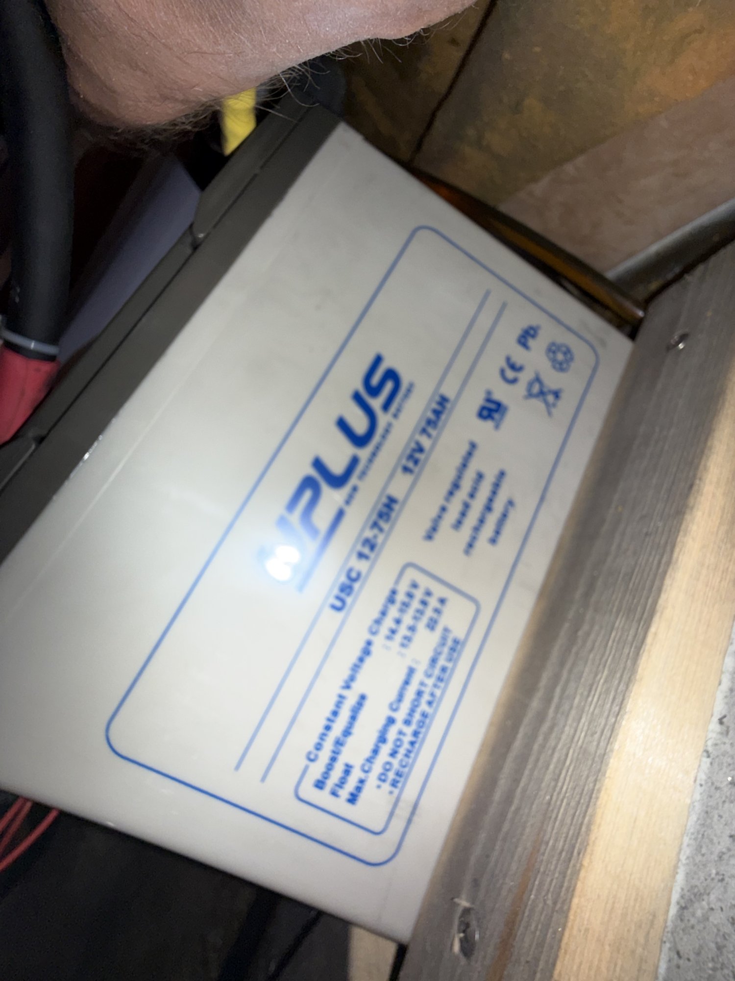

Mercury_44XS 789 Postad 16 Maj 7 timmar sedan skrev pellerin: Köpte båten förra året så jag har inte planerat denna lösning och vet inte mer om AGM-batteierna än att de är av en jä-igt dyr sort. Ålder okänd. Vad är det för batterier, ta en bild eller skriv av beteckning, Ah, CCA mm. Gäller alla batterier inkl. startbatteri. Det finns två huvudtyper av batterier: Startbatterier som är bäst på leverera hög strömstyrka under korta perioder. Förbrukningsbatterier som är bäst på att leverera låg strömstyrka under längre perioder. Bara för det asapissadyra batterier betyder det inte att de håller i en evighet, AGM brukar klara mycket men de kan vara svåra att ladda och ladda rätt. På vissa batterier av kända (och dyra) fabrikat kan det finnas en datumstämpel, kolla om det finns något sådant. Kör man t.ex. bogpropeller och ankarspel på ett förbrukningsbatteri så kommer detta att få kortare livslängd p.g.a. hög belastning under korta perioder. En bogpropeller till aktuell båtstorlek förbrukar ca 350–400A vilket är hög ström under korta perioder och kan jämföras med en startmotor och bör enligt mitt tycke ha ett separat batteri av starttyp. Ett ankarspel drar lite mindre ström ca 40–60 A och används under längre period än vad bogpropellern gör men det är ändå ganska hög strömstyrka för ett förbrukningsbatteri. Mitt förslag: Ett separat startbatteri för motorn som ev. kan användas till ankarspelet beroende på batteriets kapacitet, startbatteriet bör (skall) vara placerat så nära startmotorn som möjligt. Denna lösning är lämplig under förutsättning att ankarspelet är placerat i aktern. Ankarspelets strömförbrukning? Fabrikat, modellbeteckning? Ett separat batteri (startbatteri) för bogpropellern som är placerat så nära bogpropellern som möjligt. Ta reda på bogpropellerns strömförbrukning men de flesta för denna båtstorlek brukar klara sig med 650–700 CCA. Ett separat förbrukningsbatteri (av förbrukningstyp) som försörjer övrig utrustning. Det är mycket viktigt att man tar reda på fakta om strömförbrukning, det går inte att gissa sig till hur mycket ström någon komponent förbrukar. Bogpropellerns fabrikat och modellbeteckning? Ankarspelets fabrikat, modellbeteckning och placering? Huvudmotorns fabrikat och modellbeteckning? Har du en multimeter och en batteritestare? Till att börja med föreslår jag att du mäter upp batterierna obelastat samt under belastning när du kör med bogpropeller resp. ankarspel. Kolla kablarnas dimension, alla batteripolskor, kabelskor (lödda eller pressade), huvudströmbrytare/batteriseparator mm. Vad finns det för externa laddare för batterierna? //Pär Dela detta inlägg Länk till inlägg Dela på andra webbplatser

Mercury_44XS 789 Postad 17 Maj Börja med att mäta upp dina batterier du har med batteritestare både med och utan belastning. Det är kanske så att de batterier du har är OK men det vet man först efter man kontrollerat. Länk till de AGM batterier som är monterade i skansen: https://th-pettersson.se/sv/artiklar/batteri-agm-uplus-c-12v-75ah.html Där finns även ett TDS med alla data för batteriet tillgängligt. Vet du hur gamla batterierna är? Jag hade nog funderat på att flytta ankarspelets strömförsörjning till motorns startbatteri. Eftersom du inte kör ankarspelet utan att maskin är igång så borde det inte vara något problem att flytta strömförsörjningen. Men mät upp alla batterier först... Vad är det för motor i båten? Sitter ankarspelet i aktern? Vad är det för bogpropeller? Sen kan man ev. fördela om lite bland de tre AGM batterierna beroende på hur mycket bogpropellern kräver. //Pär 2 Dela detta inlägg Länk till inlägg Dela på andra webbplatser

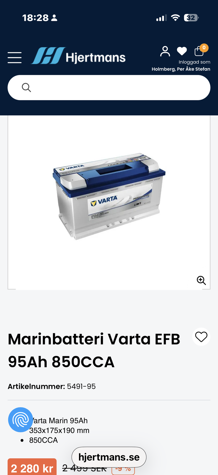

ChristerN 2 848 Postad 17 Maj 1 timme sedan skrev pellerin: Om jag nu byter batterierna - vad ska jag ha? De ska klara en relativt snäll allmänförbrukning plus bogprop och ankarspel. Jag har haft Exide AGM, Biltema AGM och Varta AGM och bäst har varit Exide och Varta. De klarar både höga och låga strömstyrkor. På specen för Biltemas AGM stod det förr att de var till både start och förbrukning men nuförtiden står det bara start. Köp en storlek som passar i ditt batteri-utrymme. Om du ändå är och rotar med batterierna så skaffa en batteritankmätare. Victrons Smartshunt är bra, alternativt Victron BMV712 Smart om du vill ha en med display. Jag brukar säga att alla som är intresserade av hur mycket ström de har kvar i batterierna bör ha en sån. Brukar också säga att alla som har en båt med bränslemätare bör ha en sån. Din bild på laddaren visar att den laddar med hög spänning (14,7V). Det är inte alla AGM-batterier som klarar det och oftast är det bättre för livslängden att använda den lägre spänningen (14,4V) så ställ om den, senast när du byter batterier om det inte är så att specen för dina nya batterier klart säger att 14,7 är OK. (Svårt att läsa på bilden vad ditt nuvarande batteri ska ha.) 1 Dela detta inlägg Länk till inlägg Dela på andra webbplatser

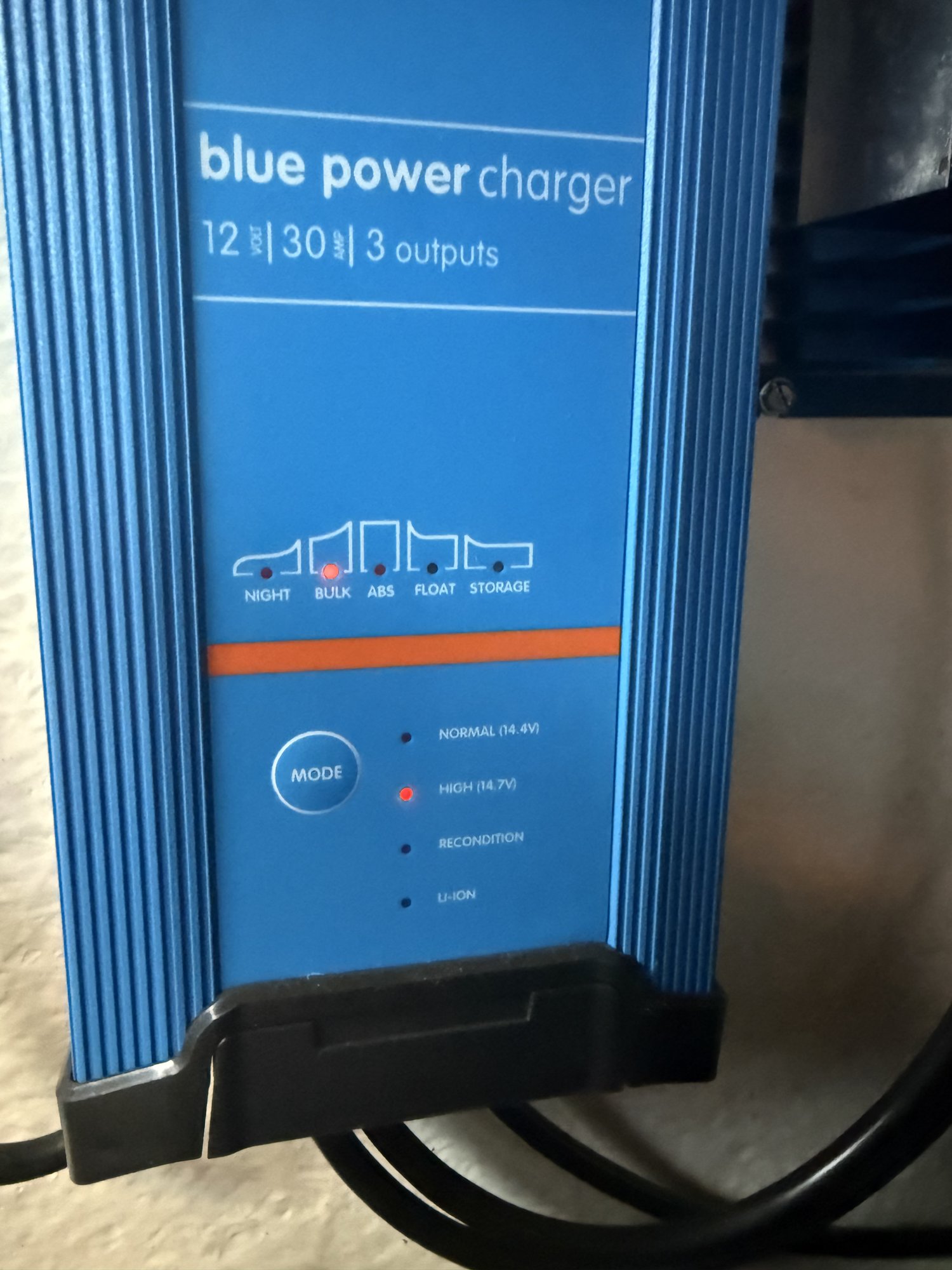

ChristerN 2 848 Postad 17 Maj 2 minuter sedan skrev IngemarE: Viktigare är snarare hur du har laddaren inställd. Ser på bilden att den går i "bulk"-mode och krämar på 14,7V över batterierna. Oavsett om det påstås att man kan köra högre spänning på ett AGM så lär detta förkorta livslängden. Ja, vi är flera som insett detta och nu kanske TS ( @pellerin) inser det också. Dela detta inlägg Länk till inlägg Dela på andra webbplatser

pellerin 4 Postad 17 Maj 31 minuter sedan skrev IngemarE: Viktigare är snarare hur du har laddaren inställd. Ser på bilden att den går i "bulk"-mode och krämar på 14,7V över batterierna. Oavsett om det påstås att man kan köra högre spänning på ett AGM så lär detta förkorta livslängden. Eftersom laddaren dessutom tror att all förbrukning den känner är batteriet som slukar laddström, så kan vanliga förbrukare som du har på liggandes på landström göra att laddaren kokar batterierna. Jag brukar rekommendera att man stänger av de olika smarta moderna eftersom det inte fungerar praktiskt i båt, och lägger en fast spänning på "bara"14,0-14,1V eller så i "värsta moden". Ja, det tar kanske 10-15% längre tid att ladda batterierna fulla, men det lär förlänga livslängden drastiskt. Bilden på laddaren är från vintern då jag haft landström inkopplad ett tiotal gånger under ett par timmar åt gången. Det finns ingen landström vid min sommarplats. Enligt tillverkaren Uplus ska mina batterier laddas med 14,4V så det är väl det som gäller. Andra tillverkare skriver 14,4 till 14,8 för sina AGM. Någon skriver att AGM kan ta skada om man laddar med 14,4!? Vilken djungel när man läser om batterier och batteriladdning på nätet... Dela detta inlägg Länk till inlägg Dela på andra webbplatser

guestsson 502 Postad 17 Maj 56 minuter sedan skrev IngemarE: Skillnaden idag på ett s.k. startbatteri och förbrukarbatteri är ganska marginell. Det beror nog en hel del på vilka batterier man jämför. För ex. UPLUS USC12-serien ovan så anges inte ens CCA eller EN. Det hindrar inte att de kan funka som startbatterier, men de har i denna tillämpning inte samma prestanda som rena startbatterier av motsvarande storlek och vikt har. USC12 anges av tillverkaren att vara avsedda för deepcycle tillämpningar. Det hindrar inte säljföretag att själva hitta på att de även är avsedda som startbatterier och det förekommer i branchen till och med hittepå CCA-värden, som inte går att hitta hos tillverkaren. Påståendet är inte tagna ur luften, utan bygger på min egen erfarenhet efter att ha mätt CCA/EN på vid det här laget flera hundra AGM-batterier av varierande fabrikat, typ och ålder. Dela detta inlägg Länk till inlägg Dela på andra webbplatser
IngemarE 4 021 Postad 17 Maj 1 timme sedan skrev pellerin: Enligt tillverkaren Uplus ska mina batterier laddas med 14,4V så det är väl det som gäller. Andra tillverkare skriver 14,4 till 14,8 för sina AGM. Någon skriver att AGM kan ta skada om man laddar med 14,4!? Vilken djungel när man läser om batterier och batteriladdning på nätet... Man skall tänka på att tiden det tar att ladda ett bly/syrabatteri beror bara delvis på pålagd laddspänning. Det är batteriet själv som bestämmer hur mycket laddström det vill sluka i sig. Ju högre spänning jämfört med dess egen-EMK (i princip vilospänningen olastat), desto högre ström tar det till sig vid samma laddtillstånd. Åtminstone i den första delen av laddcykeln. Men lägger man på för hög spänning per cell i relation till laddtillståndet så börjar vätgas att spjälkas ut - batteriet "gasar" eller "kokar". Alla tillverkare verkar sätta stor prio på att deras batterier (och laddare) skall ladda batteriet så snabbt som möjligt. Det innebär att man gärna anger en hög spänning, som ofta är på gränsen (eller ibland över gränsen) till vad som är "gasningssäkert". Om man räknar med att den högsta spänningen bara är vid väldigt dåligt laddat batteri, vid viss temperatur och förutsätter att alla sex cellerna är identiskt lika, så kan man hamna ganska högt i spänning. Andra är lite mer försiktiga. Det är bakgrunden till lite olika värden som anges. Men kan man låta det få ta 10-20% längre tid att ladda fullt än det absolut teoretiskt snabbaste, så behöver man faktiskt inte alls ligga så på gränsen. Det finns en myt att den höga spänningen behövs för att "toppladda" ett bly/syrabatteri, men det är alltså inte sant. De blir fulladdade förr eller senare ändå, t.o.m. redan av en spänning som bara är lite högre än deras egenspänning (t ex 13,5V). Men det tar längre tid. Med t ex 14,1V så finns lite marginal mot gasning även om alla celler inte är identiskt lika , och batteriet kommer inte riskera att fara alls lika illa som vid 14,4-14,6V t ex. Och ändå laddas fullt rätt snabbt ändå. De 14,7-14,8V som anges ibland för AGM skulle jag betrakta som direkt skadligt och kommer reducera livslängden ordentligt. I synnerhet om batteriet utsätts för denna spänning i ett ganska välladdat tillstånd (t ex då laddaren inte fattar att det inte är batteriet som slukar ström utan förbrukare i båten). Tåligheten må vara lite bättre beroende på hur vätskan är bunden, men det är ändå bly/syra-teknik och i grunden i princip samma kemi. 2 Dela detta inlägg Länk till inlägg Dela på andra webbplatser
