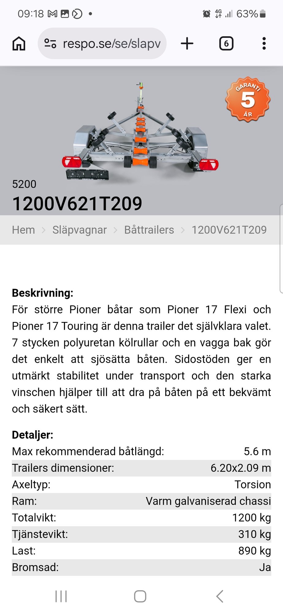

Jag äger en Ryds Camping och skall köpa trailer. Jag tittar på tre olika modeller i 1200-1300 storlek i prisklasserna 50tusen, 35tusen och 25,tusen. Jag trailrar mycket själv med enbart hjälp av mina söner som är 8/10 år.
Är det värt att lägga de extra pengarna på fler kölrullar och vagga, eller gör det mindre skillnad vid iläggning/upptagning? Jag använder olika ramper då jag åker med min båt lite överallt.
De modeller jag tittat på är:
TK Trailer BT1350
Respo 1200V621T209
Neptun Navy N13-20
Vad säger ni som har trailat mycket motorbåt? Är det värt de extra pengarna? Vagnen blir ju nästan lika mycket värd som båten. Kommer jag märka någon större skillnad vid trailning med de dyrare kärrorna?
//Mattias

  • Respo verkar vara en halvstor tillverkare från Estland som har robust konstruktion.
    Ramarna är svetsade och sedan varmförzinkad.
    Tillverkar ungefär 9000 släp årligen.

Men, ser att Respo är tyngst och lastar minst ("bara" 890 kg last, men bör räcka för båten).

Jag mitt ålarens kollade inte på lastvikten på de trailrar du lagt upp i tråden men nu såg jag.
Jag går alltid efter lastvikt, d.v.s. hur mycket båt med motor och tillbehör väger.
Den första du lagt upp Respo, klarar med nöd och näppe en RYDS Camping med motor och tillbehör då den har en max last på 890 kg och max båtlängd på 5,60 m.
