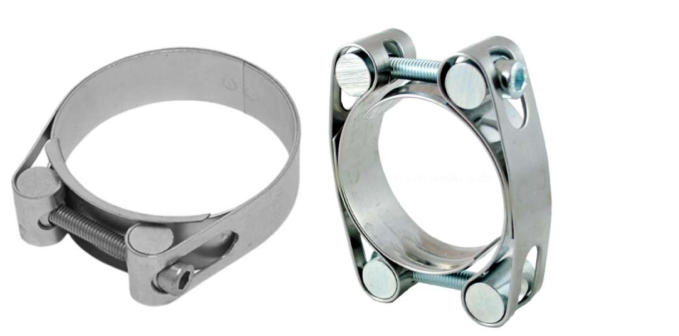

Vill bara tipsa om riktiga slangklämmor:
Går under namnet PARI-klämma eller HD-slangklämma, finns i din lokala båttillbehörsbutik eller lokala järnhandel, har de inte hemma så kan de beställa hem.
Finns med enkel eller dubbla skruvar och givetvis i rostfritt/syrafast.
VARNING! Finns Kina-kopior på diverse säljsidor som är tillverkade av "Chinesium" och är av urusel kvalitet!
