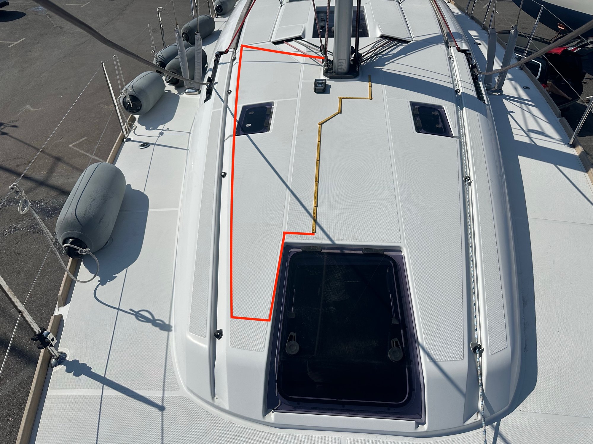

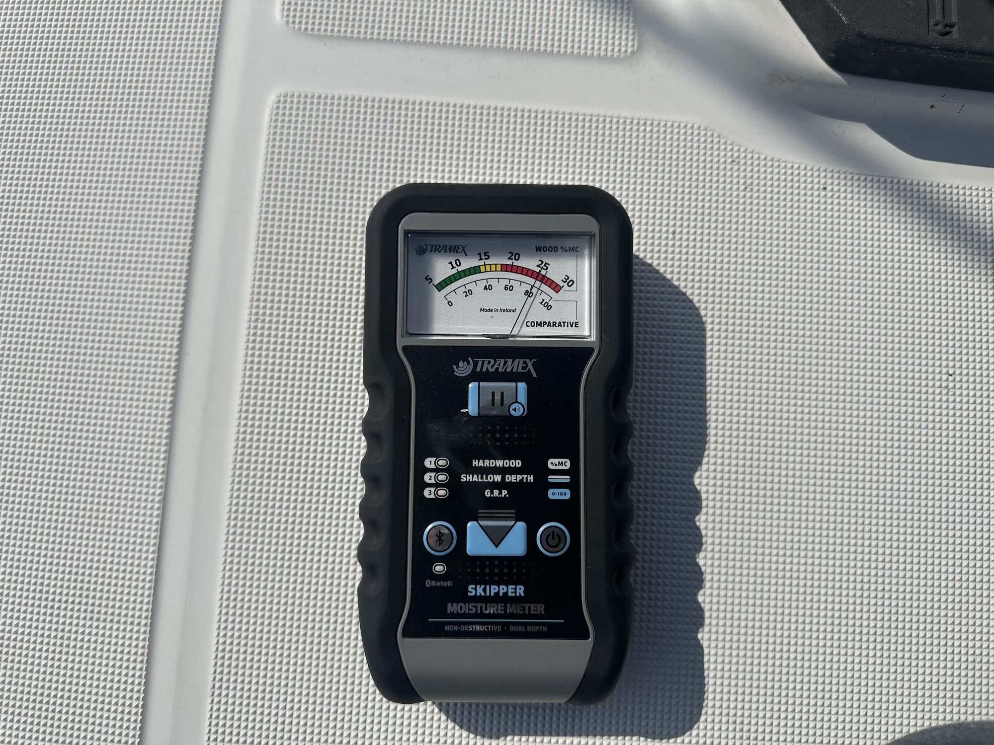

Los_capitanos 23 Postad 18 Januari (redigerade) Hej, Är en (halv)lycklig ägare till en segelbåt som av olika anledningar gick ut till försäljning förra våren (2025). Efter lite tjöt så hittades en köpare och papper skrevs. Som ett sista steg skulle hon upp på land och besiktigas, och det är där det börjar hända saker..... Besiktningsmannen "hittade" fukt in däcket. Ganska mycket, se bild. Köpet gick i stöpet och vi bestämde oss att anlita en "expert" till hösten/vintern och fortsätta att använda båten då det inte var någon fara, enligt besiktningsmannen, att segla på sommaren. Hade en grym segling till danska Danmark förra sommaren... Under vintern har killen, som vi anlitade, borrat i innerlinen (innertaket) och inte hittat någon fukt alls, balsat, = distansmaterialet är hur torrt som helst där mätaren ger nästan fullt utslag. Ingen lukt, ingenting..... Vi har även plastat in området inne och kört med värmefläktar (svindyrt) i ca 1 månad utan någon som helst förändring av "fukthalten" (har dokumenterat allt med bilder) Området där mätaren ger utslag har inte förändrats sedan förra våren (när man mäter på däck) samma utslag idag som på bilden nedan. (tagen i våras). Flera mätare har använts med samma resultat. Har skickat fråga till både varvet samt agenten här i Sverige men inget svar hittills...... Efter en del surfande på nätet är jag klar över vad detta kan vara (då jag är "lite"part i målet håller jag det för mig själv) Vad tror expertisen här på forat att det kan vara, varför får vi utslag på fukt i mätaren när det tycks snustorrt när vi borrar där? MVH. Redigerad 18 Januari av Los_capitanos Dela detta inlägg Länk till inlägg Dela på andra webbplatser
Hybro 1 310 Postad 18 Januari Aldrig använt en fuktmätare. Är instrumentet kalibrerat? Går det att välja vilket material, som ska testas? Påverkas mätresultatet av t ex elektriskt ledande material? Har du ringat in ett bestämt område, där du testar. Vad händer om du mäter på andra stället? Visar det på fukt? Kan du plocka ut lite balsa för att mäta på, när detta inte befinner nära någon annat? Kan tro att vissa färger typ VC17 eller liknande kan visa typ fukt. Kanske likadant med lim? Spännande. Dela detta inlägg Länk till inlägg Dela på andra webbplatser
Mackey 4 881 Postad 18 Januari En fuktmätare för plastbåtar mäter inte fukt direkt, utan elektriska egenskaper som kan påverkas av fukt men också tex. av: färg lim metall densitet temperatur salter Man kan alltså inte (säkert) avläsa fukt utan man kan jämföra med hur det ser ut bredvid i något man då kan anta är exakt samma konstruktion. Detta tycker jag att besiktningsmannen borde varit tydlig med så kunde ni gjort borrproverna tillsammans med köparen så hade affären gåt igenom. 3 Dela detta inlägg Länk till inlägg Dela på andra webbplatser

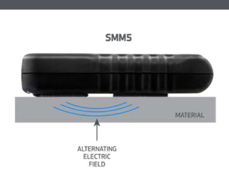

Mackey 4 881 Postad 18 Januari 10 minuter sedan skrev Hybro: Kan det vara det lim som används för att fästa balsan som ger utslag? Alla material/ämnen har egenskaper som påverkar fuktmätningen eftersom det inte är fukt man mäter utan elektriska egenskaper i materialet. Det vanliga tror jag är att mätarna mäter kapacitans eller impedans mha. ett elektriskt fält. 2 Dela detta inlägg Länk till inlägg Dela på andra webbplatser
Los_capitanos 23 Postad 18 Januari 3 timmar sedan skrev Hybro: Aldrig använt en fuktmätare. ==> Här pratar vi ackrediterad gubbe ur denna förening, https://www.batbesiktningsmannen.org/. Om du inte använt ett sådant verktyg så fine. Enligt mina erfarenheter är detta ett verktyg som ALLA besiktningsmän (samt andra) använder sig av och som är ett mycket bra redskap för att avgöra om skrov och annat är "blött" Är instrumentet kalibrerat? ==> Som jag skrev så har ett ANTAL mätare (4 till antalet) används med samma resultat. Vad menar du med "är instrumentet kalibrerat"? Går det att välja vilket material, som ska testas? ==> Om du tittar på bilden jag bifogade kan du se att det finns ett flertal lägen att välja. Påverkas mätresultatet av t ex elektriskt ledande material? ==> Absolut, då mätaren mäter konduktivitet påverkas resultatet av ett flertal faktorer, det är dessa jag försöker utesluta genom kontakt med varvet. Har du ringat in ett bestämt område, där du testar. Vad händer om du mäter på andra stället? Visar det på fukt? ==> Se bil (igen) där visar mätaren utslag, på andra ställen gör den inte det. Kan du plocka ut lite balsa för att mäta på, när detta inte befinner nära någon annat? ==> Igen, som jag skrev. När vi efter att ha borrat ett hål och tog ut balsat var det snustort samt luktfritt. Kan tro att vissa färger typ VC17 eller liknande kan visa typ fukt. Kanske likadant med lim? Spännande. ==> Eller hur. Ta inte illa upp men alla dessa killgissningar du kommer med har jag gått igenom lite mer strukturerat utan att kunna sluta mig till något faktiskt mätbart resultat. Därför lade jag upp tråden här med hittills magert resultat...... Dela detta inlägg Länk till inlägg Dela på andra webbplatser
Los_capitanos 23 Postad 18 Januari 2 timmar sedan skrev Mackey: En fuktmätare för plastbåtar mäter inte fukt direkt, utan elektriska egenskaper som kan påverkas av fukt men också tex. av: färg lim metall densitet temperatur salter ==> Precis, se min tidigare kommentar på ämnet. (hur kan man då utesluta dem case by case är ju frågan), Eller hur? Man kan alltså inte (säkert) avläsa fukt utan man kan jämföra med hur det ser ut bredvid i något man då kan anta är exakt samma konstruktion. Detta tycker jag att besiktningsmannen borde varit tydlig med så kunde ni gjort borrproverna tillsammans med köparen så hade affären gåt igenom. ==> Kanske det kanske, vi får se hur denna soppa slutar. FDI, besiktningsmannen har ett antal ideer kring vad detta kan vara (en är att det finns en ficka som resulterat i kondens som visar sig, så klart, som fukt när man mäter) För att avfärda dessa skulle jag, mer eller mindre, behöva såga isär en del av däcket. Det kommer INTE att ske. Dela detta inlägg Länk till inlägg Dela på andra webbplatser
Los_capitanos 23 Postad 18 Januari 2 timmar sedan skrev Mackey: Alla material/ämnen har egenskaper som påverkar fuktmätningen eftersom det inte är fukt man mäter utan elektriska egenskaper i materialet. Det vanliga tror jag är att mätarna mäter kapacitans eller impedans mha. ett elektriskt fält. Nja, mätaren mäter konduktivitet som påverkas av MASSA saker. Frågan är bara hur man kan säkerställa vad som är vad. Dela detta inlägg Länk till inlägg Dela på andra webbplatser

Boanjohan 677 Postad 18 Januari Kan inte bidra med så mycket. Men efter att ha läst vad som kan påverka resultatet och efter sett bilden, som visar att det inte finns någon yttre skillnad (beslag, utrustning etc), skulle man kanske kunna tänka sig att det finns eldragningar i taket på just den sidan. Misstänker att du redan kollat upp detta, men finns det ett elschema i intruktionsboken som kan ge ledtråd kanske. 1 Dela detta inlägg Länk till inlägg Dela på andra webbplatser

anuba 515 Postad måndag kl 12:06 Jag har också varit nyfiken på hur en beröringsfri fuktmätare fungerar. Så jag kollade upp och fann som många skriver att den mäter kapacitans genom ett elektriskt RF-signal. Enligt något AI kan signalen ligga mellan 1 - 100 MHz. I så fall är det relevant att jämföra den relativa permattiviteten då den egenskaper bestämmer delvis kapacitansen för ett material. Vi bör jämföra glasfiberförstärkt polyester med torr eller blöt balsaträ. https://iopscience.iop.org/article/10.1088/2053-1591/ac02fe https://link.springer.com/article/10.1007/s00226-017-0935-4#:~:text=Permittivity measurement of timber structures,assess physical condition of wood. Torr balsaträ kan ligga på 1.22 - 1.37 medans blöt balsa ligger på 2.0 - 6. Rent vatten ligger på 80. Då kan man anta att instrumentet tror sig ha mätt upp en höjning av permattiviteten motsvarande fuktigt trä. Ett problem är dock att glasfibern med polyester ligger mellan 3 - 5. Eftersom den högre permattiviteten ligger närmare sensorn kommer glasfibern att dominerar resultat så att balsan bakom kommer troligen inte "synas" vare sig den är torr eller blöt. Dela detta inlägg Länk till inlägg Dela på andra webbplatser
Mackey 4 881 Postad måndag kl 12:17 (redigerade) 17 timmar sedan skrev Los_capitanos: 19 timmar sedan skrev Mackey: Alla material/ämnen har egenskaper som påverkar fuktmätningen eftersom det inte är fukt man mäter utan elektriska egenskaper i materialet. Det vanliga tror jag är att mätarna mäter kapacitans eller impedans mha. ett elektriskt fält. Nja, mätaren mäter konduktivitet som påverkas av MASSA saker. Frågan är bara hur man kan säkerställa vad som är vad. Nej, mätaren mäter just inte riktigt den elektriska ledningsförmågan (konduktiviteten) i materialet även om impedans är ledningsförmåga vid växelström. Det är det som är ett av problemen. Här är jag lite ute på hal is. Finns säker någon annan som kan förklara. Det är en indikativ mätning och det är bara erfarenhet som kan användas för att förstå resultatet så väl som möjligt. Indikerar mätaren fukt så får man göra som du gör och gå vidare med förstörande provning. Om det nu är en mätare som mäter impedansen så skulle det ju vara´intressant att jämföra resultatet med en mätare som mäter kapacitansen, fast jag vet inte vad det skulle ge just dig. Redigerad måndag kl 12:27 av Mackey Ändrat och kompletterat lite. Dela detta inlägg Länk till inlägg Dela på andra webbplatser
Mackey 4 881 Postad måndag kl 12:21 12 minuter sedan skrev anuba: Eftersom den högre permattiviteten ligger närmare sensorn kommer glasfibern att dominerar resultat så att balsan bakom kommer troligen inte "synas" vare sig den är torr eller blöt. Håller inte riktigt med, men jag sträcker mig absolut så långt som att detta försvårar mätningen och tolkningen av resultaten. Som jag skrivit tidigare är det en indikativ mätmetod där man bara kan jämföra resultatet med ett mätresultat bredvid där man kan anta att konstruktionen är likadan. Dela detta inlägg Länk till inlägg Dela på andra webbplatser

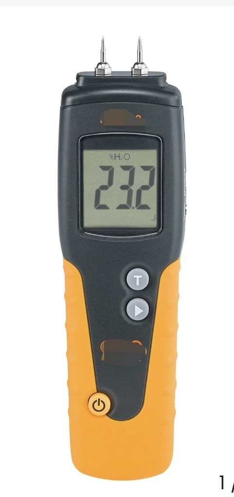

Boanjohan 677 Postad torsdag kl 18:04 2026-01-20 vid 15:57 skrev Los_capitanos: Då jag inte tänker tillåta förstörande provning ligger alla mina ägg i svaret från varvet. Du verkar ju ändå vara öppen för små borrhål i innertaket. Kanske kan denna typ fuktmätare vara ett alternativ då. Borra parvis med små hål (ser ju ut att räcka med 1-2 mm) med bredd motsvarande mätstiften. Se vad resultatet blir när man då mäter direkt i ballsaträt. Mätare av denna typ verkar ju vara lämpliga för just trä. 1 Dela detta inlägg Länk till inlägg Dela på andra webbplatser
