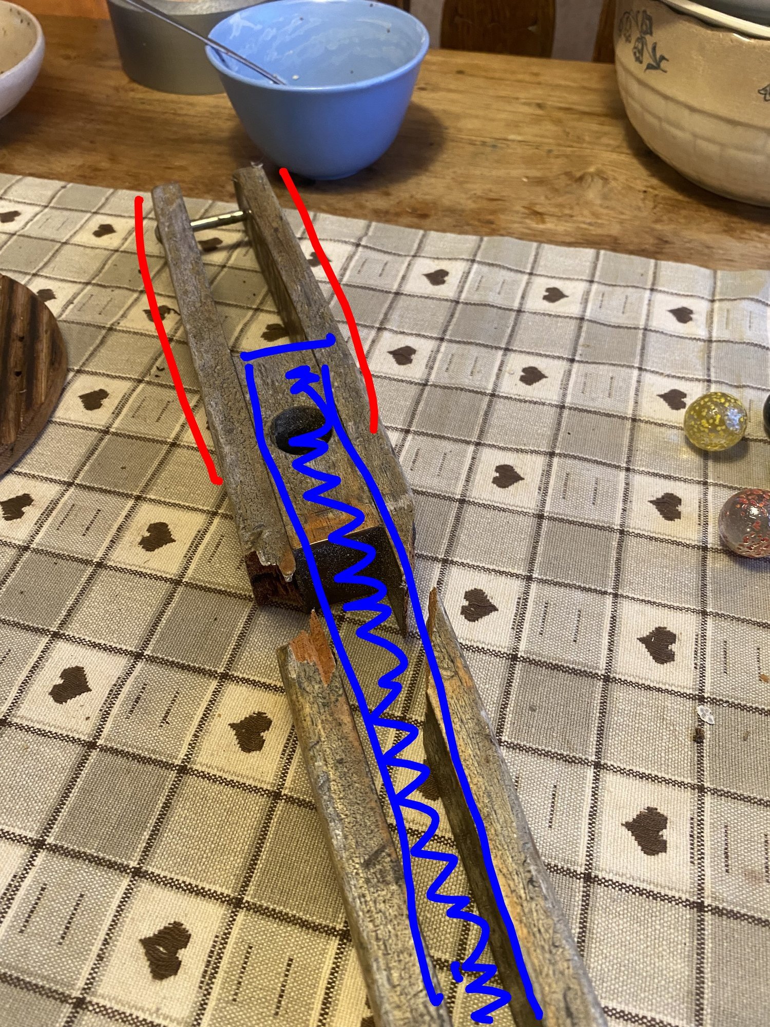

Det går att använda furu till en rorkult men det krävs mer materialtjocklek (se blå linjer) där roderbladet går igenom rorkulten så den blir mycket bredare, där finns naturliga brottanvisningar med skarpa hörn, se röda pilar. Sen är det ju betydligt snyggare med en rorkult i ädlare träslag och speciellt om den ytbehandlas på korrekt sätt.

Fast det där stämmer ju inte helt. Fiberriktning och fiberlängd är t ex en av anledningarna till att furu används som konstruktionsvirke. Rötmotståndet i behandlad furu är mer än bra. Osv. Det är också lättlimmat till skillnad mot t ex ek.
Konstruktionen som föreslås med att klyva rorkulten och skapa en sandwichkonstruktion med kvistfri furu i mitten och mahogny på varje sida skapar en enkel och billig lösning som borde vara mer än tillräckligt stark och stum för en rorkult i en såpass liten båt som Stortriss.

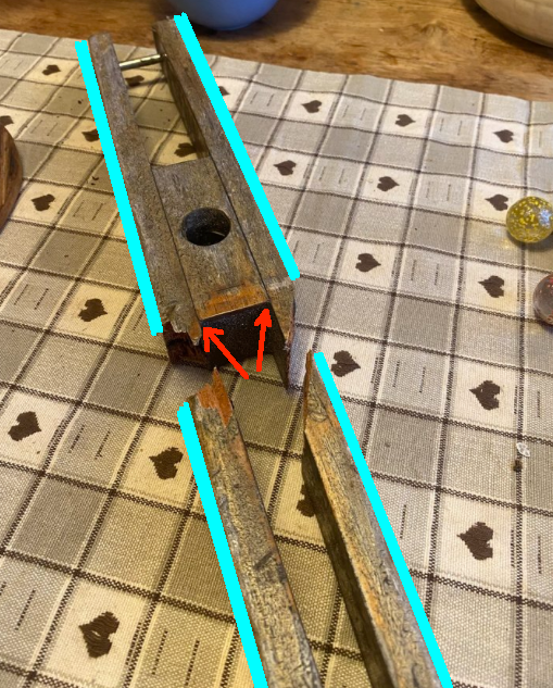

Oavsett skulle jag istället för massiv bit trä rekommendera att göra den av tre långa bitar som limmas ihop, två sidobitar och en centerbit, en limträbalk helg enkelt, som föreslagits tidigare. Blir lättare att göra och blir mycket starkare än en massiv bit. Så bara fördelar som jag ser det.
Då kan du få urtaget för roderbladet på automatik om du väljer en centerbit med samma tjocklek som roderbladet.  Googlade fram följande bild från Facebook som visar principen.
Sedan hade jag nog förstärkt med typ ett plattjärn i rostfritt på var sida från akterkan fram en bit förbi roderbladet. Se denna lite enkla skiss där blått är massiv centerbit och rött är förstärkande plattjärn på utsida om sidostyckena. (Obs: menar inte att återanvända den gamla, utan gör i nytt virke. Befintlig mahogny skulle visserligen kunna återanvändas till centerbiten, men inte som sidostycken.) 1932541339_IMG_0385.jpeg.995ace827ca117d5f728446c0dcb7b2d2.thumb.jpeg.3d3d4650f9fa9e3b0664fc8c6da0f579.jpeg
Du skulle t.ex. kunna ha sidobitarna i ek och centerbiten i furu, blir snyggt. Eller tvärt om så blir det billigare (mindre ek som är dyrare). På första bilden från snickeriet ser det ut som de kört Ek/Furu/Ek.
