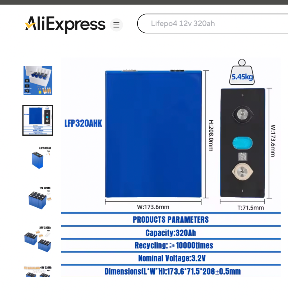

Just nu lutar jag åt att bygga ett själv, inklusive montera BMS.
Verkar vara ett trevligt pyssel.
Hittade en offert nedan men kan det stämma med 320 Ah, verkar mycket. Behöver kolla måtten att de går in men det är väl inte fel med extra Ahimage.thumb.png.1c5fd65221e310c6df76567aa28f4728.png
Redigerad av saltpeter
mått
Det är aldrig fel med extra Ah men 320 verkar vara rätt mycket...
LFP är mer snabbladdade än blybatterier så återfyllningstiden är betydligt kortare och därför behövs inte lika många Ah. Dessutom är alla Ah tillgängliga (i alla fall 90%) till skillnad från bly där man inte bör ta ut mer än 50% för att inte förkorta livslängden på dem.
Jag gick från 300Ah (enbankslösning för både start o förbrukning med lågspänningsbrytare som säkerhet för motorstart) till 200Ah LFP (som vid belastningstest visade sig leverera 250Ah) och ett 80Ah AGM till startmotorn. Det har visat sig att jag under två säsonger aldrig varit under 40-50% uttag ur mitt LFP (å då låter jag kylboxen stå påslagen från sjösättning till upptagning).
Jag byggde mitt batteri själv med Winstonceller (8 st á 100Ah) som köptes direkt från fabriken i Kina. Som BMS behövde jag en som klarade hög strömstyrka (har ett par vinchar som är avsäkrade med 200A) och den enda jag hittade med den kapaciteten såldes av en firma i Australien som bygger samman batteriboxar till fricampare ( https://mullerenergy.com.au/product/12v-250a-jbd-smart-bms-with-bluetooth/  ). Jag hade lite problem att få igång mobilappen men hr Müller svarade på mail tills det fungerade. Det ingår en "toaster" som balanserar cellerna med lite högre effekt. Jag har den monterad men inte ansluten. Balanseraren som är inbyggd i BMS-elektroniken är tillräcklig för att hålla cellerna på enstaka tusendels volt i differens.
Jag har varit mer än nöjd med det valet av BMS.
Jag har beskrivit bygge o installation i en länk på forumet.
@anuba har byggt ett batteri med celler av samma typ som du hittat så även han har en del erfarenheter av komponentval och installation.
EVE är väl den tillverkare som har bäst rykte vad gäller LFP-celler. Skulle hellre gå på celler därifrån än något mer okänt märke, men det är ju jag det.
Notera även @Lintotts rekommendation om att hålla koll på kravet på högsta strömstyrka. Många BMSer har väsentligt lägre max-kapacitet då de är tillverkade för off-grid marknaden. Det finns ju JK-BMS:er som idag har 200 A som max och som allmänt har ett bra rykte.
(Källor är dels Will Prowse och dels Off-Grid Garage på YT. Där finns mycket att hämta om vilka batterier som man inte ska köpa (WP) och vilka BMSer som funkar bäst (OGG) samt vilka inställningar man bör ha (OGG).)
Nja, Winstoncellerna ligger också i högsta kvalitetsklassen. De har lite stabilare höljen än EVE-cellerna. EVE ska ha komprimering för att inte deformeras vilket inte är helt nödvändigt för Winstoncellerna.
Avseende maxspänning för BMS så har dropinbatterierna blivit bättre numera. Det är numera vanligt att de är specade för 100A och med två sådana parallellkopplade så skulle jag ha klarat mina 200A.
De två källorna som @ChristerN länkar har även jag hämtat mycket kunskap från. Det finns en till som förtjänar att nämnas: https://marinehowto.com/ som drivs av en båtelgubbe i Amerika. Han har bland annat grottat ner sig i de olika tillverkarna av LFP-batterier under många år och omsatt sina kunskaper i ett antal väldigt informativa artiklar på sin hemsida. (Den innehåller även en massa andra artiklar om båttekniska prylar..)
Här är t.ex. en väldigt bra artikel med kopplingsschema, komponentval mm för att bygga om till en LFP-installation
https://marinehowto.com/easy-lifepo4-conversion/

Kul att du har tänkt att bygga egna batterier. Kolla gärna på Youtube för att få fram de bästa byggsättet som passar dig bäst. Men cellerna är naturligtvis viktigast.
Jag skulle nog köpa mina batterier på mer känt ställe för att kunna hantera eventuella reklamationer. För några år sedan var det känt att vissa mindre nogräknade säljare på sålde andra klassen batterier med utbytta etiketter. Datan för cellerna ser också rätt överdriven ut. Jag misstänker att deras 320 Ah blir 314 eller lägre Ah efter några cykler.Sedan är priset 3763 kr inte särskilt lågt och köper du från Kina kan det finnas risk att svenska tullen lägger på mer avgifter.
NKON i Holland säljer celler med bra kvalité. Förvisso är EVE ett känt märke men de har kommit några nya till lägre pris säkert är ok.
Här kan du få ett paket för ca 2600kr.
https://www.nkon.nl/en/rechargeable/lifepo4/prismatisch.html?loodaccuah=279-408
Tack för detta, väldigt användbart tips.

Jag skall inte skrämma dig för mycket för att köpa utanför EU. Kolla bara att de butiken kan leverera DDP så att du slipper överraskningar i svenska tullen. Det är oftast inte dyrare. Leverantören behöver bara göra mer administration.
Jag har till exempel haft god erfarenhet av EEL battery som gör trevliga batterilådor.
Men min nya erfarenhet är att fristående lådor kring sina batterier är rätt överskattat, även om det är kul att göra färdigt hemma.
Om man har ett bra slutet utrymme i båten kan man lika gärna integrera cellerna i en plywoodlåda som en del av båten. Det gäller bara att batterierna ligger så stilla att det inte skaver mot varandra.
