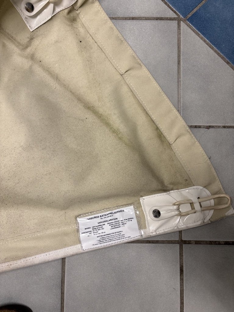

Karljohansson 24 Postad 8 December , 2025 (redigerade) här är en bild på ungefär hur smutsigt det är Redigerad 8 December , 2025 av Karljohansson Dela detta inlägg Länk till inlägg Dela på andra webbplatser
Karljohansson 24 Postad 8 December , 2025 testar nu med bara ljummet vatten och trasa, så kan jag testa nått annat nästa år, när man sen viker? ruller ihop det? förstod att det var nått med fönstren att tänka på, kan man lägga en handduk eller nått emellan så de in klibbar? Dela detta inlägg Länk till inlägg Dela på andra webbplatser

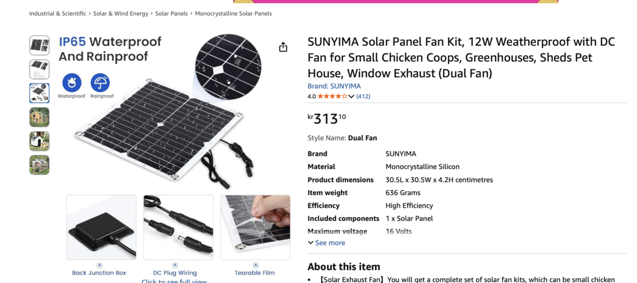

Karljohansson 24 Postad 9 December , 2025 verkar som bara vatten och svamp gav ganska bra resultat så kommer köra på detta, hitta även nedan från praktiskt båtägande https://www.praktisktbatagande.se/artiklar/nytt-liv-at-kapellet de säger lite samma undvika använda starka tvättmedel, impregnera själv är sämre än original impregnering som valsas in djupt i tyget (säkert beroende på vem som tillverkar då) en ide som slog mig kring att undvika få mögel i sprayhood hade inte det kunnat vara att sätta nån solcellsdriven fläkt under sprayhooden? om det nu är stillastående luft som är största boven https://www.amazon.se/-/en/SUNYIMA-Solar-Fan-Weatherproof-Greenhouses/dp/B0CC8C7M8P/ref=sr_1_13?crid=4HO6FN4H8NUW&dib=eyJ2IjoiMSJ9.5US4EWoDg0yxFj-FCoPFJpEXXxyt2DsZODeJYT_2RZo1WG25ervvW3zQKdJljEDCiDM5sZ2B8-vZJUyDUNCo1tTlqhkwQbSgRYoqU69Twlv5FhHoN87uVlRDUyL1at8qYhZibTOojSEgusYf8dMx4vQ5w6niNSPQg3H_Dy_fVgDrn2zAc1zoh9DUm6pItl04iVI82cMDSEHrXS6gvfk5Bc1NaqMUpiqY9yOVMLS5AB8ZecxbcJaZEiT3Y7tPWipuaBqU2_k2x5N76y-UBr08qmdVRL9oYBJt4bzEvdAnIgg.TtivS4orGJauXglVqztxGgV2u5pbB26ghwnZKjwoAS8&dib_tag=se&keywords=fan%2Bsolardriven%2Bip&qid=1765270965&sprefix=fan%2Bsolardriven%2Bip%2B%2Caps%2C107&sr=8-13&th=1 vet inte om ovan är bäst för ändamålet men konceptet, vad tror ni om det? Får det ens sprayhood att bara hålla ett år längre så har ju en solcell och en fläkt betalt av sig väldigt många gånger om Dela detta inlägg Länk till inlägg Dela på andra webbplatser

ChristerN 2 839 Postad 9 December , 2025 1 timme sedan skrev Karljohansson: en ide som slog mig kring att undvika få mögel i sprayhood hade inte det kunnat vara att sätta nån solcellsdriven fläkt under sprayhooden? om det nu är stillastående luft som är största boven På min styrpulpetare, alltså en helt öppen båt med god luftväxling, bildas det mögel under senare delen av sommaren så trots att många rekommenderar ventilation under kapell för att motverka mögel så tror jag inte det är lösningen. Är det ett någorlunda slutet utrymme skulle jag gissa att avfuktande silica-gel, dvs vissa sorters kattsand, i en pyts kan vara bästa lösningen om man inte gör som @Mackey föreslår. Dela detta inlägg Länk till inlägg Dela på andra webbplatser
