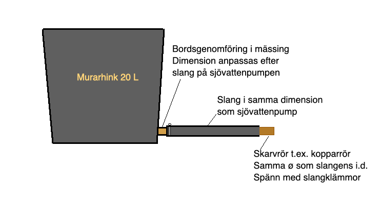

Nej sjövattenfiltret skall inte vara stängt, locket skall vara demonterat och någon medhjälpare kan fylla på efterhand som det försvinner glykolblandning ur filterkoppen.
Man lär sig ganska snabbt hur mycket man kan hälla i, det skall absolut inte bli tomt under den tiden motorn går, ett jämnt flöde hela tiden.
Är man helt själv är det en fördel att bygga en konserveringsdunk med lämplig volym, jag har 25L till större motorer och en 20L murarhink till lite mindre. Då kan man sköta allt själv utan risk för avbrott i tillförsel av glykolblandning till sjövattenpumpen.
Hinken eller dunken placeras på durken så man får självfall ner till sjövattenpumpen och sedan kör man tills det kommer ut ur avgasröret plus 10-15 sekunder till, sedan stänger man av motorn och kopplar loss slangarna samt återmonterar ordinarie slangar.
Det som blir över sparar man till nästa säsong.
Kan med fördel delas med andra...
//Pär
PS. Till riktigt stora motorer 350–400 hk > med stora sjövattenpumpar använder jag två 25L dunkar som kopplats samman till en enda stor slang för maximalt flöde.

Bygg några torrbollar av hinkar, durkslag och sommavägsalt från Granngården som får underhålla under vintern. Häll i saltet innan du bär in torrbollarna, inte bra att få saltdamm i båten.
Lycka till!

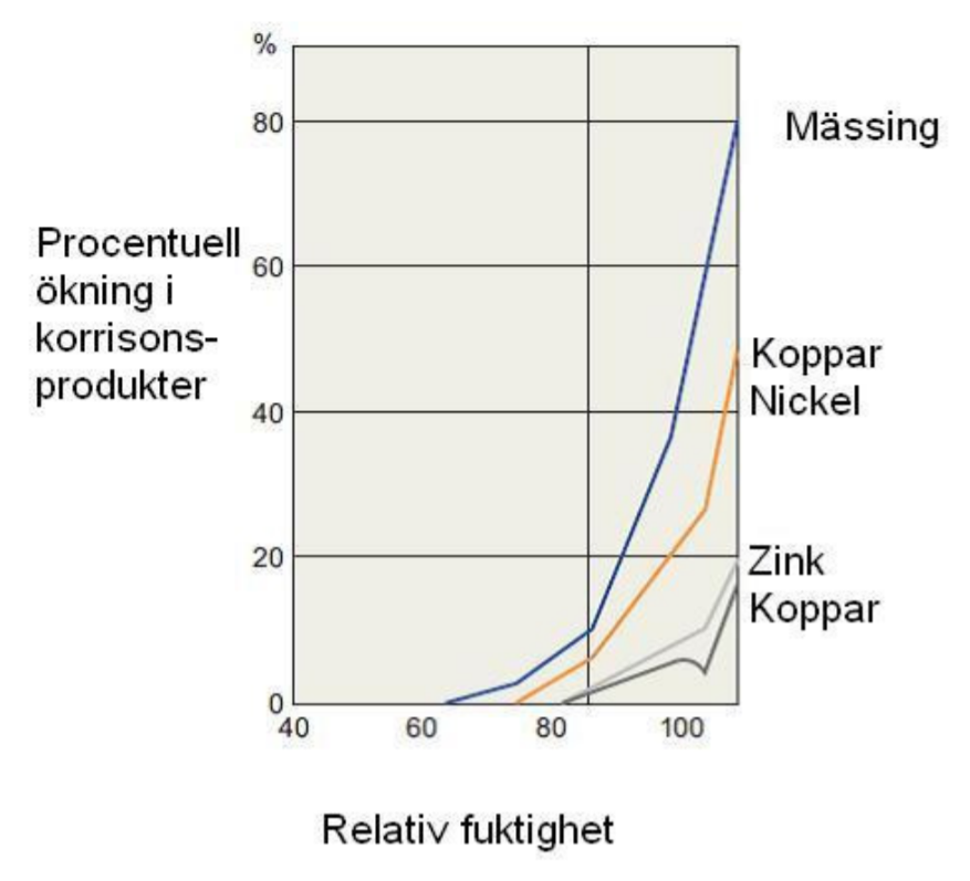

Så här påverkar fuktigheten korrosionen.
