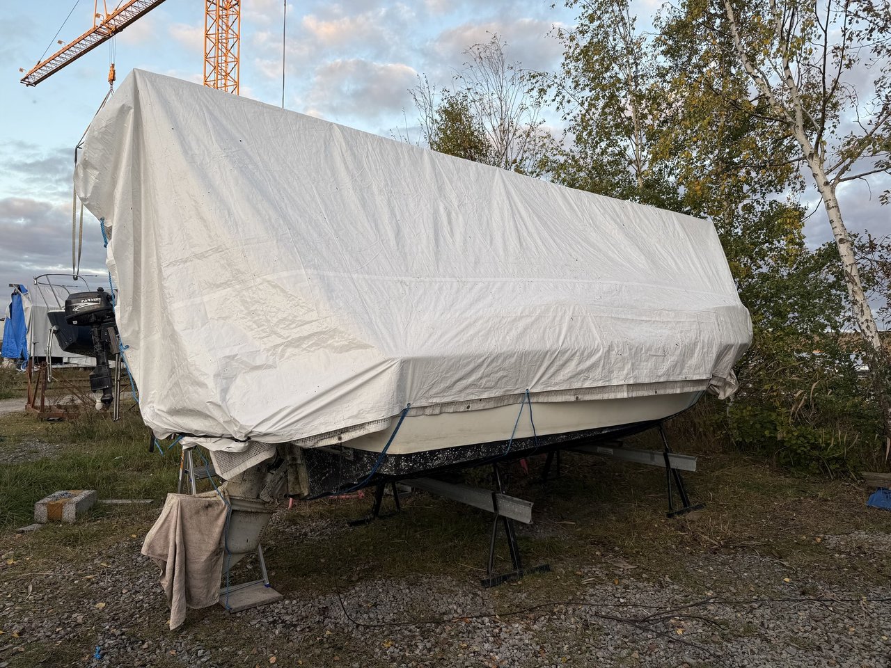

PenttiVarg 5 Postad 29 September , 2025 (redigerade) Hej. Nu är min Maxi 680 torrsatt och allt vore bra om inte det var så att presenningarna som följde med köpet nog inte håller en vinter till där båten ligger nu. Det är en gansk blåsig båtklubb där vinden kan komma rätt på om man har lite otur. Har täckt med en temporär Biltematunnis (Med Red Duty däcksställning) men behöver något bättre innan vintern. Funderar därför på storlek på press för min båt då jag vill ha lite extra för att stänga till såväl för som akter. Båten är ju 21 fot och 2.80 bred så egentligen borde väl en 6x10 press funka men ska jag ta en 7x12 för att få lite extra att ta av och finns det någon nackdel med formsydda presenningar som denna? https://www.moory.se/p/formsydd-batpresenning-nock-hexagon-pro-rutarmerad-med-extra-forstarkt-oljettkant-250-g-m2-transparent-7-x-12-meter-30-st-gummistroppar/ Allt väl, AD Ps.Har letat efter det här ämnet men inte hittat det men ber om ursäkt om det redan finns ett svar på min fråga. Redigerad 29 September , 2025 av PenttiVarg Dela detta inlägg Länk till inlägg Dela på andra webbplatser
bemek 83 Postad 29 September , 2025 dubbelkolla båtens mått 255 bred ? men hur hög ställningen är inverkar även. mäta är att veta, 21 fot ? vad är det i m, mät B Dela detta inlägg Länk till inlägg Dela på andra webbplatser
PenttiVarg 5 Postad 30 September , 2025 8 timmar sedan skrev bemek: dubbelkolla båtens mått 255 bred ? men hur hög ställningen är inverkar även. mäta är att veta, 21 fot ? vad är det i m, mät B Sorry, 2,55 är rätt breed och längden är 6,80. Dela detta inlägg Länk till inlägg Dela på andra webbplatser
Boanjohan 726 Postad 30 September , 2025 Jag skulle välja press med samma längd (alltså pressens största mått) som överliggaren på täckställningen + lite marginal ( gissar max 1 m) om du vill knyta ihop som du beskrev. Bredden brukar då räcka till för att nå en bit ner äver över skrovsidorna. Med 7×12 så är 12 på tok för långt för båten, eller om du tänkt ha det måtten på tvären så kommer den hänga ner på marken på bägge sidor (gissar jag) och du kan då inte surra fast den. Dela detta inlägg Länk till inlägg Dela på andra webbplatser
Hybro 1 380 Postad 30 September , 2025 (redigerade) Bygg upp ställningen först. Släng över en tamp där presenningen ska fästas för att gå över sidorna på båten. Mät tampen. Blir längre än båtens bredd. Längden från för till akter har du ju redan. Vindsäkrar med några linor tvärs över. Svårare än så är det inte. Redigerad 30 September , 2025 av Hybro Dela detta inlägg Länk till inlägg Dela på andra webbplatser
Janne_G 190 Postad 30 September , 2025 Ett tips, köp 2 mindre presenningar och lägg med minst 1 m överlapp. Typ 5*7 m och lägg på tvären. De är BETYDLIGT enklare att hantera än en stor. PS. Båten är 23 fot. DS Dela detta inlägg Länk till inlägg Dela på andra webbplatser
PenttiVarg 5 Postad 30 September , 2025 1 timme sedan skrev Boanjohan: Jag skulle välja press med samma längd (alltså pressens största mått) som överliggaren på täckställningen + lite marginal ( gissar max 1 m) om du vill knyta ihop som du beskrev. Bredden brukar då räcka till för att nå en bit ner äver över skrovsidorna. Med 7×12 så är 12 på tok för långt för båten, eller om du tänkt ha det måtten på tvären så kommer den hänga ner på marken på bägge sidor (gissar jag) och du kan då inte surra fast den. Tack för klokt inspel. Tänkte faktiskt inte på att den också kan bli för lång på sidorna. Tack! Dela detta inlägg Länk till inlägg Dela på andra webbplatser
PenttiVarg 5 Postad 30 September , 2025 Tack alla för bra tips och synpunkter.S ka kontrollmäta idag med ett rep men det verkar ju som att 6x10 räcker. Kommer att behålla den tunna vita pressen på bilden för att den nya grövre pressen ska glida lätt. Och då ingen har nämt någon nackdel med formsydda presseningar så tänkte jag beställa hem den här: https://www.moory.se/p/formsydd-batpresenning-nock-hexagon-pro-rutarmerad-med-extra-forstarkt-oljettkant-250-g-m2-transparent-6-x-10-meter-30-st-gummistroppar/ Hejhej, AD Dela detta inlägg Länk till inlägg Dela på andra webbplatser
