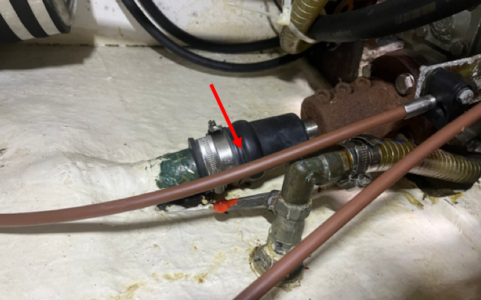

Är det en spricka i propelleraxeltätningen vid röda pilen?
Kolla upp detta, om det är bara en antydan till spricka så bör denna bytas när båten står på landbacken.
Passa även på att kolla upp dina motorfästen som såg lite taskiga ut.
Skall du byta motorfästen bör de dimensioneras för ca dubbla motorvikten och ha relativt hårt gummi (Shore 50–60).
Har för mig att VP D1–20 väger ca 135 kg med backslag och då skall det dubblas till 270 kg, sedan delas på fyra= 70–75 kg motorvikt per motorfäste, kanske t.o.m. lite mer ändå.
Denna typ av installation med gummitassar och stum propelleraxel kräver 100% inriktning mellan backslag och propelleraxel.
Hade varit optimalt med en flexibel koppling som t.ex. "Bullflex" eller "Centaflex A" (Hardyskiva) men det ser lite trångt ut för detta.
Men får man plats med en flexibel koppling så kan man ha något mjukare motorfästen. Vibrationer reduceras betydligt och samtidigt får man bättre komfort, dessutom håller motorfästen och propelleraxeltätning mycket längre.
//Pär
Bra ögon, det stämmer att det är en liten spricka i tätningen. Det åker upp på listan över höst/vårfix. Måste rodret av för att få bak axeln på pass mycket tro? De där mjuka kopplingarna var ju inte gratis (som om något nånsin är det i dessa sammanhang) 😄 Men jag kan ju i alla fall mäta upp och se om det är möjligt.

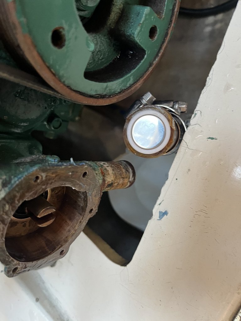

Turligt nog hade jag köpt några såna här korkar på Classe som jag tänkte använda till bränsleslangen vid byte av finfilter. Trodde att man kunde köpa koniska pluggar var som helst, men icke.
Så då blev impeller och packning bytta. Den gamla såg inte alls dålig ut egentligen, men lika bra att göra när jag ändå hade öppet. Locket är inte så fint precis. Kan man slipa det med nåt fint slippapper för att få det slätare? Jag körde silikonborttagning och skrapade så rent det gick.
Korkarna funkade bra till bränsleslangen också, så även finfiltret byttes. Inget oroväckande inuti det vad jag kunde se.

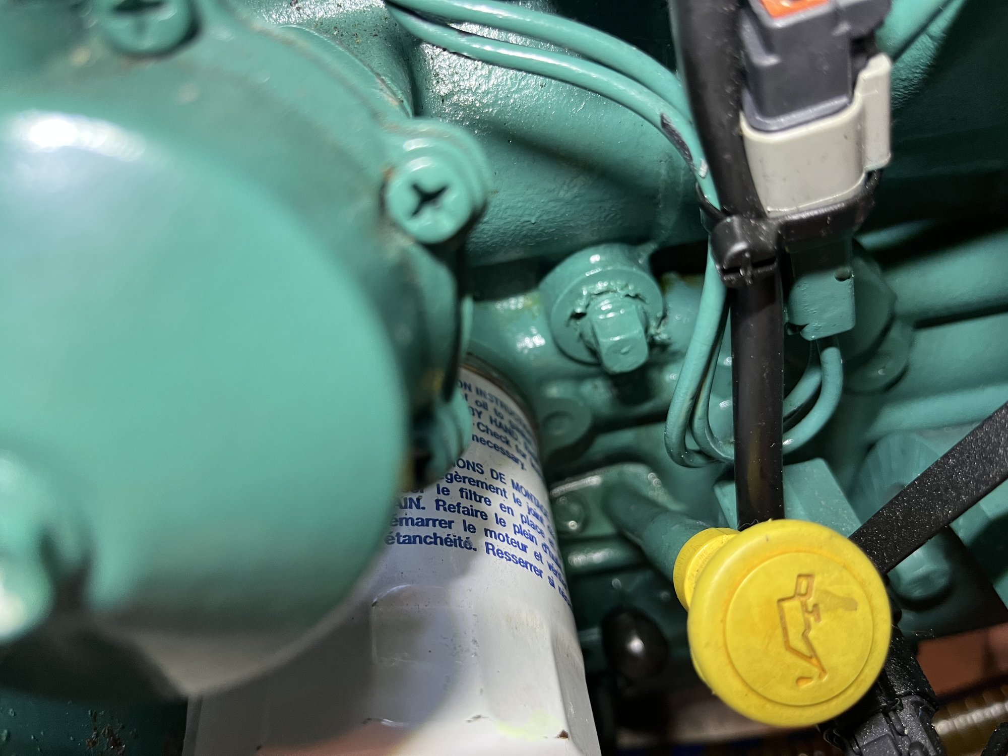

Fattar inte varför den sitter där? Den ser ju ut som originalgrön? För det är ju rätt skruv? Det blir meckigt att få ut kylvätskan på ett kontrollerat sätt därifrån. Kanske kan göra en ränna av silvertejp som jag gjort för diesel, impellerhuset mm.

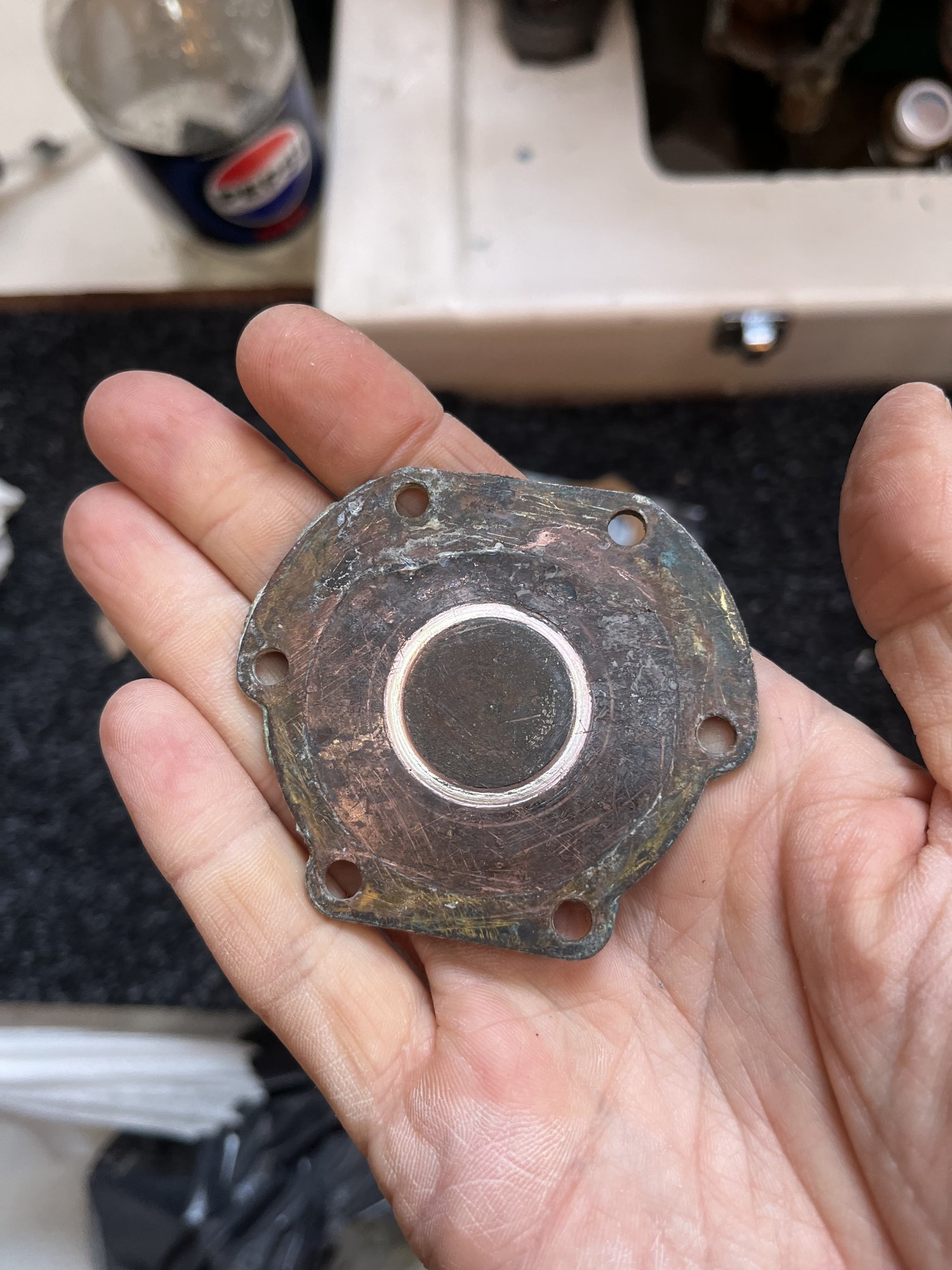

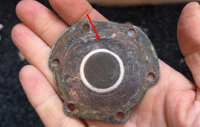

Tittade på ditt lock till sjövattenpumpen och kunde förstora bilden mer med iPad än med datorn.
Dels är det en slitrand i centrum men det ser även ut som det är små gropar vid röda pilen och det är den delen som ligger strax under kammen vilket kan påverka pumpens kapacitet.
Lägg ett våtslippappersark (A4) med kornstorlek 320–400 på ett plant och slätt underlag t.ex. glasskiva, bänkskiva etc. Spraya slippappret med lite vatten
Lägg locket med denna sida som visas på bilden mot slippappret och dra fram och tillbaka några gånger. Man behöver hålla fast slippappret medan man drar locket fram och tillbaka på slippappret.
Efter några drag så kommer man att se hur pass ojämnt eller slitet locket är.
Är det inte för djupa ojämnheter kan man dra några gånger till för att jämna ut ytan.
Men man kan inte slipa för mycket, man skall bara precis jämna till ytan.
Är det för gropigt och ojämnt, byt lock.
//Pär
Redigerad av Mercury_44XS
Tack för råd, nytt lock verkar inte vara så dyrt så jag borde beställt det samtidigt som allt annat. Jag ser först om det läcker när jag återstartar, annars får nog detta vänta tills jag står på land. Det börjar väl bli dags för upptagning, så får jag bara båten att gå mellan bryggan och upptagningsplatsen är jag nöjd!

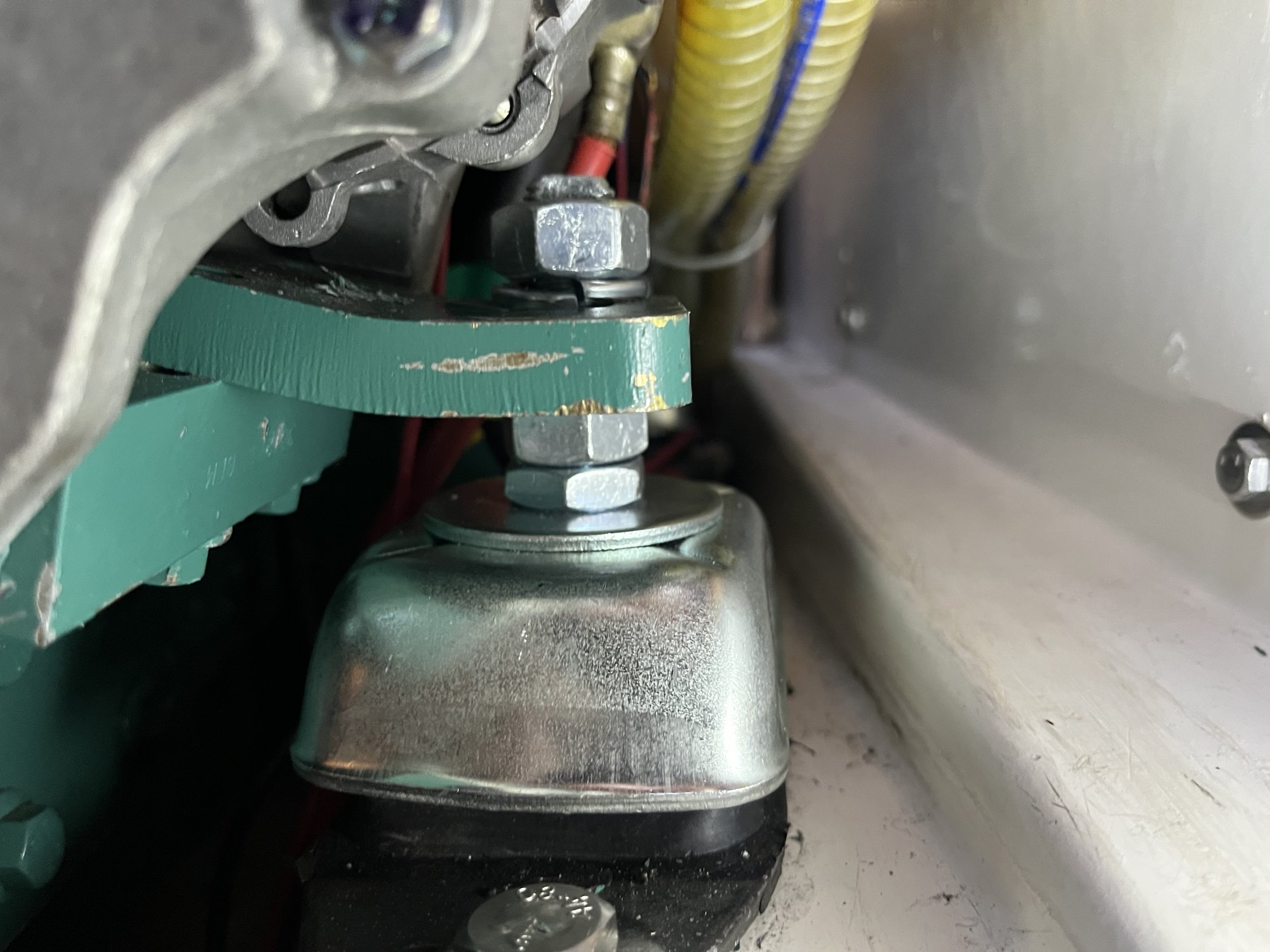

Jag har kommit lite längre med bytet av motorfästen. Alla fästen på plats utan större problem. Tja en massa krångel var det ju, trångt och bökigt speciellt på styrbordssidan. Men mest dålig planering och småhinder som upptäcktes allt eftersom och som ledde till många vändor till Biltema. Nu få de nya fästena sätta sig några dagar innan jag gör injusteringen. Jag använde såna här för att lyfta/hålla motorn vilket funkade väldigt bra
Finns det nåt smart sätt att kolla om motorn är helt i våg (lateralt)? Fästena framtill sitter på lite olika höjd, så jag kan inte bara mäta upp till fästplattan. Baktill tror jag att fästena i motorn är på samma nivå.
Just det, en fråga till. De gamla motorfästena hade avlånga fästhål tvärs över i båda ändar. På de nya ser det bara ut så i ena änden. Det spelar väl ingen roll åt vilket hål fästena vänds, alltså om fästhålet som går att justera på sitter i fram eller bakkant? Lite svårt att förklara, hoppas att jag gör mig förstådd.
