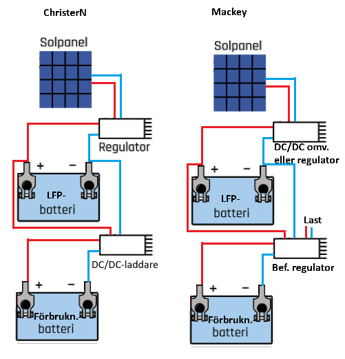

Är jag helt tokig?
Hej. En tanke slog mig häromnatten.
Alla (typ) vet ju att LFP-batterier är suveräna på att ta emot laddström. Laddar sig med allt de får - ungefär - tills de är fulladdade och klarar att laddas ur ner till 2-10% SOC.
Varför inte ha ett LFP-batteri som mottagare av laddström från solpanelerna och som sedan via en DC/DC laddar bly-batterierna? Då skulle elen från panelerna kunna verka både när solen lyser och när solen slutat lysa för dagen. Då utnyttjar man ju laddmottagligheten hos LFP men behöver inte göra väldigt många ändringar i sitt batteri-system.
Det enda man behöver göra är att ställa in regulatorn/regulatorerna så att deras laddström passar LFP, koppla regulatorn mot LFP-batteriet och sedan sätter man en DC/DC-laddare mellan LFP-batteriet och sin förbrukarbank. Man får förstås sätta regler för hur laddningen från LFP till bly ska ske i DC/DCn också.
Ja, jag vet att det är lite "att gå över ån efter vatten" med flera omvandlingar men vad missar jag i ovan diffusa tänkande?

LFP-batteriet skulle enligt min nattliga tanke fungera som en laddare av AGM-batterierna i förbrukarbanken.
Fördelen att behålla AGM-batterierna är väl dels att de har några år kvar och dels att de klarar de strömmar som ankarspel, bogis mm kräver (idag kopplade till förbrukarbanken) vilket inte LFP-batteriernas BMS gör. Helt enkelt utnyttja att få mycket laddning under kort tid till LFP och sedan så förser LFP-batteriet förbrukarbankens AGM med laddning i en takt som den klarar.

Ja, det är ju en variant av min tanke men min tanke dök upp när jag såg hur lite solpanelerna gav ift deras kapacitet och jag funderade vidare på hur man kunde utnyttja panelernas kapacitet lite bättre.
(Jag har bla en 135W solpanel som jag mätt kapaciteten på på lite olika sätt och när den som mest ger ca 60 W in till batterierna inser jag att den borde få jobba lite effektivare.)

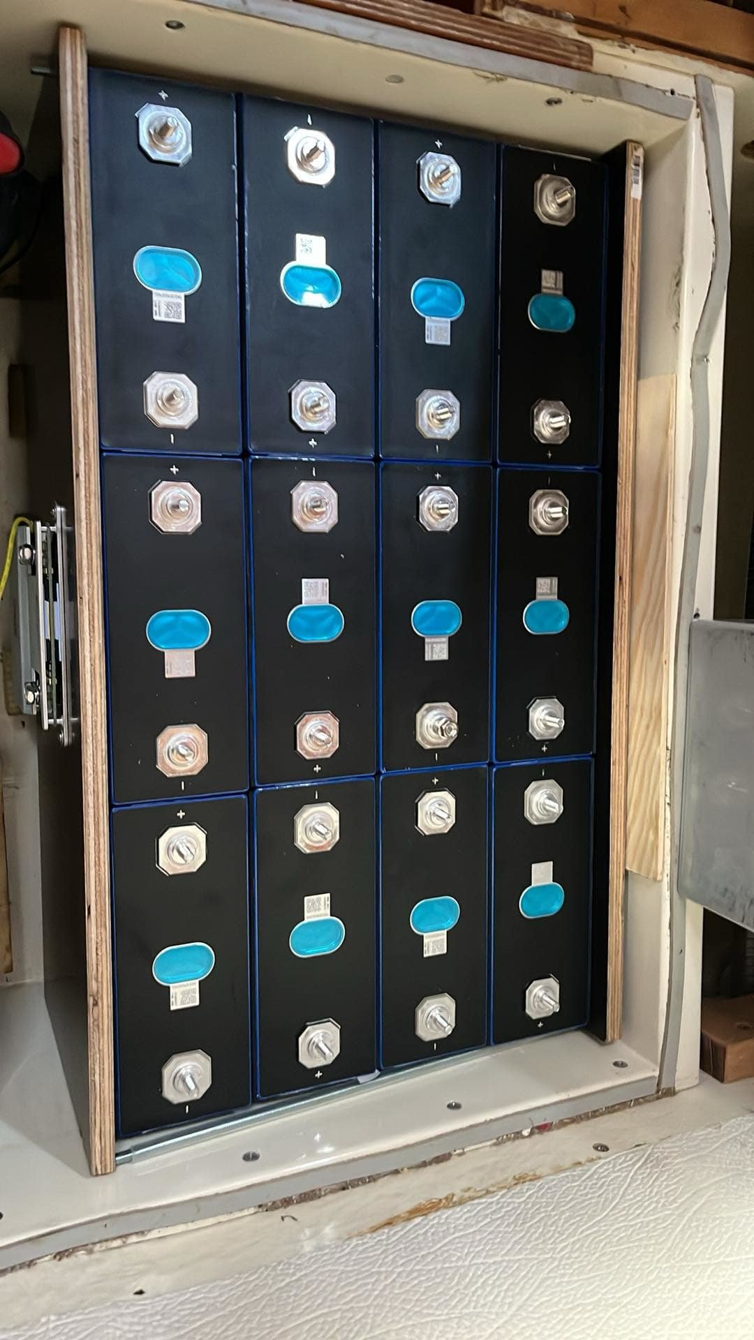

Jag hade tidigare 5 st. 75 Ah blybatteri, vara ett kan vara som start men sällan skilt från förbrukningsbanken. Jag tog bort ett blybatteri från förbrukningsbanken och ersatte det med ett 280 Ah Litium järnfosfat batteri med 200 A BMS. Såhär blir det hos mej när jag kör alla sammankopplade,  generatorn på 115 A laddar med ungefär hälften. När jag tar ut ca 1500-2000 W via inverter kommer ca 2/3 från blybatterierna, Litium stöttar upp med 1/3 och håller upp spänningen. Efter en tid har Litiumbatteriet fyllt på blybatterierna. Det som förvånar mej är att inte litiumbatteriet lämnar mer ström och tar emot mer ström. Jag har som mest 310 W solceller varav en är flyttbar, solcellsregulatorn är ställd på Litium batteri, jag tycker solcellerna lämnar det de skall göra.
Hälsningar Ove

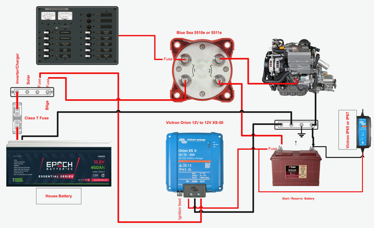

Här är en modell av hur man kan göra en trygg LFP-installation genom att låta generatorn ladda motorbatteriet (wet Pb eller AGM) och låta en DC/DC-omvandlare styra laddningen av LFP-banken. Det finns två DC/DC-omvandlare som är lämpliga för detta. Victron XS 12V 50A eller Sterling Powers DC/DC men Victron är nog vanligast i Sverige.
Detta kopplingsschema medför skydd av generatorn i två avseenden. Det går att begränsa strömuttaget så generatorn inte brinner upp och när LFP-batteriet blir fullt och BMS stänger av så tar startbatteriet hand om den strömspik som uppstår så inte regulatorn går sönder.
Sen underlättar DC/DC-omvandlaren så LFP-banken får rätt laddspänning och att laddningen avbryts när LFP-banken är full. Det medför att det inte behövs några modifieringar av befintlig generator-regulator-motorbatteri-installation, bara en ny kabel från batteriet till DC/DC-omvandlaren eller DC/DC-omvandlarna, om man har en stor LFP-bank och en kraftig generator så kan man installera flera DC/DC parallellt.
Å solcellerna laddar direkt till LFP-banken. Om inställningsmöjligheten i solcellsregulatorn är dåliga så kommer BMS i batteriet att avbryta laddningen när det är fullt.

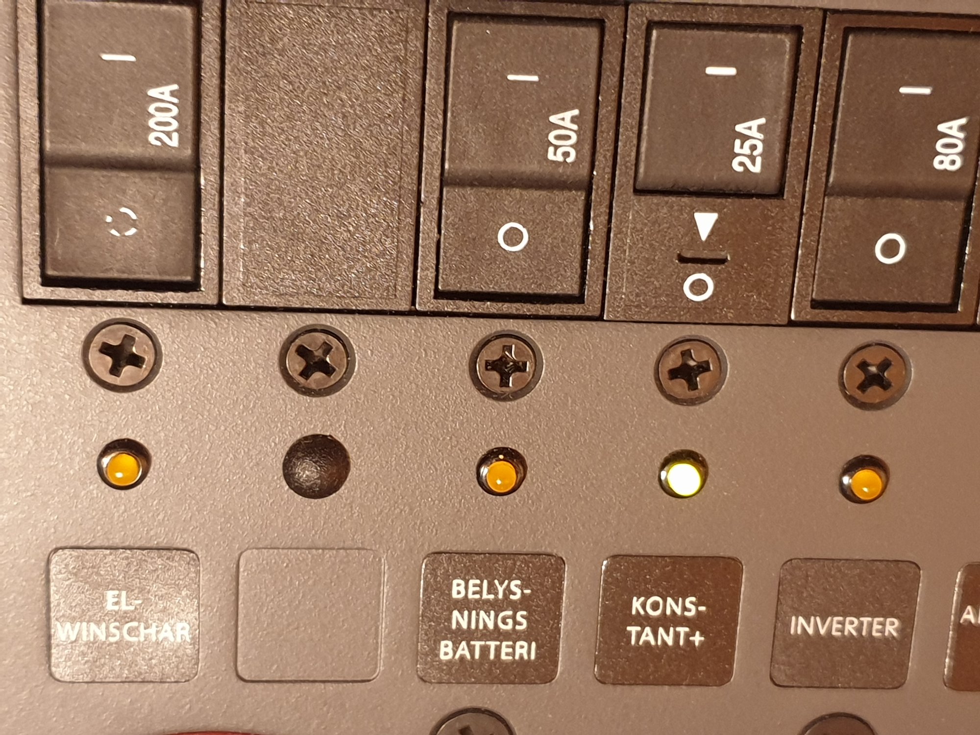

Ankarspel, bogis mm kräver höga strömmar (A) men de hinner inte förbruka så mycket effekt (Ah) under den korta tid de används. Det är lämpligt att ha dem kvar mot ett blybatteri om du inte har LFP som klarar höga strömmar. Blybatteriet kommer att hinna återladdas under den tid du kör motorn och har laddning till blybatteribanken. Om du har parallella dropin-LFP så summerar du deras max strömuttag för att se vad de tål.
Själv har jag både ankarspel och elwinchar anslutna till LFP men jag har BMS, LFP o kablar som klarar den lasten.
Jag har kvar ett AGM till startmotorn och som skydd för regulatorn när/om BMS bryter laddningen.
DC/DC-omvandlaren är ställd så den bromsar in laddningen innan LFP/BMS bryter så jag kommer troligen att slippa strömspikar men i detta avseende så vill jag ha både hängslen o livrem.
I länkarna i föregående inlägg finns även en del om problematiken med höga strömförbrukare.
Jag byggde efter bl.a goda råd här på forumet som @Lintott nämnde med bilden ovan, med LFP och XS50 tillsammans med AGM för start, ankarspel och bogpropeller och det funkar klockrent. XS50 ersätter ju även skiljerelät så det är ju ändå minimalt med prylar, bara en regulator till solpanelerna som laddar LFP. Startbatterierna sköter generatorerna på 2x60A på helt egen hand.

Solpanelen kopplas via en spänningsomvandlare / DC/DC-omvandlare till till LFP och från LFP till ingången på solcellsregulatorn.
Då kan jag behålla allt som det är idag. Den befintliga regulator tappar ju delvis sin uppgift, men den kommer att ladda blybanken dygnet runt.
OK, fattar. Ser det som lite samma som min tanke men du använder DC/DC-omvandlare från panelerna till LFP som sedan kopplas in mot regulatorn.
Med denna lösning tror jag du får sämre effektivitet både pga att DC/DC-omvandlaren har en egenförbrukning, att den kommer ladda med konstant spänning och att du får mer eller mindre konstant spänning in mot regulatorn som ju är bra på att omvandla hög spänning till högre ström.
Min tanke var ju DC/DC-LADDARE (inte omvandlare) från LFP mot förbrukarbanken.
Bägge alternativen ger naturligtvis förluster men jag gissar att din tänkta lösning ger högre förluster.
Men intressant att fundera på dessa varianter.
Jag misstänker, utan att veta, att DC/DC-omvandlaren drar ström från batterisidan när panelerna inte levererar något. Du ska nog kolla noga så att det inte blir en förlustaffär av det hela!

31 minuter sedan skrev ABC:
Det känns ju som att det är en lösning som tack vare intern förbrukning presterar bättre på sommaren än under vår och höst när solen inte är uppe så länge.
Jag blev tvungen att rita upp hur jag tror att de vi pratat om ser ut.

Jag har just gått igenom ett supportuppdrag för en kompis som skulle ersätta sin servicebank i bly till LFP. Han ville också envisas att köra alla roterande maskinen från servicebanken. När vi började gå igenom maxströmmarna för olika celler fann vi att det kunde stå olika siffror på olika sidor för samma cell. Slutligen valde han EVE LF280K v3 som borde kunna ge 280A korta stunder. Vissa datablad hävdar även 560A. Då LF280K har kommit upp till version 3 kändes den mest mogen för uppdraget.
Genom att lägga tre batterier parallellt med tre BMSer skulle det kunna ge 840 A. JK BMSerna skall kunna ge 300 A/st korta stunder.
Så här snyggt börjar det bli,
att.UeHdnU-uVu6M2zqf2UrepmOTlKG6uiZHOVKAQkUwDSI.thumb.jpeg.8c3bfedfe40865e10835ab887530c133.jpeg
Redigerad av anuba
Felstavning
44 minuter sedan skrev anuba:
Snygg lösning!
Anar en BMS på sidan om batterierna. Fler på G?
23 timmar sedan skrev Mackey:
Jag är kanske trög men hade du tänkt att sätta en MPPT-regulator mellan LFP och blysyra?
Är inte de flesta solpanels och MPPT-regulatorer av buck-typ och kan inte reglera upp utgående spänning över ingående spänning?
Man det kanske fungerar ändå?
De flesta DCDC-chargers är av buck/boost typ och kan både reglera upp och ner spänningen.
