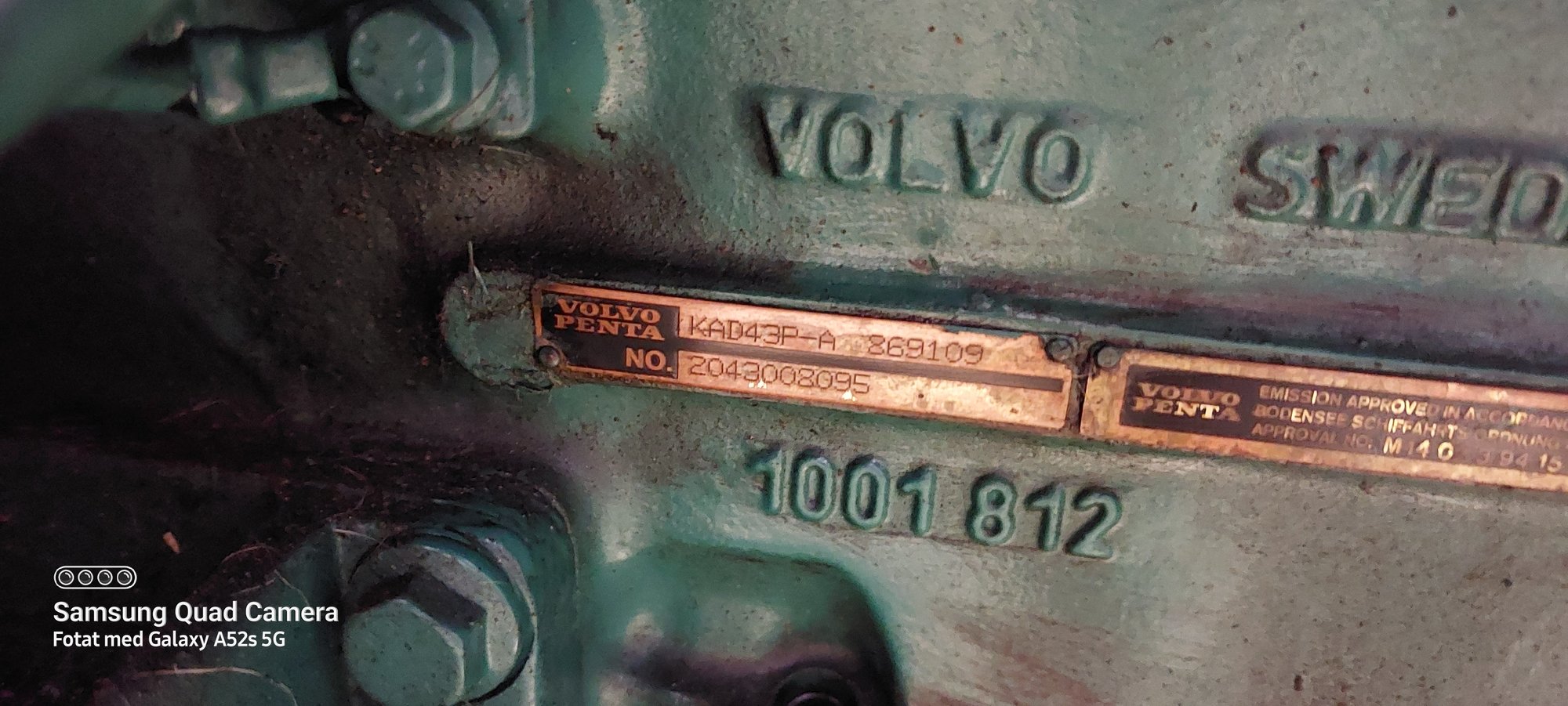

Mercury_44XS 725 Postad 9 Augusti , 2025 (redigerade) Skolexempel på typskylten, högsta betyg👍 Jag frågade AI och chat nånting (Thing, the Addams Family) men de hade inget bra svar😉 Jag är definitivt ingen elektriker men (nu får ni andra elkunniga rätta mig om jag skriver fel) har för mig att W räknar antalet pulser/frekvens? per varv och skickar en signal till varvräknaren. Så är det på utombordare iaf och på vissa finns det i instruktionerna att man skall ställa om en pil på ett vred baksidan så den pekar mot rätt siffra/bokstav beroende på vilken stator som satt på motorn för att varvräknaren skall visa rätt. Nedan ett exempel från ett Amerikanskt forum: Hittade ingen anna bra bild, så det fick bli denna. Har aldrig tänkt på det att signalen kanske ändras om man byter generator, har aldrig hänt för mig att någon varvräknare visat fel vid generatorbyte på en dieselmotor. På bensinmotorer med drev eller backslag går signalen via tändspole på gamla brytarsystem och via ECM på nyare med brytarlösa tändsystem, någon enstaka tar signalen från vevaxelsensorn men även den går via ECM. Din varvräknare visar ju nu 700 r/min mindre vid 17 knop men vad visar den när motorn går på låg tomgång? Skiljer det något i stigning mellan propellrarna? Man brukar räkna grovt 100–200 r/min per tum stigning. En fyrbladig propeller har ju ifs större bladarea än en trebladig. Överlåter resten till de som kan mer el än vad jag kan, jag brukade skolka de lektionerna vi satt och lödde kretskort i tekniken på högstadiet. //Pär Redigerad 9 Augusti , 2025 av Mercury_44XS Dela detta inlägg Länk till inlägg Dela på andra webbplatser
Georg_Ohm 5 223 Postad 9 Augusti , 2025 (redigerade) 49 minuter sedan skrev Mercury_44XS: Skolexempel på typskylten, högsta betyg👍 Jag frågade AI och chat nånting (Thing, the Addams Family) men de hade inget bra svar😉 Jag är definitivt ingen elektriker men (nu får ni andra elkunniga rätta mig om jag skriver fel) har för mig att W räknar antalet pulser/frekvens? per varv och skickar en signal till varvräknaren. Så är det på utombordare iaf och på vissa finns det i instruktionerna att man skall ställa om en pil på ett vred baksidan så den pekar mot rätt siffra/bokstav beroende på vilken stator som satt på motorn för att varvräknaren skall visa rätt. Nedan ett exempel från ett Amerikanskt forum: Hittade ingen anna bra bild, så det fick bli denna. Har aldrig tänkt på det att signalen kanske ändras om man byter generator, har aldrig hänt för mig att någon varvräknare visat fel vid generatorbyte på en dieselmotor. På bensinmotorer med drev eller backslag går signalen via tändspole på gamla brytarsystem och via ECM på nyare med brytarlösa tändsystem, någon enstaka tar signalen från vevaxelsensorn men även den går via ECM. Din varvräknare visar ju nu 700 r/min mindre vid 17 knop men vad visar den när motorn går på låg tomgång? Skiljer det något i stigning mellan propellrarna? Man brukar räkna grovt 100–200 r/min per tum stigning. En fyrbladig propeller har ju ifs större bladarea än en trebladig. Överlåter resten till de som kan mer el än vad jag kan, jag brukade skolka de lektionerna vi satt och lödde kretskort i tekniken på högstadiet. //Pär Jag skulle kanske visat en typskylt från generatorn, men en sådan finns inte. Vi tomgång innan generatorbytet var det ungefär 750 rpm, likadant efter bytet. Det finns ytterligare en varvräknare vid den yttre styrplatsen, den visar likadant vid tomgång, men sedan vet jag inte eftersom jag aldrig använder den styrplatsen ute till havs. Möjligen, kanske man kan programmera om V-Ps varvräknare? (Jag har för övrigt en ”The Thing” hemma i garaget, den har numera växelströmsgenerator men ingen varvräknare. Heter egentligen VW typ 181) Redigerad 9 Augusti , 2025 av Georg_Ohm Dela detta inlägg Länk till inlägg Dela på andra webbplatser

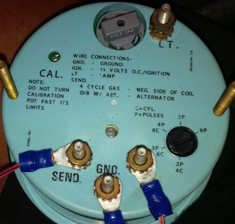

Mercury_44XS 725 Postad 9 Augusti , 2025 Kan detta vara till någon nytta: //Pär 1 Dela detta inlägg Länk till inlägg Dela på andra webbplatser
Mercury_44XS 725 Postad 9 Augusti , 2025 Glömde denna: https://www.marinexpress.se/pdf/tips/Installation Varvraknare 873992 kodning.pdf 1 Dela detta inlägg Länk till inlägg Dela på andra webbplatser

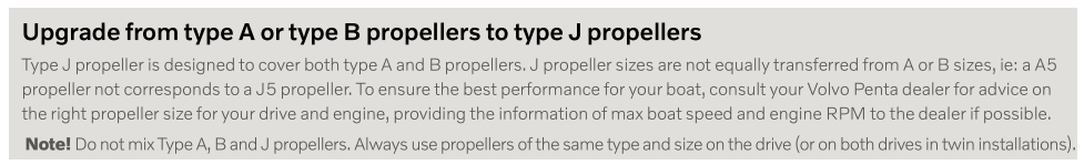

Makro 1 317 Postad 10 Augusti , 2025 Men J3 och B3 är ju äpple och päron har jag förstått men jag kan inte säga hur mycket det skiljer, så att farten inte är den samma vid samma varvtal kan ju ha sin förklaring, men det kan ju inte vara så mycket som 700 varv. Men jag har samma ”problem” på mina två 31:or likadana generatorer utbytta på samma gång men för den ena motorn visar varvtalet alltid ca 100 rpm mer och det hörs ju tydligt, så jag synkar alltid varvtalen med örat (som att stämma en gitarr) istället för att kika på varvräknarna. Att ändra remspänning eller byta remmar verkar inte hjälpa. Dela detta inlägg Länk till inlägg Dela på andra webbplatser
Volvo_Penta 727 Postad 10 Augusti , 2025 28 minuter sedan skrev Makro: J3 och B3 är ju äpple och päron har jag förstått Helt riktigt. 1 Dela detta inlägg Länk till inlägg Dela på andra webbplatser
Georg_Ohm 5 223 Postad 10 Augusti , 2025 1 timme sedan skrev Makro: Men J3 och B3 är ju äpple och päron har jag förstått men jag kan inte säga hur mycket det skiljer, så att farten inte är den samma vid samma varvtal kan ju ha sin förklaring, men det kan ju inte vara så mycket som 700 varv. Men jag har samma ”problem” på mina två 31:or likadana generatorer utbytta på samma gång men för den ena motorn visar varvtalet alltid ca 100 rpm mer och det hörs ju tydligt, så jag synkar alltid varvtalen med örat (som att stämma en gitarr) istället för att kika på varvräknarna. Att ändra remspänning eller byta remmar verkar inte hjälpa. 52 minuter sedan skrev Volvo_Penta: Helt riktigt. Skit samma, propellerbytet skedde efter generatorbytet. Maxhastigheten är detsamma innan och efter propellerbytet. Jag är nog mer inne på att det är båda varvräknarna som visar fel, dom vidas samma värde, och då misstänker jag att det är generatorn som ger en annan signal ut än vad originalgenertorn gjorde. Dela detta inlägg Länk till inlägg Dela på andra webbplatser

Georg_Ohm 5 223 Postad 14 Augusti , 2025 Så har jag mätt med en extern varvräknare efter tips här. Varvräknarens missvisning är cirka - 320 RPM (alltså för lite). Ja cirka, felvärdet varierar litet vid olika varvtal, sedan vågade jag inte varva upp motorn till maxvarv med friläget i och kall motor. Sedan upptäckte jag då i och med detta att kompressorn startar och stannar vid för låga varvtal, ungefär 1200 till 2000 RPM, stoppvarvtaltet är jag litet osäker på i nuläget, men kompressorns start och stopp får jag justera senare efter det att jag justerat varvräknaren. Återstår då för en digitalt funktionshämmad att listat ut hur man trycka in pinnen i hålet för att komma in i justeringsmode och sedan trycka rätt… och det går ju bara på den inre varvräknaren, i den yttre är displayen trasig, jag bytte bara i den inre varvräknaren för sisådär 10 år sedan. Dela detta inlägg Länk till inlägg Dela på andra webbplatser

Georg_Ohm 5 223 Postad 19 Augusti , 2025 Jo… möjligen har jag fixat detta nu. Jag programmerade om varvräknaren, till +35 (eller om det var 3,5) jag låg i gästhamn när jag gjorde detta och ville inte ligga där och varva motorn, så jag har inte kontrollmätt. Men motorn varvar nu 3200 rpm vid 16-17 knop ungefär, och det verkar rimligt, kanske varvräknaren visar litet för mycket nu. Dela detta inlägg Länk till inlägg Dela på andra webbplatser

Georg_Ohm 5 223 Postad 6 Maj 15 minuter sedan skrev Damen: Bättre sent än aldrig. Ja jag upptäckte ju det… tyckte att motorn inte riktigt ville varva ur, fast den ju gjorde det. Frågan resulterade i ytterligare en fråga, hur man kalibrerar om varvräknaren, och det var ju i inte speciellt svårt. Men jag fick först köpa en relativt billig elektronisk och optisk varvräknare på Biltema och då klistra en reflextape på remskivan… Dela detta inlägg Länk till inlägg Dela på andra webbplatser
