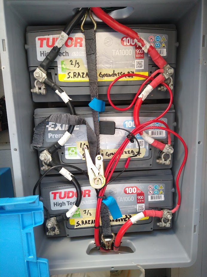

Från början hade vi 3 st blybatterier men för 2 år sedan bytte vi till ett litium och ett nytt blybatteri.
Jag tror att problemet började efter detta men är osäker då vi bytte på hösten. J
ag prövade med att koppla in ett blybatteri till via startkablar för och se om det funkade men det blev samma fel.

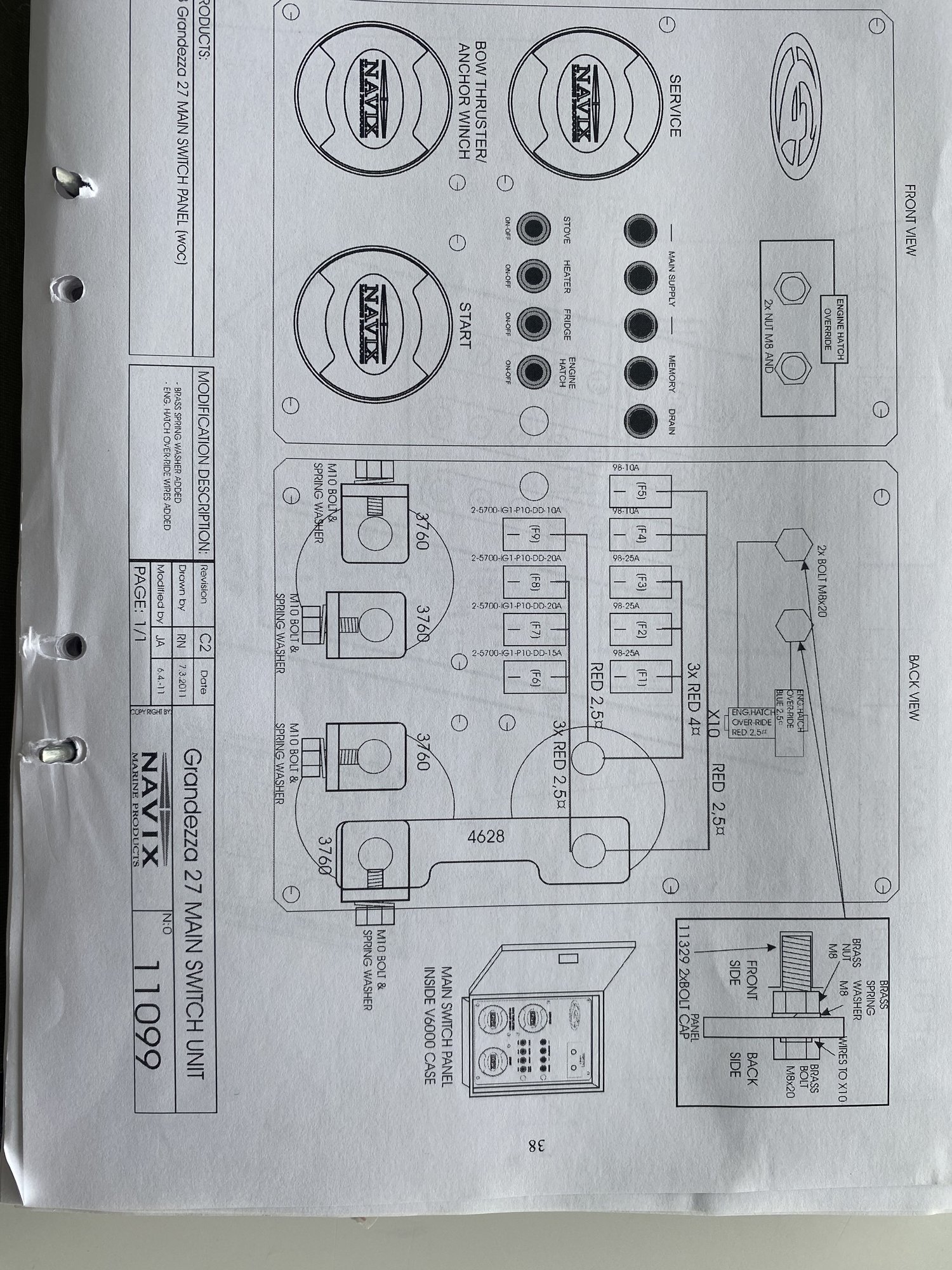

Här kommer ett par bilder på hur det såg ut innan och efter att vi bytt. Jag ska bort till båten senare idag för att försöka förstå lite mer om hur elen är dragen.

EDIT: Ser på din bild att bogisen är kopplad på service/förbrukarsidan, så där är svaret på fråga ett. Då är det ännu viktigare att kolla upp maxdata på ditt Li-batteri, samt installationen omkring det.
Enklaste och minst ombyggnad är nog att komplettera med mer på förbrukarsidan, så totalströmmen Li-batteribanken kan lämna matchar bogisens ström. Men det kräver god kunskap om vad du har för batteri idag och hur det är kopplat för att kunna addera mer "kräm" där.
Vem har gjort ombyggnaden, och har du ett elschema på den nya varianten ?
