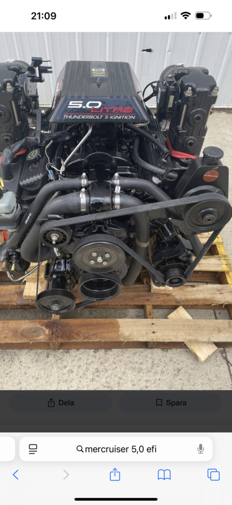

nedan bild är den remmen jag menar, den driver generatorn pump och annat. Inga kuggar som måste va på exakt samma ställe utan mer en slät rem.
Detta kallas drivrem, ibland aggregatrem. Har inga kuggar.
Påverkar inte det jag skrev. Kamrem/ kamkedja sitter inne i motorn.
