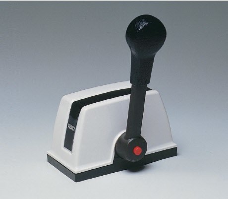

aske 0 Postad 5 Maj , 2025 Hej Den lilla röda knappen känns och fjädrar precis som vanligt men växeln går i vid gaspåslag även om den är intryckt. Någon som har en idé om hur jag åtgärdar? Det är toppmonterat volvo penta-reglage som på bilden. Dela detta inlägg Länk till inlägg Dela på andra webbplatser

aske 0 Postad 5 Maj , 2025 4 hours ago, Fogden said: Tryck in den röda knappen o drag ut spaken och gasa Vilken spak ska jag dra ut? Fattar funktionen men inte hur frilägesknappen funkar rent mekaniskt. Alltså hur jag får den att funka igen. 6 hours ago, aske said: Hej Den lilla röda knappen känns och fjädrar precis som vanligt men växeln går i vid gaspåslag även om den är intryckt. Någon som har en idé om hur jag åtgärdar? Det är toppmonterat volvo penta-reglage som på bilden. Dela detta inlägg Länk till inlägg Dela på andra webbplatser

excel319 612 Postad 5 Maj , 2025 Ni som skriver att man ska trycka in den röda knappen och sedan dra ut reglaget, är ni säkra på att det fungerar så? Reglaget är ett PC-740 och jag tror att man bara ska trycka in den röda knappen och sedan föra reglaget framåt eller bakåt. Jag kan ha fel och det har hänt förr. 1 Dela detta inlägg Länk till inlägg Dela på andra webbplatser

aske 0 Postad 5 Maj , 2025 1 hour ago, Hybro said: Seglar ensam förutom 13 veckor gamla hunden. Hon kan ju inget! Inte end manövrera gas/växel-reglaget. Men fiser å det styggaste. Hur har det gått? Fått av kåpan? Gissar på att fettet till knappen stelnat. Kåpan har jag fått av sedan tidigare och jag har sprutat 5-56 och smörjmedel överallt jag kommer åt. 12 hours ago, Hybro said: Utan att plocka isär, lär det vara svårt att ge råd. Är väl nåt med mekaniken inuti. Det har du nog rätt i! Dela detta inlägg Länk till inlägg Dela på andra webbplatser
aske 0 Postad 5 Maj , 2025 4 hours ago, Jorgen01 said: Gör som skrevs innan, tryck in knappen dra ut gas och växelspaken åt dig. Skjut sedan spaken framåt, när du sedan återför spaken till neutral så funkar den som vanligt. Växelläge först sedan gaspådrag. Hoppas jag har rätt. Tack, jag förstår inte riktigt om detta är en instruktion till hur man använder knappen eller hur man åtgärdar att den inte funkar? "Dra spaken åt dig" betyder lägga i back? Jag har dragit den både fram och tillbaka med knapp inne och ute men kanske missförstår dig? Dela detta inlägg Länk till inlägg Dela på andra webbplatser
aske 0 Postad 5 Maj , 2025 2 hours ago, excel319 said: Ni som skriver att man ska trycka in den röda knappen och sedan dra ut reglaget, är ni säkra på att det fungerar så? Reglaget är ett PC-740 och jag tror att man bara ska trycka in den röda knappen och sedan föra reglaget framåt eller bakåt. Jag kan ha fel och det har hänt förr. Det finns inget dra ut så vitt jag kan förstå. Det är fram eller bak som gäller. Själva spaken har ingen funktion i sidled Dela detta inlägg Länk till inlägg Dela på andra webbplatser
aske 0 Postad 5 Maj , 2025 Stort tack för "pc-740"! Letat massor. Kan nog hjälpa mig. Rädd att plasthylsan inuti är slut. Vissa pratar om plasthylsa med kula. Fattar inte riktigt. Sprängskissen på reglaget är mer komplex än på motorn:) mb10a Dela detta inlägg Länk till inlägg Dela på andra webbplatser
Kane 987 Postad 5 Maj , 2025 7 minuter sedan skrev aske: Tack, jag förstår inte riktigt om detta är en instruktion till hur man använder knappen eller hur man åtgärdar att den inte funkar? "Dra spaken åt dig" betyder lägga i back? Jag har dragit den både fram och tillbaka med knapp inne och ute men kanske missförstår dig? Har du provat detta? Dela detta inlägg Länk till inlägg Dela på andra webbplatser
aske 0 Postad 5 Maj , 2025 43 minutes ago, Kane said: Har du provat detta? Förlåt, kanske missförstår men din bild verkar beskriva hur man bibehåller friläge med gaspådrag? För mig är det just det som inte funkar. Växeln (både bakåt och framåt) läggs i när jag rör reglaget fast jag tryckt in den röda knappen. Dela detta inlägg Länk till inlägg Dela på andra webbplatser

aske 0 Postad 6 Maj , 2025 9 minutes ago, Kane said: Var det inte det du är ute efter? Nej, jag vet hur reglaget funkar. Nu är det trasigt. Jag skulle vilja veta hur man lagar reglaget när den inte längre kan frikoppla vid gaspådrag. Men tack ändå! Nu har jag smort in alla delar till förbannelse och nu är jag ganska säker på att felet ligger innanför den röda knappen. Ska finnas någon plasthylsa som kan slitas där... fortsättning följer Dela detta inlägg Länk till inlägg Dela på andra webbplatser
bajen 19 Postad 6 Maj , 2025 Fettet inuti stelnar eller ”flyttar” sig från de ytor de gör nytta på i reglaget med åren. Fick nyss öppna reglaget och fetta om det på en äldre båt vi köpt som drabbades av frilägeslåsning vid sjösättning. Motorn är en bensinare som behöver några rappa pumpningar med gasreglaget innan start. Den startade men det fick likväl bli bogsering till platsen. Dela detta inlägg Länk till inlägg Dela på andra webbplatser
aske 0 Postad 7 Maj , 2025 Tack, jag får plocka isär och se om jag kan få det att funka Dela detta inlägg Länk till inlägg Dela på andra webbplatser
