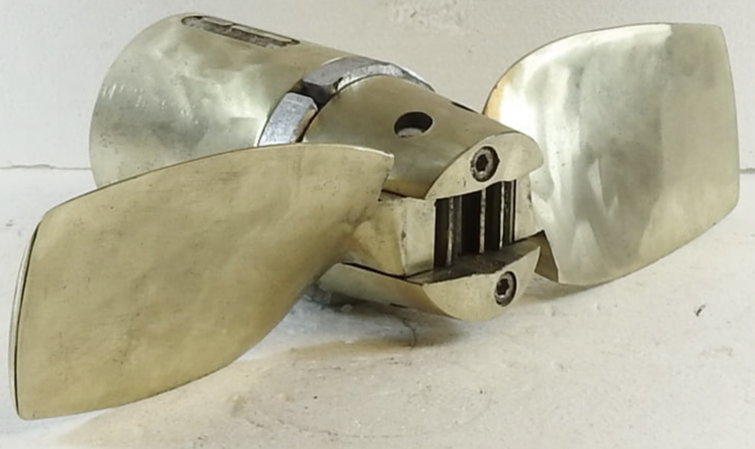

vardansaakian 1 Postad 9 Mars Hej, Jag har en äldre modell av foldingpropeller för VP MD7B med 110s drevet. Är det något särskillt man ska tänka på när man installerar den? Nyare versioner har ju en installationsinstruktion med alla steg, men jag kunde inte hitta nån instruktion för just den här modellen. Just 110s drevet och foldinpropellrar är inte alltid bästa kompisar och jag själv råkade tappa en propeller förra året.. Dela detta inlägg Länk till inlägg Dela på andra webbplatser
excel319 588 Postad 9 Mars Jag brukade sätta en plankbit mellan marken och kanten på propellernavet, där bladet sticks in, för att få ett mothåll. Sedan är det bara att dra med rätt moment på stora muttern och använda en mildare variant av gänglåsning på låsskruven. Montera i bladen och använd även där jänglåsning på skruvarna. Glöm inte att fetta in propelleraxel och bladaxlarna samt kuggarna. 1 Dela detta inlägg Länk till inlägg Dela på andra webbplatser
vardansaakian 1 Postad 9 Mars 1 timme sedan skrev excel319: Jag brukade sätta en plankbit mellan marken och kanten på propellernavet, där bladet sticks in, för att få ett mothåll. Sedan är det bara att dra med rätt moment på stora muttern och använda en mildare variant av gänglåsning på låsskruven. Montera i bladen och använd även där jänglåsning på skruvarna. Glöm inte att fetta in propelleraxel och bladaxlarna samt kuggarna. Tack! Är det 70 Nm moment som på nyare model? Jag gissar också att denna model har inga offernanoder? Dela detta inlägg Länk till inlägg Dela på andra webbplatser

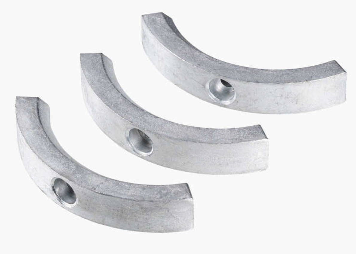

Mackey 4 778 Postad 9 Mars 31 minuter sedan skrev vardansaakian: Tack! Är det 70 Nm moment som på nyare model? Jag gissar också att denna model har inga offernanoder? Det har den nog. Kolla om det inte finns ett spår som på den här propellern. Då har den nog en tredelad anod som sitter runt själva navet. Finns på Biltema för 119:- kronor, Artnr. 25-294. Nu vet jag ju inte om det lika på din propeller, men värt att pröva om det finns utrymme för dessa anoder. Dela detta inlägg Länk till inlägg Dela på andra webbplatser

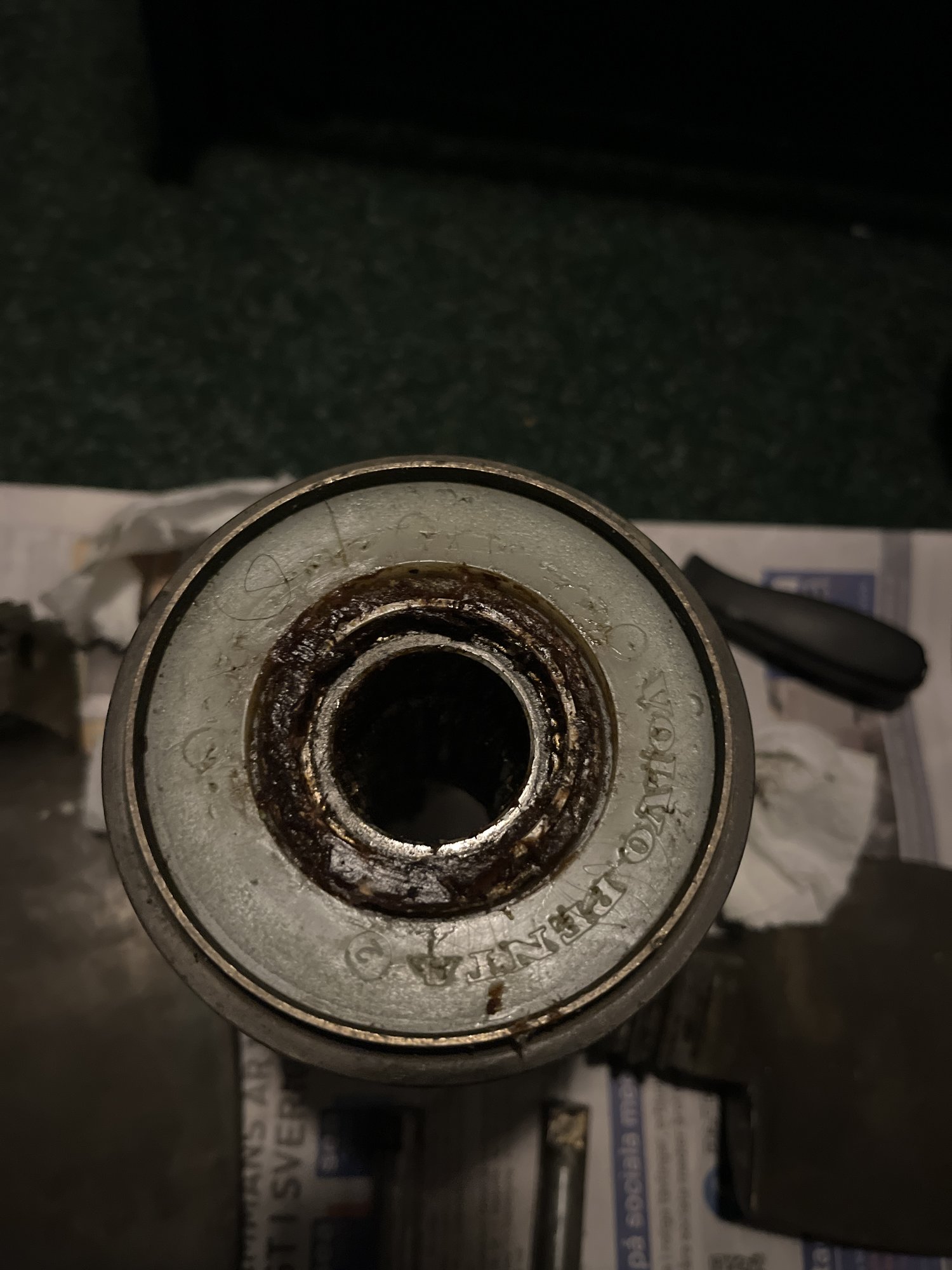

Rollen 579 Postad 9 Mars 8 timmar sedan skrev vardansaakian: Hej, Jag har en äldre modell av foldingpropeller för VP MD7B med 110s drevet. Är det något särskillt man ska tänka på när man installerar den? Nyare versioner har ju en installationsinstruktion med alla steg, men jag kunde inte hitta nån instruktion för just den här modellen. Just 110s drevet och foldinpropellrar är inte alltid bästa kompisar och jag själv råkade tappa en propeller förra året.. Kolla att navet är isolerat. De första foldingpropellrarna av brons som Volvo Penta lanserade var inte isolerade elektriskt från drevet. Det fick till följd att dreven korroderade våldsamt. Jag fick i uppdrag av Volvo Penta att åka runt i stockholmstrakten och blästra och måla drev. Samtidigt bytte vi propellrarna till den uppdaterade, som var isolerad och även hade anoder. Dela detta inlägg Länk till inlägg Dela på andra webbplatser
vardansaakian 1 Postad 9 Mars 2 timmar sedan skrev Rollen: Kolla att navet är isolerat. De första foldingpropellrarna av brons som Volvo Penta lanserade var inte isolerade elektriskt från drevet. Det fick till följd att dreven korroderade våldsamt. Jag fick i uppdrag av Volvo Penta att åka runt i stockholmstrakten och blästra och måla drev. Samtidigt bytte vi propellrarna till den uppdaterade, som var isolerad och även hade anoder. Hur ser man om navet är isolerad? Det ligger en plastbricka (se bild) så jag antar att den är isolerad från drevet, men inte från själva axeln den skruvas på Dela detta inlägg Länk till inlägg Dela på andra webbplatser
excel319 588 Postad 9 Mars 51 minuter sedan skrev vardansaakian: Hur ser man om navet är isolerad? Det ligger en plastbricka (se bild) så jag antar att den är isolerad från drevet, men inte från själva axeln den skruvas på Ohmmät mellan splineshylsan och ytterdelen. Dela detta inlägg Länk till inlägg Dela på andra webbplatser
vardansaakian 1 Postad 10 Mars 20 timmar sedan skrev excel319: Ohmmät mellan splineshylsan och ytterdelen. Jag får 730 kOhm Dela detta inlägg Länk till inlägg Dela på andra webbplatser
sajjen 200 Postad 10 Mars Jag har en likadan. Den är isolerad, men muttern ger kontakt/kortslutning mellan ytternav/blad och innernav/drev. Jag har alltid trott att det var meningen, så att anoden på drevet kan skydda propellern. Dela detta inlägg Länk till inlägg Dela på andra webbplatser
