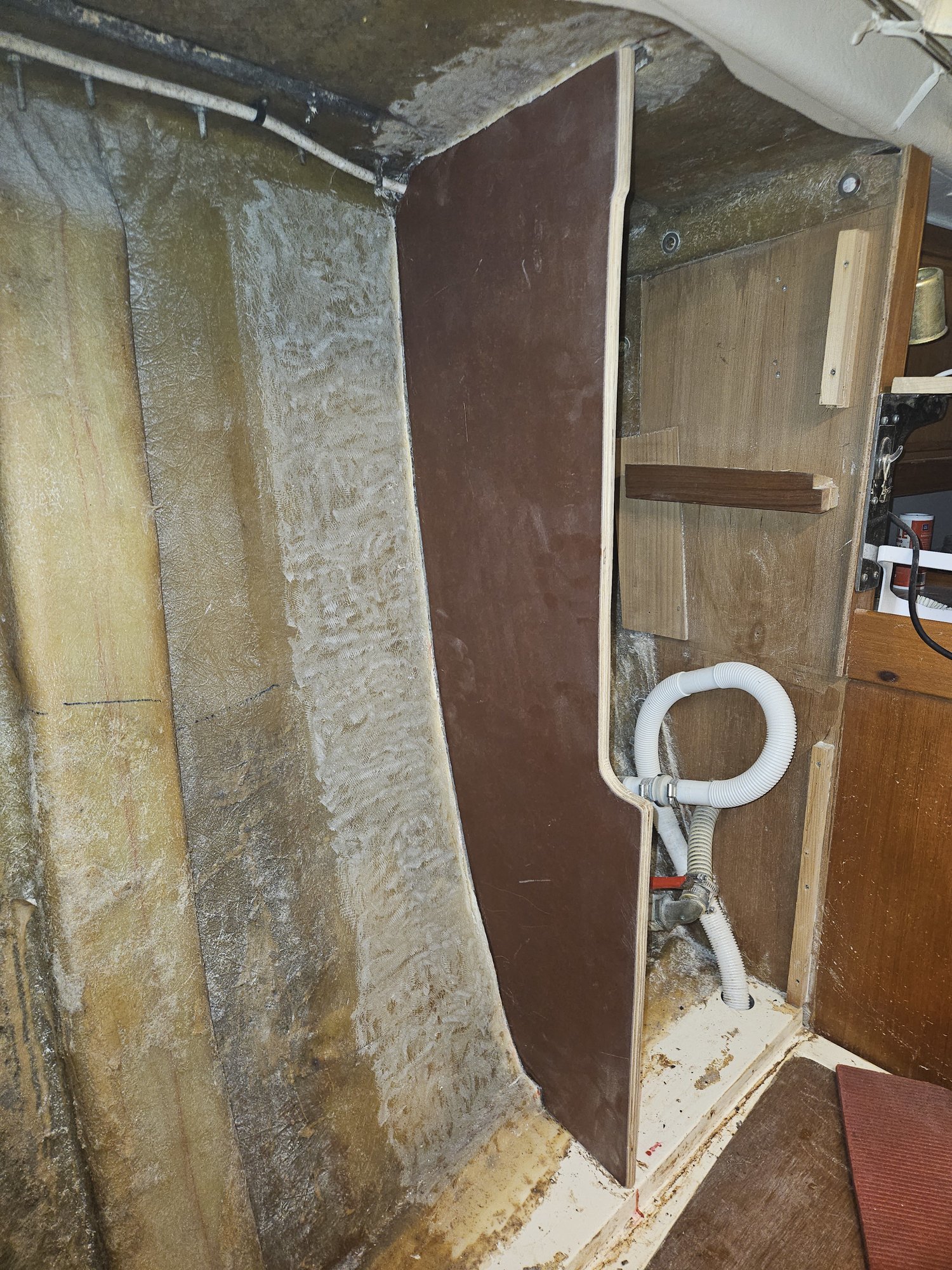

hakast 3 Postad 24 Februari Finns det månne någon här som vet var i Sverige man kan köpa bra marinplywood för konstruktion? Jag är visserligen i Spanien men efter att ha blivit pålurad plywood med en beläggning av fenol el liknande som inte funkar med epoxi så tar jag det säkra före det osäkra. Jag jobbar med att byta ut ett knä/skott inne i båten som fungerar som fäste för ett röstjärn. Plywood är kärnan och sedan ska jag laminera med många lager epoxi och glasfiber utanpå. Det är svårare än man kan tro att hitta rätt sort. Tacksam för tips! --------- Bilden visar ett färdig tillsnickrat knä med millimeterpassning, men ytan funkar inte med epoxi, så det får jag slänga. Har provlaminerat ett par småbitar och det gick att bryta loss med en tång ganska enkelt. Dela detta inlägg Länk till inlägg Dela på andra webbplatser

excel319 605 Postad 25 Februari 19 timmar sedan skrev hakast: Finns det månne någon här som vet var i Sverige man kan köpa bra marinplywood för konstruktion? Jag är visserligen i Spanien men efter att ha blivit pålurad plywood med en beläggning av fenol el liknande som inte funkar med epoxi så tar jag det säkra före det osäkra. Jag jobbar med att byta ut ett knä/skott inne i båten som fungerar som fäste för ett röstjärn. Plywood är kärnan och sedan ska jag laminera med många lager epoxi och glasfiber utanpå. Det är svårare än man kan tro att hitta rätt sort. Tacksam för tips! --------- Bilden visar ett färdig tillsnickrat knä med millimeterpassning, men ytan funkar inte med epoxi, så det får jag slänga. Har provlaminerat ett par småbitar och det gick att bryta loss med en tång ganska enkelt. Det ser ut som formplyfa. Den har en beläggning för att den ska släppa från formen vid gjutning. Det går att prova att slipa bort beläggningen för att få plasten att fästa. Oscillerande maskin och 40-papper 2 Dela detta inlägg Länk till inlägg Dela på andra webbplatser
Ruskpricken 238 Postad 25 Februari Hej "hakast" Om plyfa kan jag inte råda dig, en av mina segelbåtar var byggd av plyfa för övrigt. Inget fel med det. Däremot så ser jag på bilden att lilla skottet för röstjärnet går ut mot skrovsidan. Det jag har lärt mig är att man skall lämna en glipa på säg ½-1 cm å sedan läggga glasremsor i vinkel som ett L. Detta för att det kan bli punktbelastning på själva skrovet å trycker sönder i värsta fall. En stor spricka där skottet ligger emot. Gamla konstruktören Plym knäckte en massa bord på sin båt pga det. Bara en tanke. Säger inte varken bä eller bu. Sedan kan jag berätta att jag skulle transportsegla hem en båt från Västkusten. Röstjärnet släppte å det blev lastbil istället. Motsavarande plyfabit som på din bild var helt genomruttet. De hade plastat in den men inte vattentätt, så den drog i sig fukt å ruttnade. Dessutom var det överklätt så vid inspektion gick det inte att se felet å att det var ruttet. Ville bara nämna det. Måste absolut ha riktig vatten å kokfast plyfa, inget bygg-jox. Dela detta inlägg Länk till inlägg Dela på andra webbplatser
