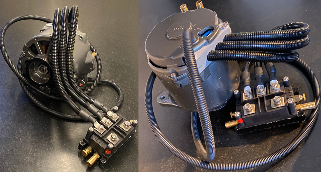

Den interna regulatorn är urplockat och samtliga dioder också. Vet inte hur många interna diodbryggor som jag har eldat upp, men det är ett många och några till.
Idag är diodbryggan extern på 300Amp och givetvis vattenkyld.

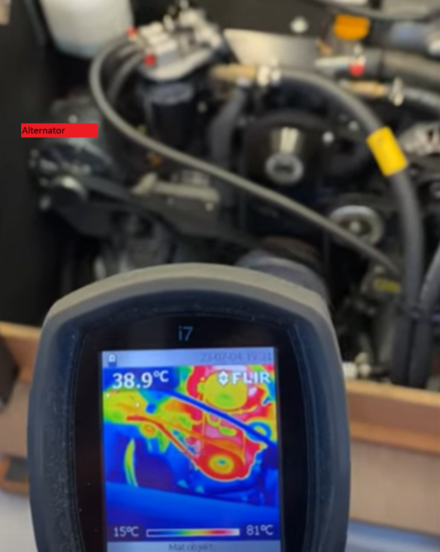

Motorutrymmet är betydligt svalare idag med en vattenkyld generator än när jag hade en luftkyld generator från Genmaax som laddade typ endast 80Amp
Med Flir värmekamera så syns det att den vattenkylda generatorn är en av de svalaste komponenterna på motorn.

Det är i grunden en Hitachi som finns i Porsche och Bentley
Men inget är kvar av originalet mer än stator och rotor.

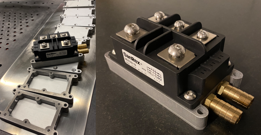

Insåg efter ett otaliga haverier att dioderna inte ska sitta i generatorn och inte heller elektroniken som styr laddningen. I början hade jag ingen aning om hur mycket ampere som jag behövde klara av. Har lagt ner tusentals med kronor på diodbryggor och massor av timmar på trasiga diodbryggor. Bilden visar den som klarade av alla mina tester. Vet inte hur många ampere den klarar av. Säkert ett par tusen ampere.  Men den höll!

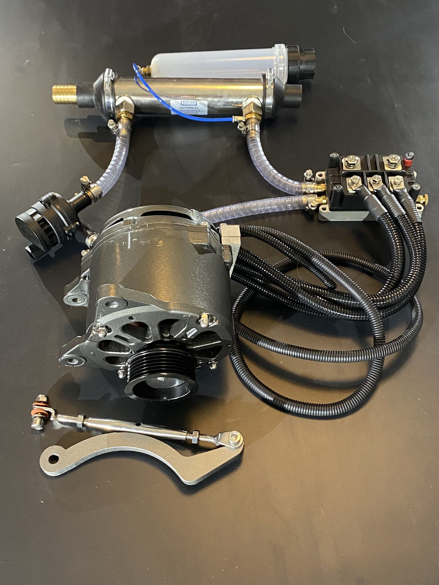

Initiallt så var det många kopplingar och övergångar med slangar, slangklämmor, t-stycken, förminskningar. Inga dimensioner stämde mot varandra. Väldigt baltigt.
Idag så är alla anslutningar 1/2´ för Helisteel slang som är suverän för att se om det är luftfickor i systemet och undvikande att slangen viker sig. Mycket smidig slang att använda i denna klena dimension. Totalt är det 6 stycken rostfria slangklämmor för Helisteel slangen.
Diodbryggan är monterade på en liten kylkammare som bygger endast 18mm. Jämför gärna GenMaax kylare för diodbryggan som är större än hela generatorn som de tycker att den kan monteras tillsammans med batterierna!
Plattvärmeväxlare är jättefina och med hög växlingsgrad. Har en liggande i verkstaden. Vill absolut inte köra sjövatten genom denna och få stopp i flödet efter ett tag med mycket allvarliga konsekvenser som detta kan innebära.
https://www.bowman-mdt.com/ är en världsledande tillverkare av  värmeväxlare för marina miljöer.
Jag använder mig av en DC90. De har anslutningar upp till 32 mm som inte är någon förträngning av flödet genom växlaren.
I min båt så är den monterad direkt på anslutningen från sjövattenfiltret för att minimera skarvar och övergångar.
Expansionskärl. Hela systemet har en volym om 1 liter. Expansionskärlet är en liten behållare om ett par deciliter.
HOT SPOT! Om det är luft i generatorn så kommer det att bli en väldigt varm punkt där som kommer att stressa generatorn. För att undvika detta finns det på högsta punkten av generatorn en liten slang som ser till att eventuell luft försvinner. Denna slang är kopplad till expansionskärlets topp. Då får man en visuell besiktning att en fullgod cirkulation finns.
Extra cirkulationspump. Allting blir extra om resultatet är bättre än det bästa.  https://www.finjector.com/documents/4d8f7afec9beb/BOSCH-0392023004.pdf Pumpen drar under 1Amp i ström och vikten är endast 0,3 kg. Otroligt kompakt med väldigt bra prestanda. Pumpmotorn är borstlös med magnetkoppling till pumphjulet. Denna pump ska inte köras på enbart rent vatten utan den kräver att det är glykol i systemet.

Hej Ingemar
Tog en bild när allting är kopplat och utlagt för att man ska få en förståelse hur allting är sammansatt.
Värmeväxlaren i ovankant monteras efter filtret som går till motorn.
Intill så syns expansionskärlet. Till höger är diodbryggan som är vattenkyld.
Cirkulationspumpen till vänster om generatorn.
Det är inte så komplicerat eller baltigt tycker jag.
Men om man jämför med en utombordare om 4hk så är allting annat baltig 😉
