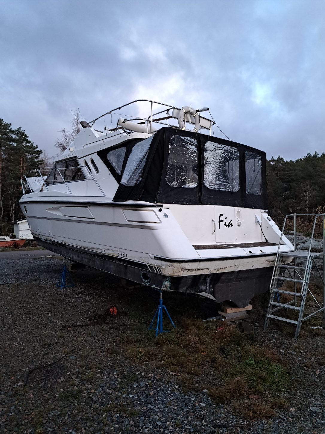

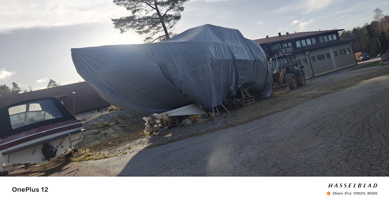

fairline 37 corsica 1993
2X volvo penta kamd 42
båten har ståt på land i ca5 år efter hon kördes på grund 2018-08-01
axlarna blev då krökta roder sneda och hål och stora repor som resultat.
motorerna blev efter det konserverade.
och båten vakuumförpackades och tyvärr bortglömd:(
2024-05-20 fick jag möjlighet att köpa den
jag har förhoppningar om att få hanne i havet om 1 år

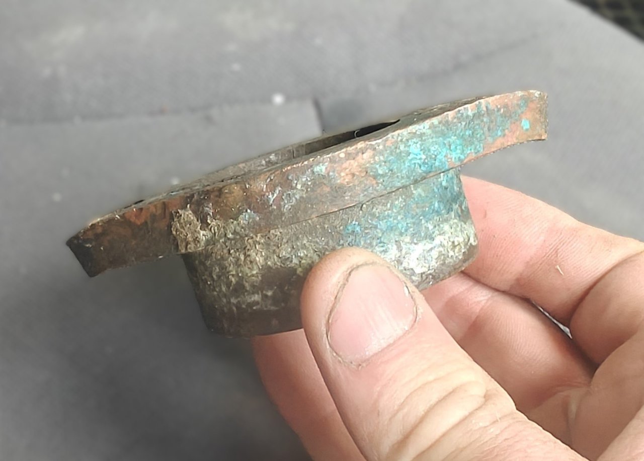

bild på den nya adapterplatta eller vad man nu vill kalla det den behöver svarvas av och tigas

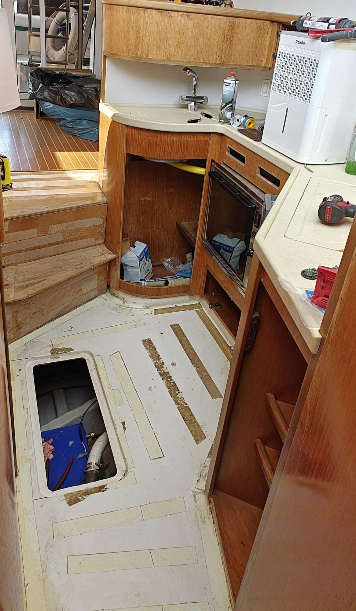

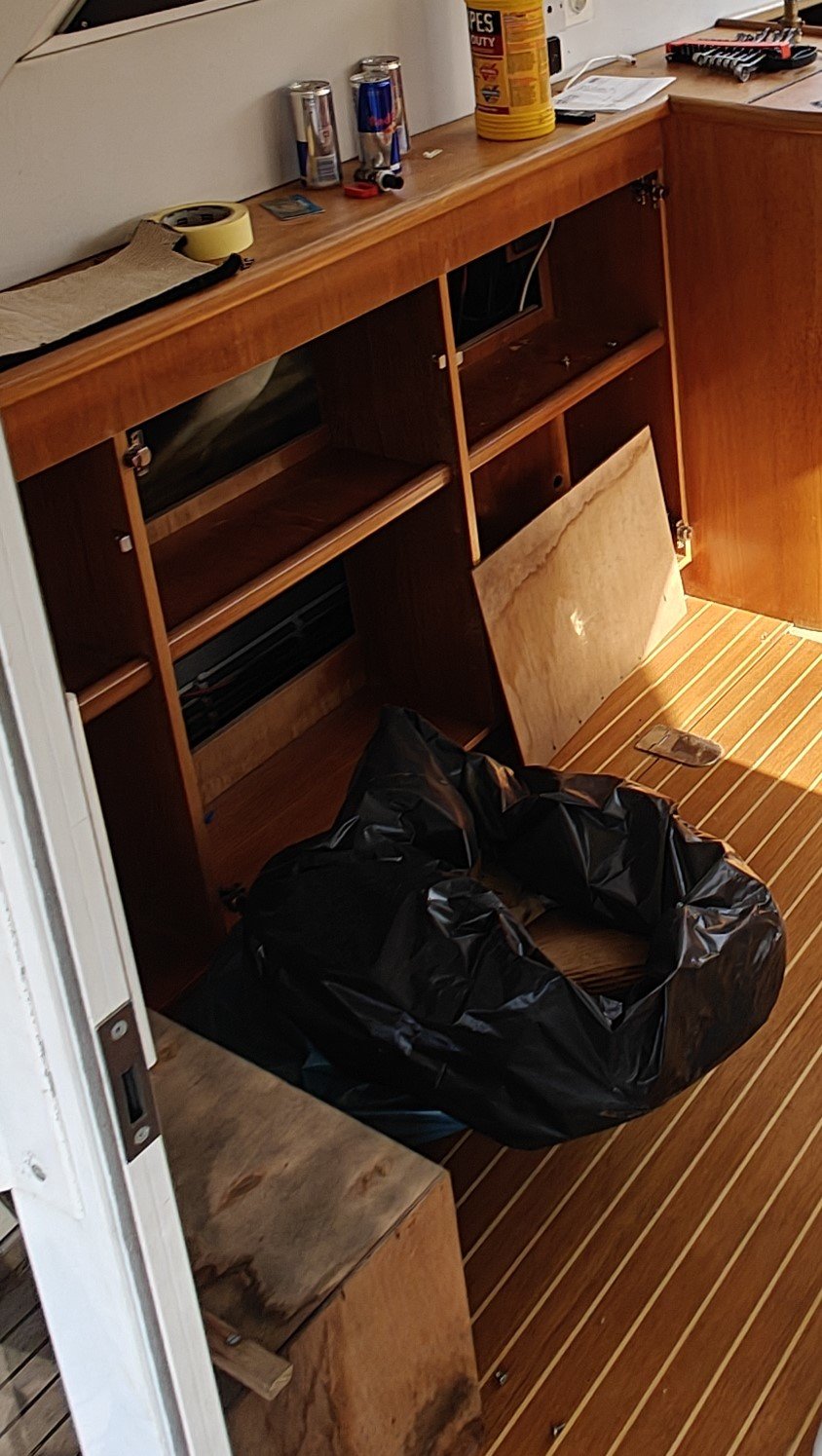

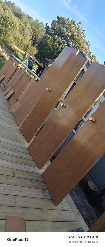

alla lokor och dörrar är utplockade slipning till helgen har inte bestämt mig om jag ska lack eller måla
allra helst vill jag ju olja eller lacka MEN! jag har fått till mig att faneren är soppas sliten att det kommer bli flammigt ?
om någon har god kunskap om ämnet tar jag gärna tips :D
INTE slipa luckorna. Köp en 3-kantskrapa och använd värmepistol, då får du bort lack/fernissa. Sen slipa lätt för hand till att börja med. Använder du maskin kommer du garanterat att slipa igenom faneren. Händer ALLA.
Sen kan man lägga epoxi i 3 lager (rolla) sen slipa lätt och sen spruta 2-komp lack/fernissa på det i 3 lager. Själv lägger jag gärna sista lagret med halvmatt fernissa.
På bilden tycker jag att luckorna ser OK ut, dvs inte vattenskadade.
Ett alternativ, om det är så i verkligheten också, är att bara slipa lite lätt för hand och sedan fernissa. Jag brukar lacka 6-10 lager med blank fernissa och 2-3 med matt på luckor och skåpsdörrar. Epoxi och 2-komponent verkar overkill tycker jag. Inte heller speciellt hälsosamt att arbeta med om man kan låta bli.
Olja rekommenderar jag inte. Bästa grogrunden för mögel.

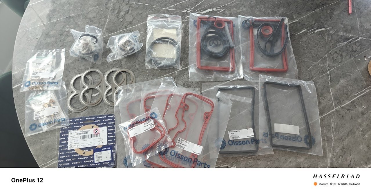

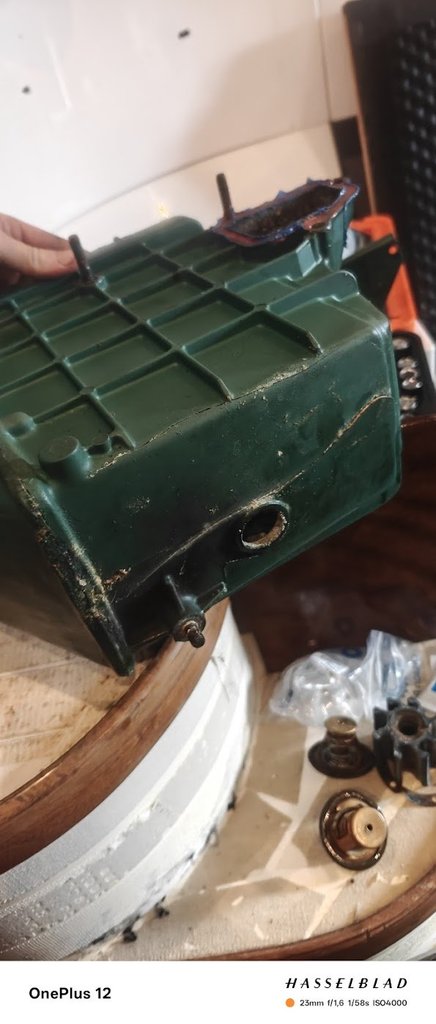

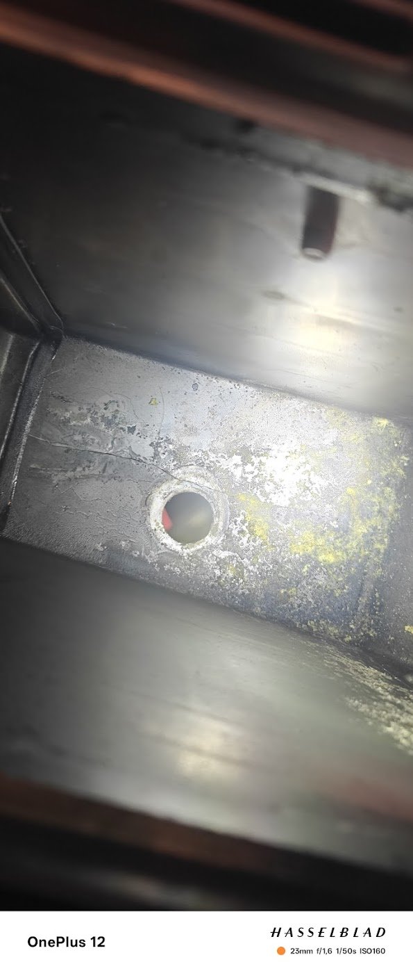

jag har börjat att byta många av pikningarna på motorerna

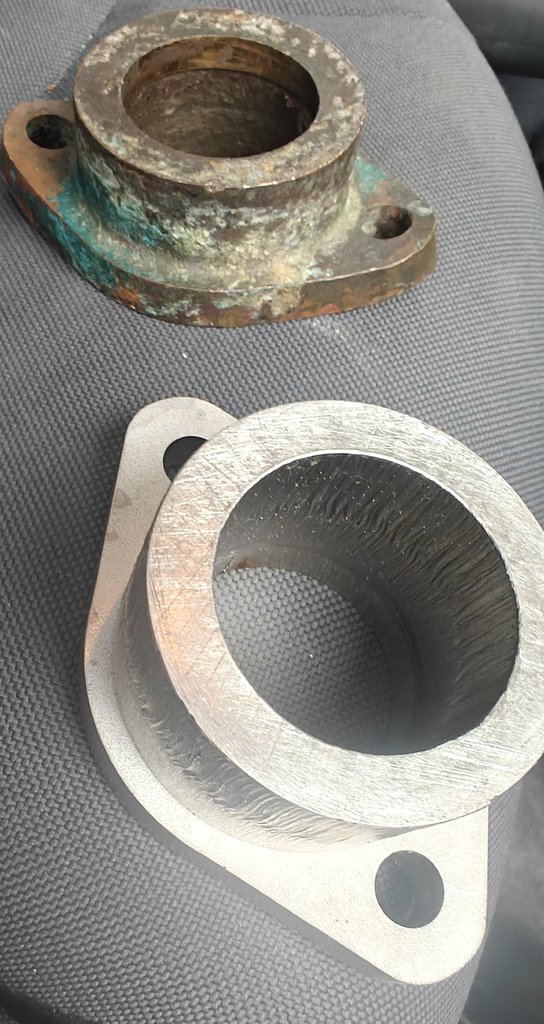

när jag öppnar Hus till intercoolerna  så är dom spruckna tyvärr båda sidor :(
dom är nu svetsade och pro tryckta och sålda fick ett bra marknadsvärde
och nya är beställda även insatserna

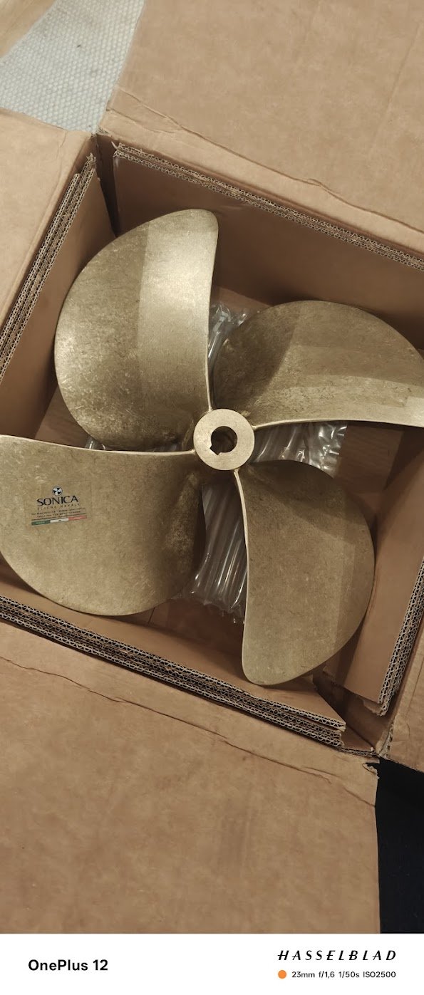

men till något roligare dom nya propellrarna har kommit
det blev sonica från Italien Klas 1

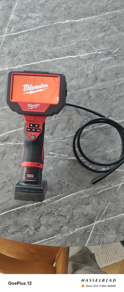

jag kommer gå in i motorerna med inspektionskamera det går att filma med den så kommer lägga upp video när jag går in så ni får se
Ska bli intressant att se, hur många timmar har motorerna gått?
Gott jobb med resten.
motorerna har gått 600 timar men återstår att se hur det ser ut

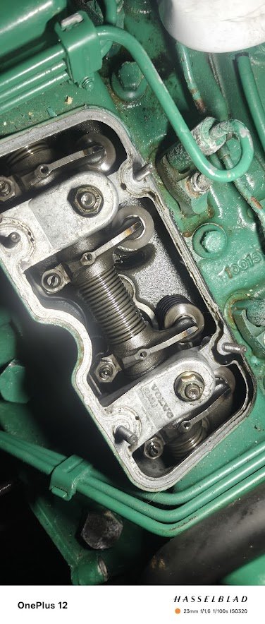

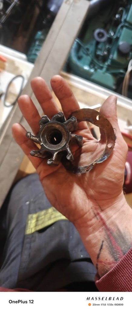

hjälp vad orsakar det här  ??
vad gör jag åt det räcker det att svetta ?
å varför bara ena motton
BB dålig
SB bra
4 timmar sedan skrev Rolf_AB:

Ser ut som om någon har svetsat ihop vipporna. Aldrig sett i hela mitt liv, måste vara någon nödlösning. Jag hade rivit bort och lämnat in.
Om jag vore du så skulle jag koncentrera mig på drivlinorna i år och skita i luckor, golv ect.
Har du provat motorerna innan köp av båten? Det är inte så att det gick in vatten med tanke på hur det ser ut?
1 timme sedan skrev patrikflink:
Svetsat är det inte
Men rost och olja
auto korrekt :huh: svetta :D  (tvätta )
Redigerad av Rolf_AB
19 timmar sedan skrev Rolf_AB:
Svetsat är det inte
Men rost och olja
Bilden kanske luras, men andra vippan uppifrån ser ut som om det är två svetsloppor på.
Olja gör inte så det rostar, tvärtom. Är helt övertygad att det har kommit in vatten/fukt.
Hade inte denna båt gått på grund? Tagit in mycket vatten i motorrummet?
jag va ju inte med ner den gick på grund  men utifrån skador på skrovet och historian så stod båten fast på grundet back vid rodderna absolut tog båten in vatten men inte så att motorerna va täckta långtifrån
jag va vid båten igen och började göra rent å det är rost och olja
2 timmar sedan skrev Rolf_AB:
Gott! Bilder luras tyvärr.
Men frågan återstår varför det ser ut så. Är nyfiken om du vet skicket i övrigt på maskiner, ej startade av dig som jag förstår.
