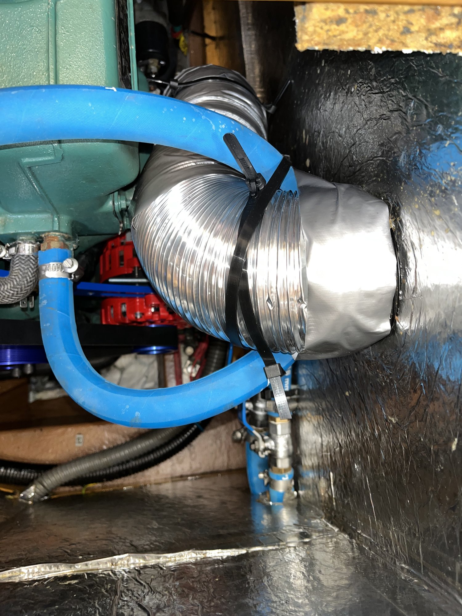

Jag har försökt i flera omgångar att rikta inblåset mot diodsidan på HOA (high output alternator), sista justeringen med ny längre alu veckad AC slang fick jag inblåset riktigt nära, några cm ifrån. Känns inte bra med elektriskt ledande alu slang med risk att komma i kontakt med polerna på startmotorn och generatorn, lindat silvertejp som tillfällig isolering.

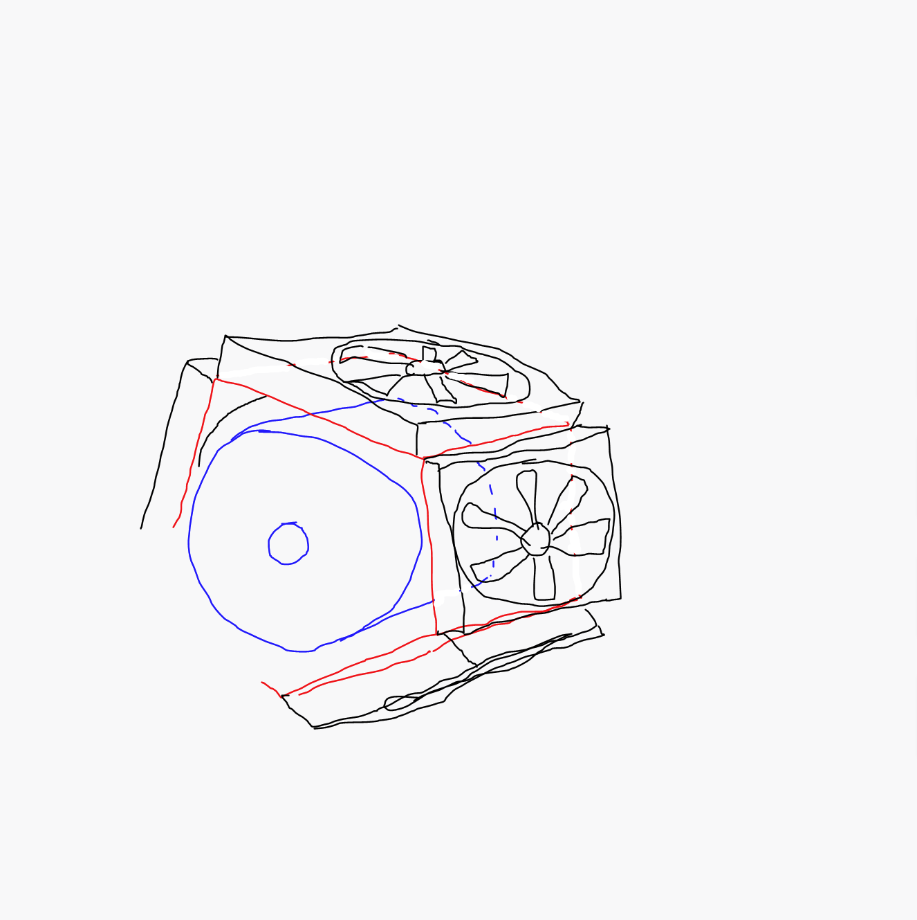

Här har jag försökt göra en skiss som visar hur jag menar. Generatorn är blå. Ställningen för montering (kan vara en bit enkel bockad aluplåt 15-20 mm bred med borrade hål för att fästa fläktarna i hörnen) är röd. Fläktarna i svarta. Fläktarna monteras för att blåsa in mot generatorn. Exakta mått och utrymme runt avgör förstås hur många och exakt var de kan placeras.
Såna här fläktar drivs enkelt med 12 VDC och drar nån eller några tiondels ampere per styck vid maxvarv.

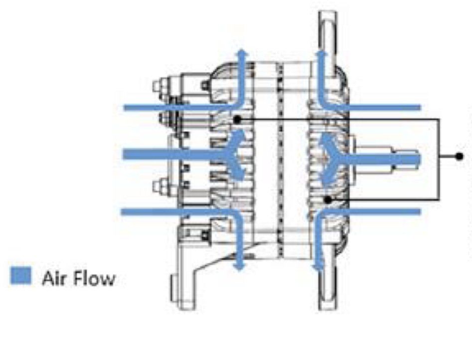

Senare versioner av Balmar generatorer har 2 fläktar inbyggda, en blåser in luft på baksidan/diodsidan och en blåser in från remsidan/framsidan.
Luften kommer tydligen ut runt om.
Elektriska fläktar på mitten / runt om förbättrar ventilationen på tomgång.
Har märkt att Xt 170 blir övervarm om jag kör på 1700 RPM och sedan drar ned till 1000 RPM med hög laddning vid båda varvtalen, min tolkning är att de inbyggda mekaniska fläktarna pumpar betydligt mindre med luft vid lägre varvtal men värmeförlusterna är ungefär lika höga (bra laddning även vid lägre varvtal).

Efter byte till en längre slang har jag lyckats få den elektriska motorrumsfläkten att blåsa på diodsidan med bättre effekt, slangen slutar några cm från generatorns baksida/diodsida.
Lite bekymrad över risken för alu slangen skall få kontakt med poler på startmotorn och generatorn, lindat silvertejp på utsatta ställen.
För att skydda generatorn sitter det en temp givare skruvad fast på utsidan på diodsidan.
Regulatorn drar ned laddningen vid 100 Celsius enligt rek. från Rod Collins för att få långt generatorliv.
Motorns utsida, där man fyller på glykolvattnet/sötvattensidan, håller ca 100 grader efter jag kört motorn en stund och det är nära där generatorn sitter.
36 grader håller skrovet vid sittbrunnen (utegivare i handskfacket), Medelhavet håller 28 grader i juli-augusti, ca 4 m lång luftslang från aktern via skrovsidan till motorn i salongsgolvet, gissar att inblåst luft är runt 36 grader.
Display på MC 618 visar bla generator temp.
BMV712 visar hur regulatorn stryper laddningen när 100 grader uppnås, lite kul att se hur regulatorn testar sig fram till en balans uppnås.
