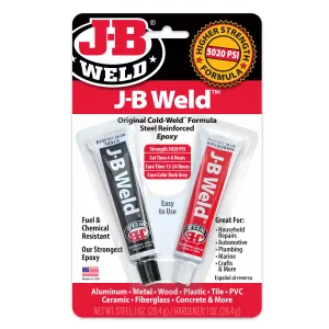

Gelis 772 Postad 28 Juli , 2024 Den där sprickan skulle jag prova att laga med J-B Weld. Töm motorn på vatten och slipa rent i och runt sprickan och se till att det är torrt och tryck in massan i sprickan och runt om. Vad har du att förlora funkar det så funkar det, Motorn är ju ändå skit som den är just nu. Är det du som vinterkonserverat den? Det där är en dyrbar läxa när man inte tömmer motor helt på vatten innan man kör in glykolblandning. Många som spelar rysk roulett med motorn vid vinterkonservering. Dela detta inlägg Länk till inlägg Dela på andra webbplatser
